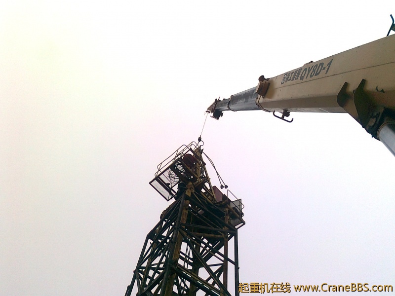

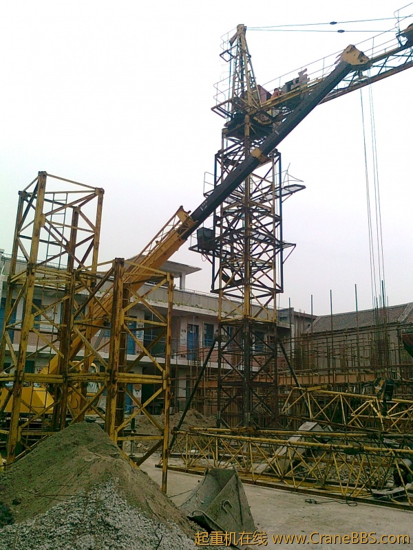

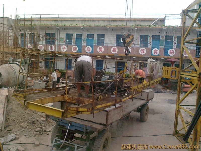

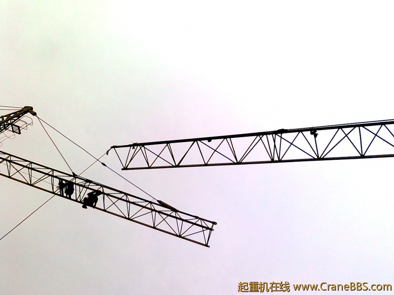

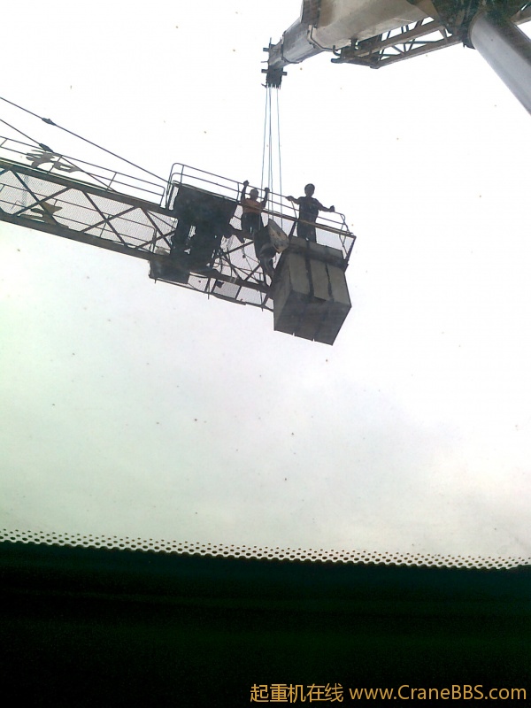

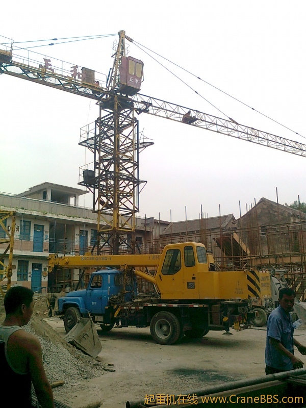

小8立塔吊刚刚好,不太费力。

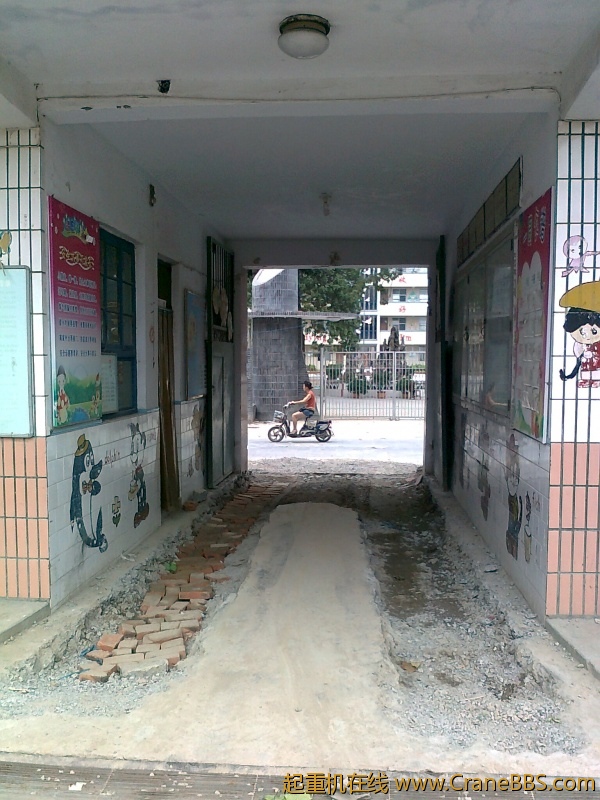

发表于 2011-8-17 17:05 | 显示全部楼层
那道门恐怕只有小8能进吧。

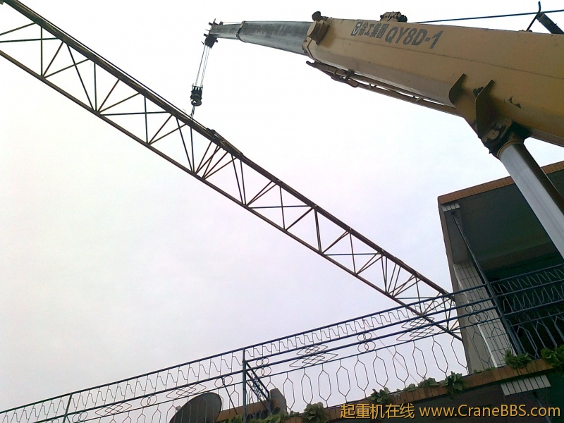

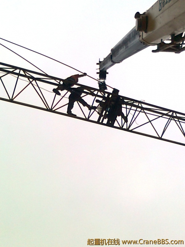

发表于 2011-8-17 17:11 | 显示全部楼层
塔吊大臂还有做两下接的????真牛!!!!!

 楼主| 发表于 2011-8-17 17:49 | 显示全部楼层
回复 14# ↙凌晨£阳刚
    2,5米*3,2小8刚刚能进。
 楼主| 发表于 2011-8-17 17:56 | 显示全部楼层
回复 16# zkzsos
    大臂还有做两下接的。。。第1场地小放不下,第2大臂两吨三超重。

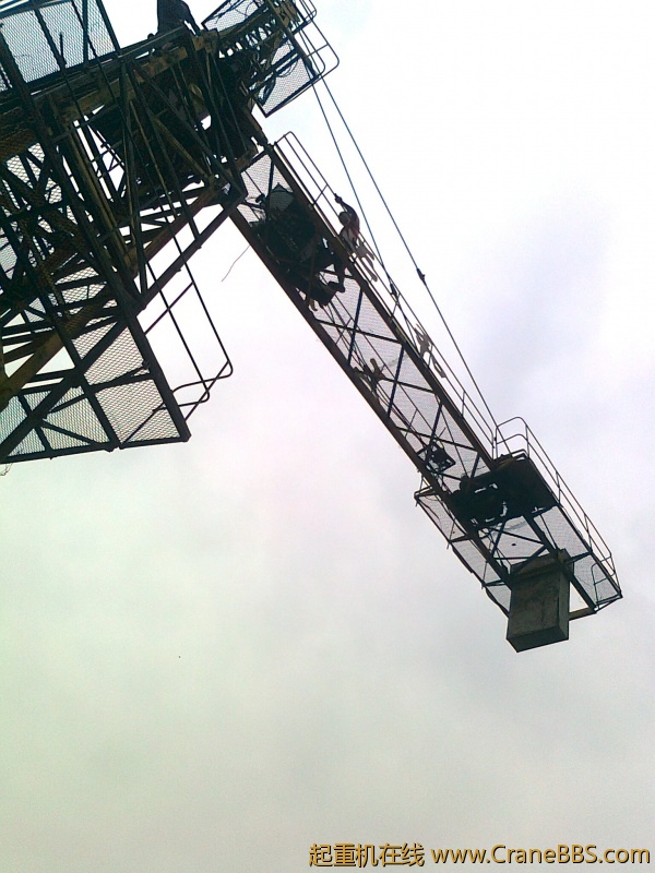

发表于 2011-8-17 20:38 | 显示全部楼层
那配种块有多重
发表于 2011-8-17 20:42 | 显示全部楼层
在次路过  不错哈哈
发表于 2011-8-17 21:36 | 显示全部楼层
楼主威武啊,谁说不可以!!哈哈 给力的小八
 楼主| 发表于 2011-8-18 06:36 | 显示全部楼层
回复 22# 志诚吊装
    1.3

回复 1# 卫辉
    你吊的塔尖多重呢,这是什么塔吊啊?

 楼主| 发表于 2011-8-19 07:10 | 显示全部楼层
回复 28# liuyangkkk
    36m.

发表于 2011-9-15 22:34 | 显示全部楼层
楼主啊,膜拜你呀,我开了九年小八了。也没安装过塔吊哩,真的小8装塔吊真的很少见,不过这门也太小了。小8刚好进呵。。
