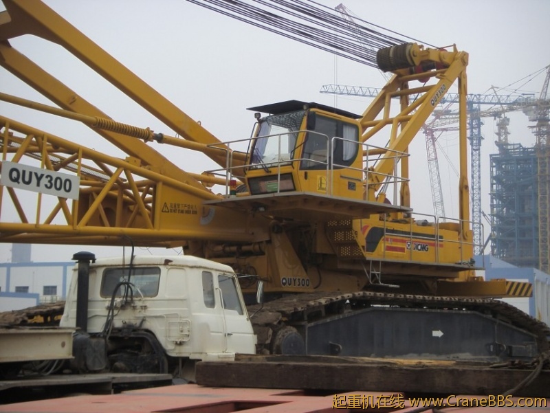

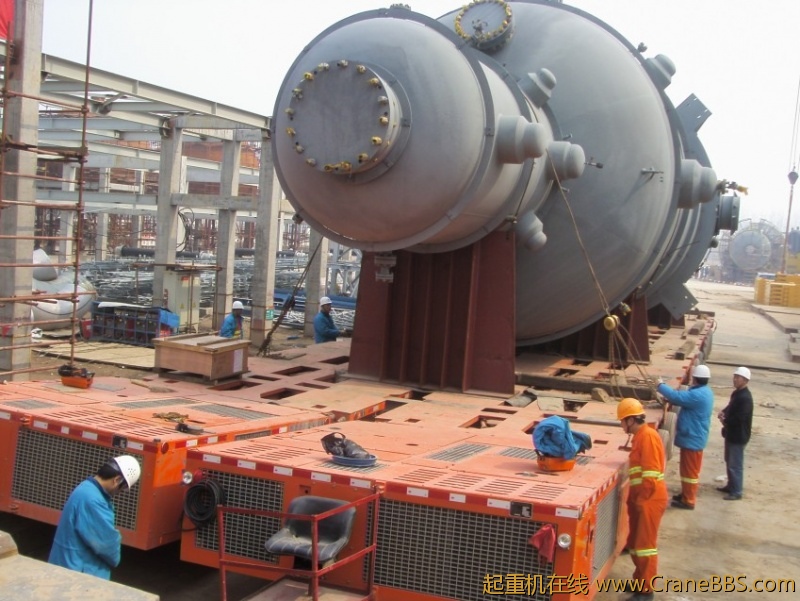

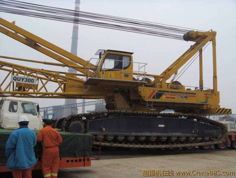

QUY300
发表于 2012-3-7 02:11 | 显示全部楼层
回复 402# tengfaliquan
    给力的运输方式:victory:

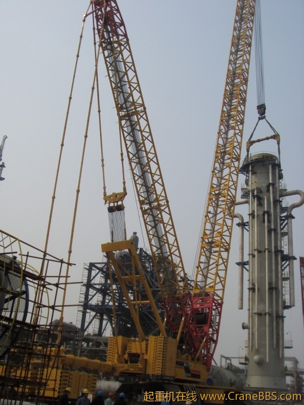

 楼主| 发表于 2012-3-12 18:04 | 显示全部楼层

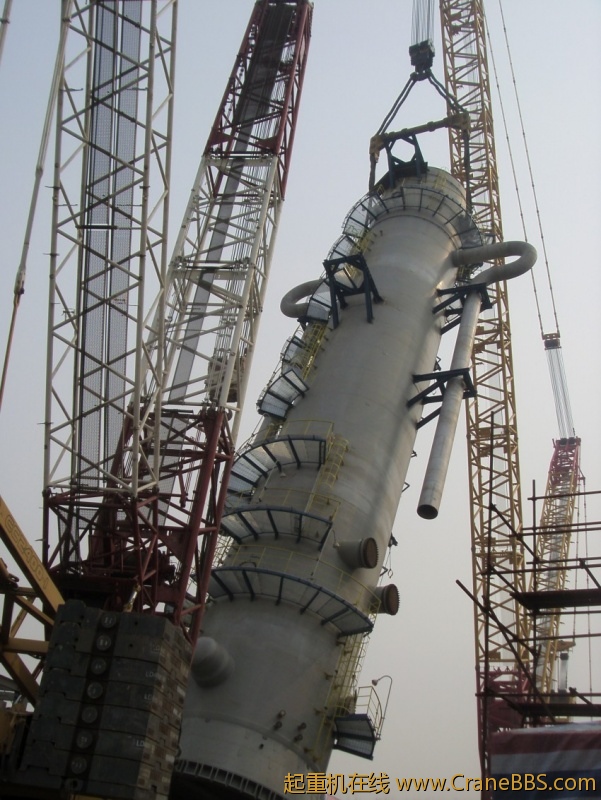

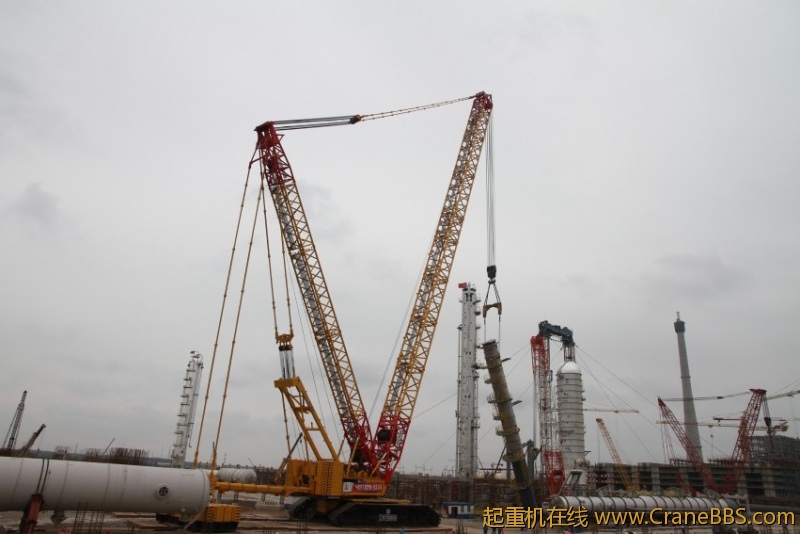

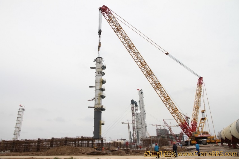

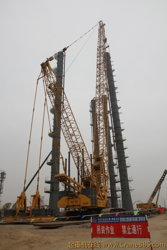

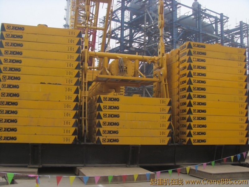

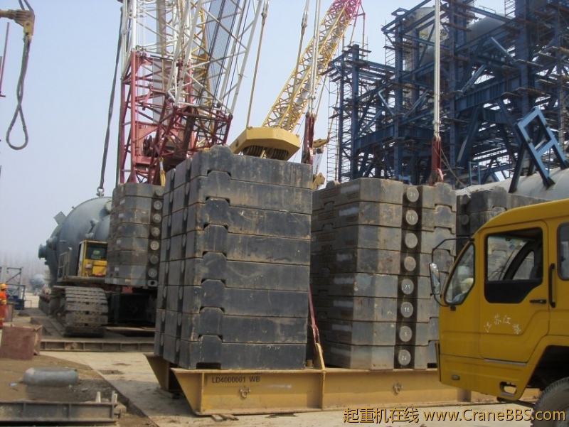

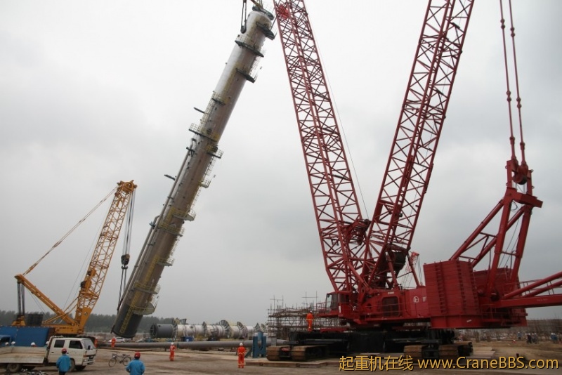

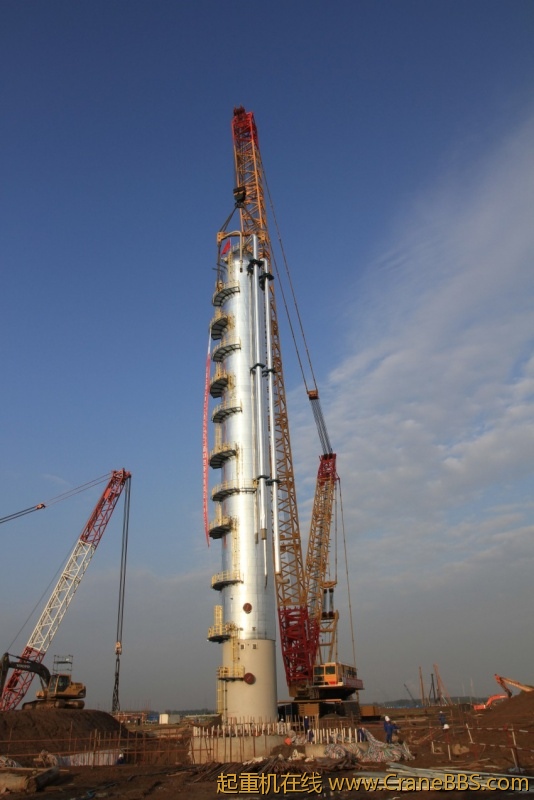

XGC28000主吊,CC2400-1溜尾,设备上段重590吨。

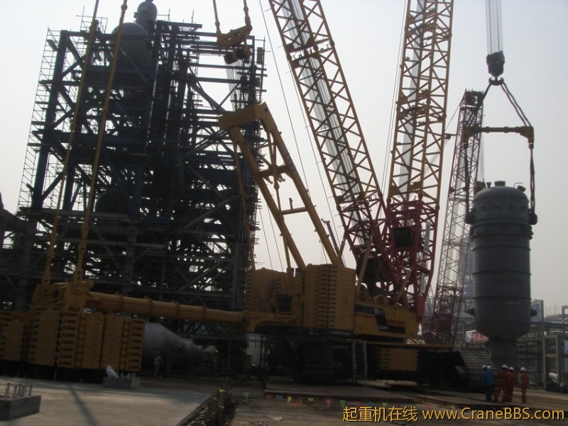

 楼主| 发表于 2012-3-14 18:40 | 显示全部楼层

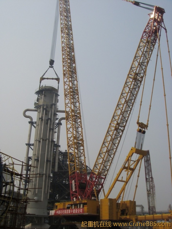

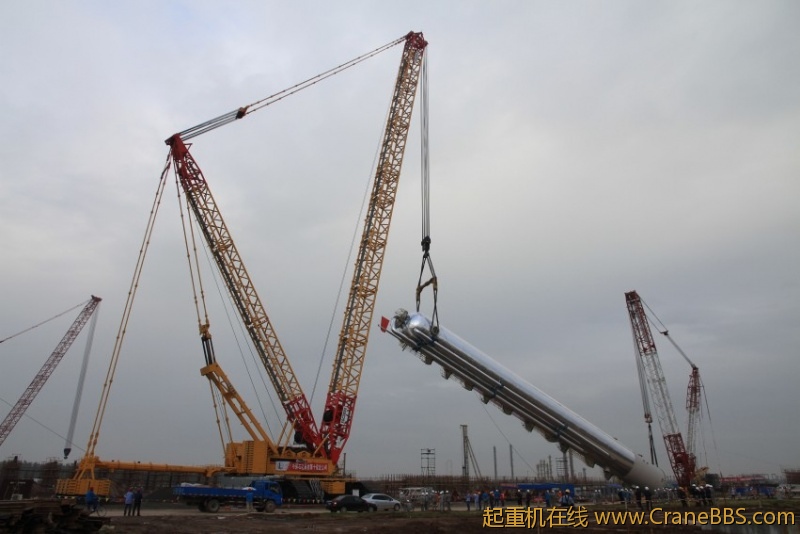

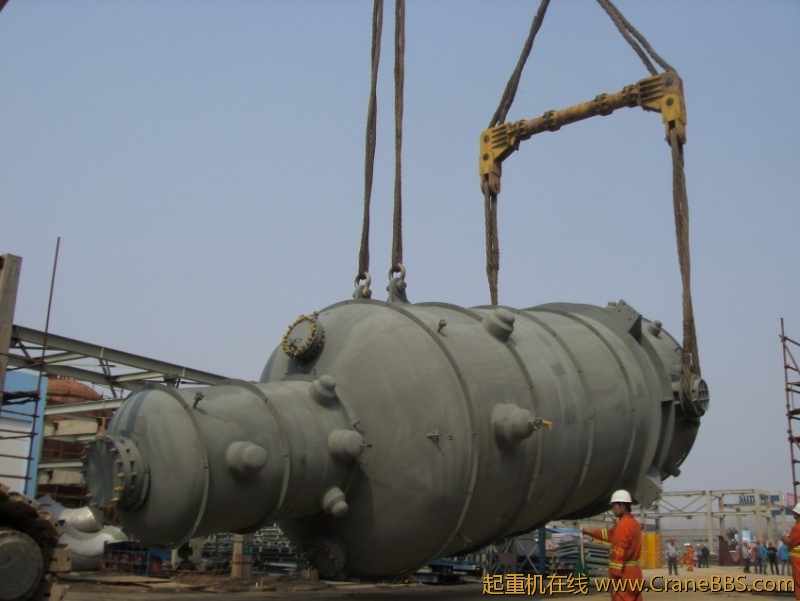

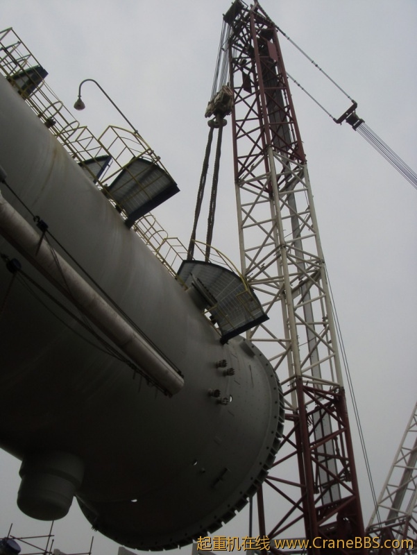

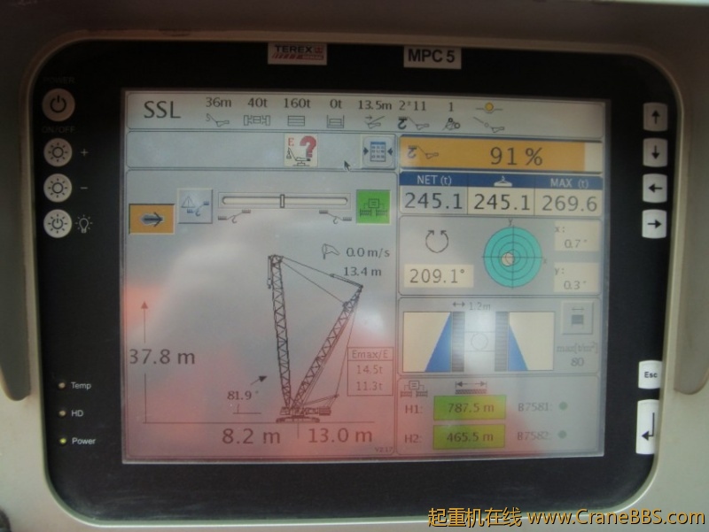

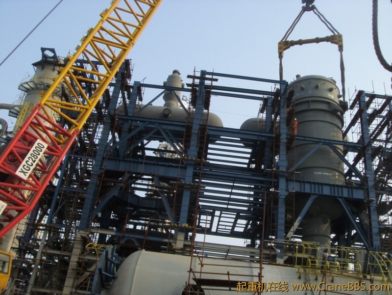

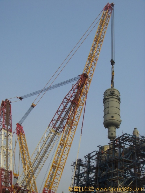

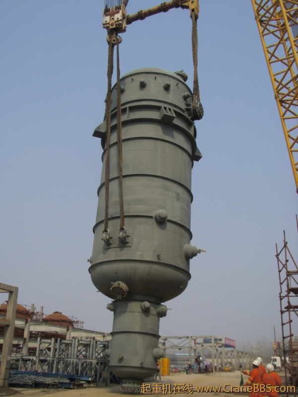

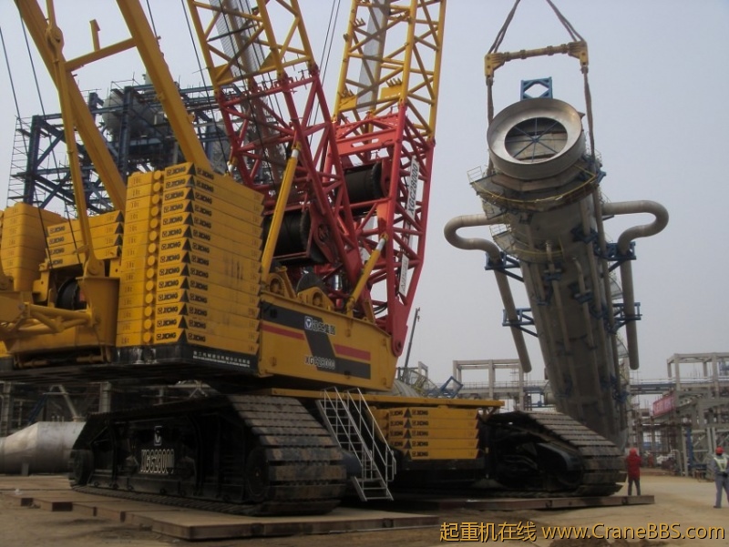

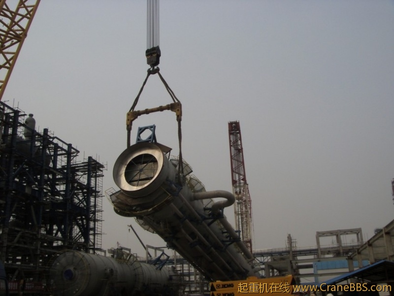

反应器吊装。设备重620吨。主吊XGC28000选用108米主臂,超起440吨,就位半径28米,溜尾CC2400-1选用SSL36米主臂,13.5米超起半径,挂240吨超起配重,作业半径15米。

发表于 2012-3-15 23:31 | 显示全部楼层
回复 412# tengfaliquan
    看样子还一个啊,EO反应器?
 楼主| 发表于 2012-3-16 10:23 | 显示全部楼层
回复 414# east-flying
    是的,两个EO反应器
