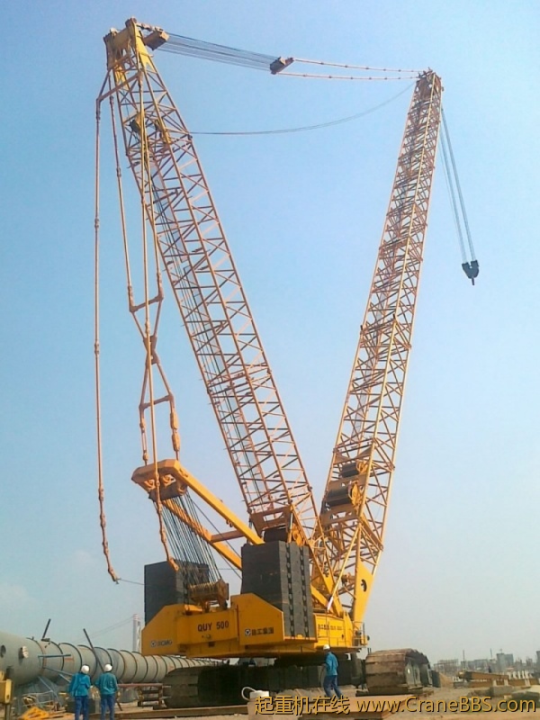

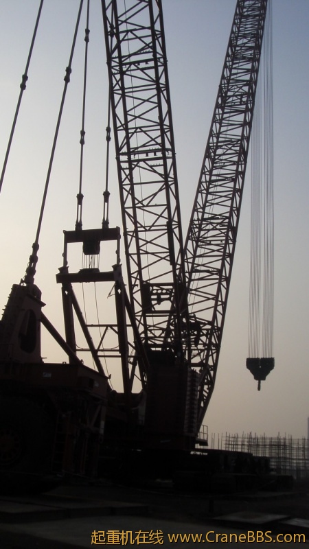

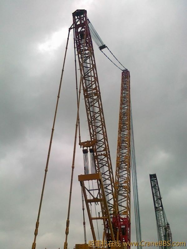

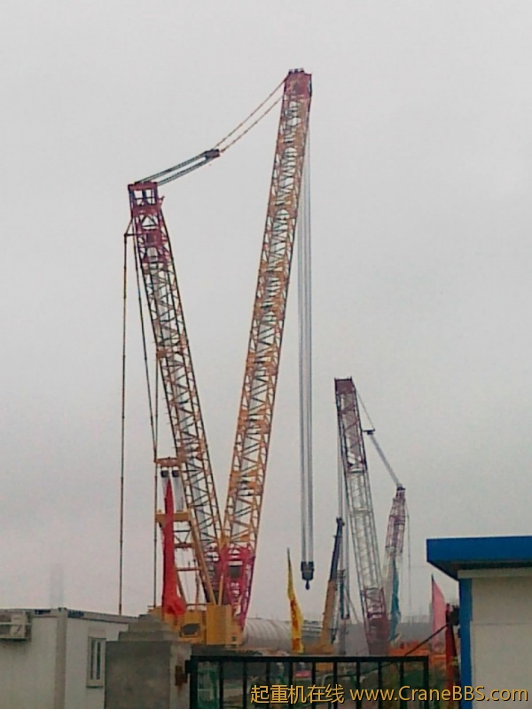

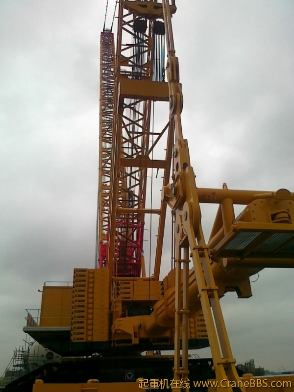

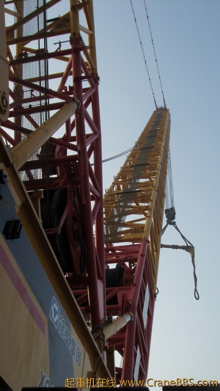

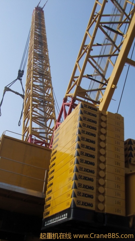

 楼主| 发表于 2011-8-28 09:29 | 显示全部楼层
XGC28000组装完毕
20110816194_conew1.jpg 20110816195_conew1.jpg 20110820199_conew1.jpg 20110820202_conew1.jpg 20110821203_conew1.jpg 20110820200_conew1.jpg 20110823210_conew1.jpg 20110822207_conew1.jpg 20110822206_conew1.jpg 20110821205_conew1.jpg

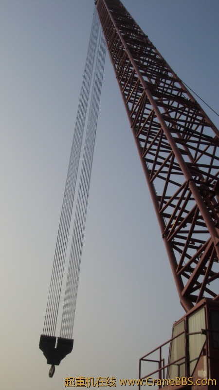

 楼主| 发表于 2011-8-28 09:42 | 显示全部楼层
M21000已进入待命状态,精彩吊装将就此拉开序幕。。。。。。。
S73F2435_conew1.JPG S73F2434_conew1.JPG S73F2436_conew1.JPG S73F2433_conew1.JPG S73F2431_conew1.JPG S73F2430_conew1.JPG S73F2437_conew1.JPG S73F2432_conew1.JPG S73F2438_conew1.JPG

发表于 2011-8-28 22:50 | 显示全部楼层
这个现场好多徐工的履带啊,150,280,300,450,28000。。。。不会是徐工全程赞助了吧:lol
不过28000履带的吊点位置实在看着难受
