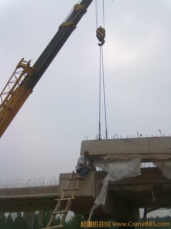

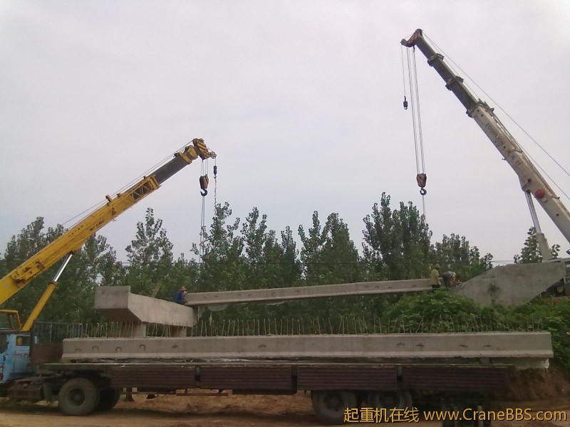

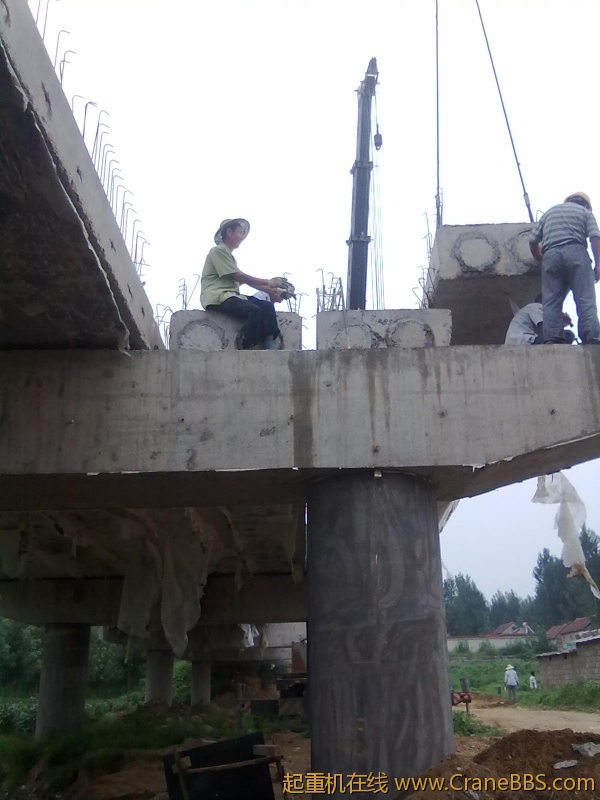

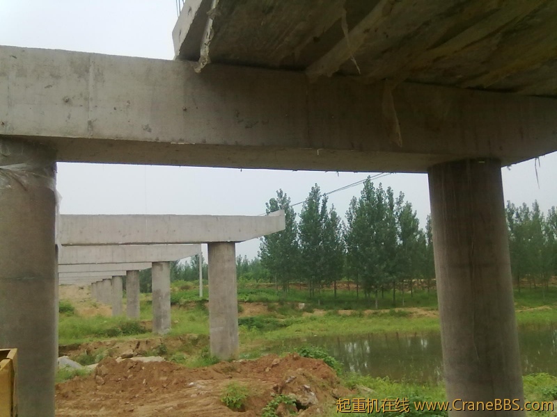

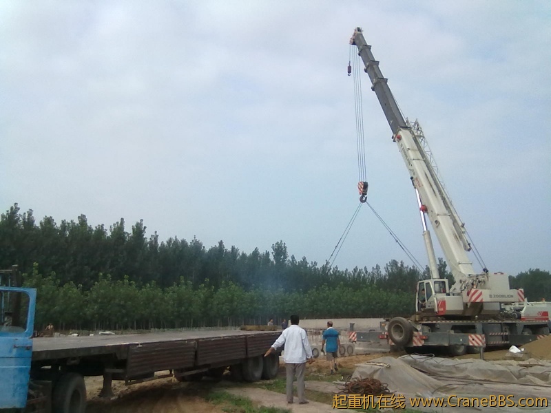

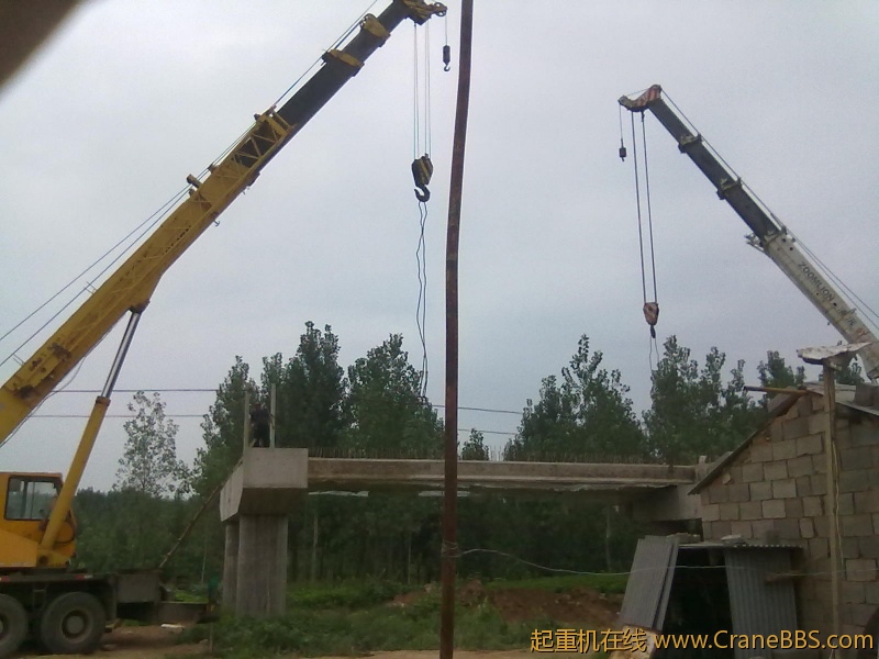

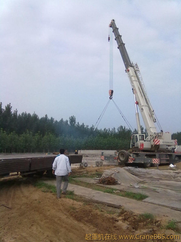

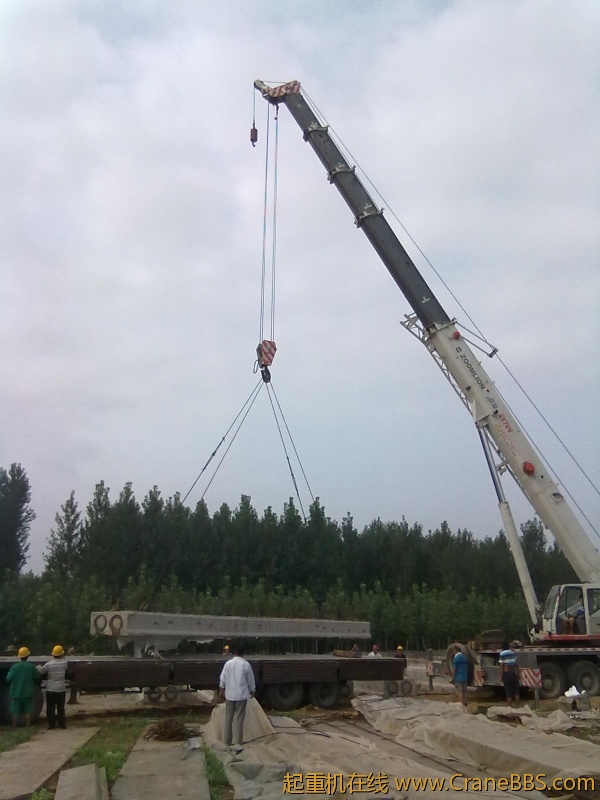

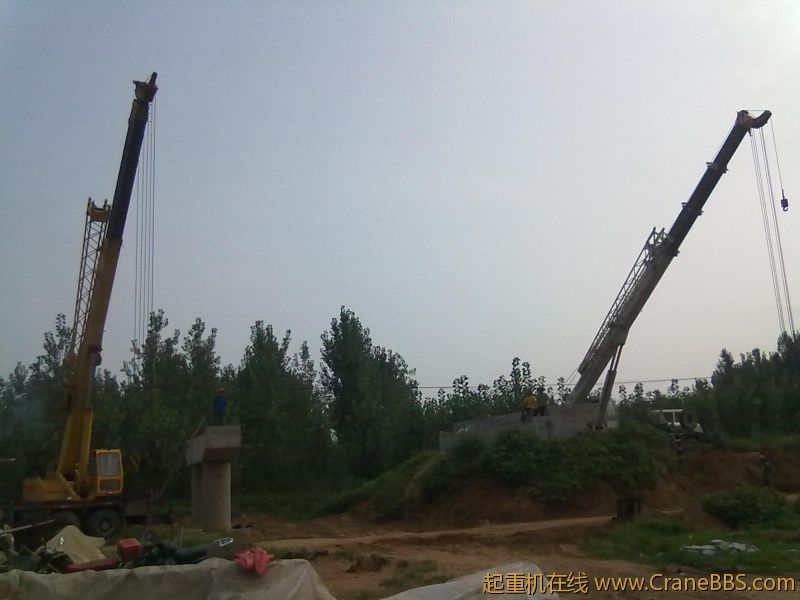

70吨的装车,两台25的往上安装,一天能上40块桥板

感觉场地不怎么样!{:3_60:}

每片13吨。边板15吨。宽一米长13米。

    场地确实很不好,70的进场地是装载机托进去的,托桥板的车还托了好几次。我们这里下雨下了半个多月了,前一天修的路,晚上又下雨了
发表于 2011-8-20 08:32 | 显示全部楼层
干这样的活,场地可能都没有太好的吧
