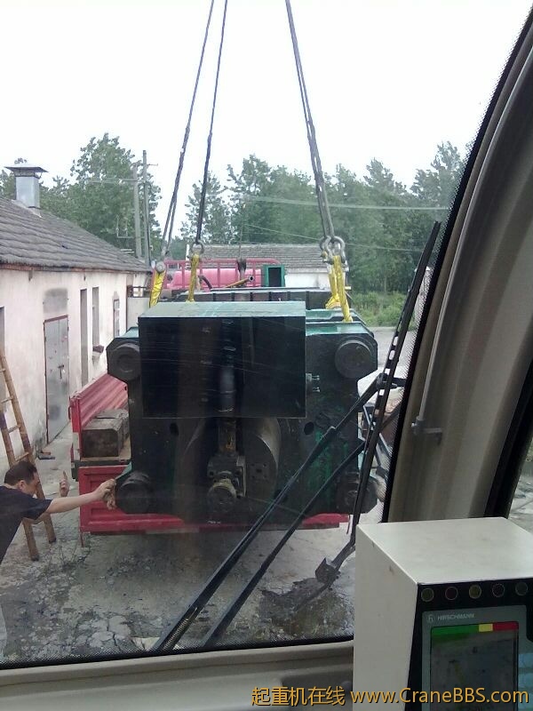

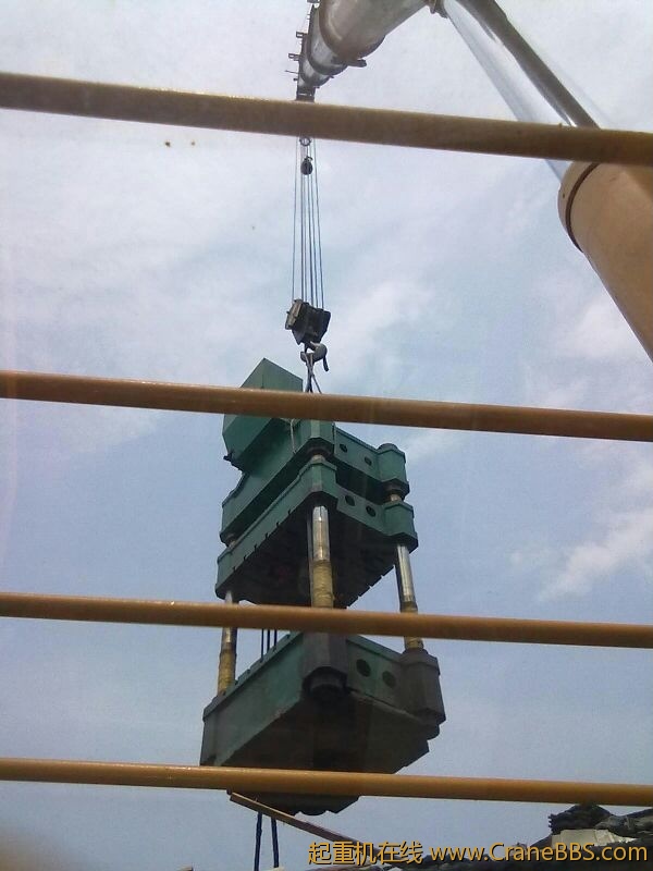

吊315压机

一个车放倒??那黄色的绳子是??没见小勾溜尾啊??
 楼主| 发表于 2011-8-23 12:44 | 显示全部楼层
一个车放倒啊!那个压机14吨不到!黄色是十吨环形纤维吊绳!这样不伤柱子!我们这边压机,剪板机折边机,冲床搞得特别多。
