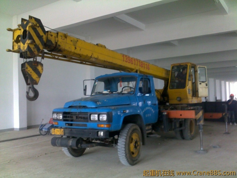

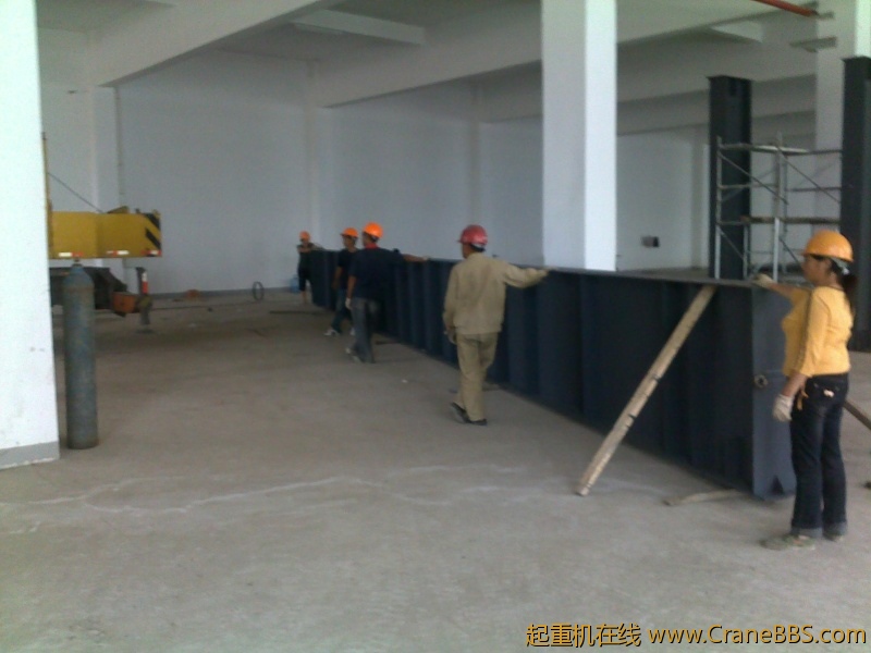

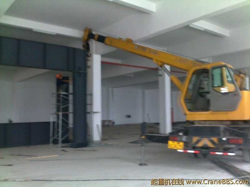

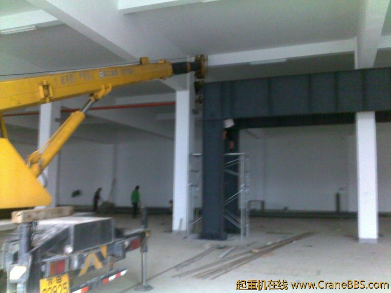

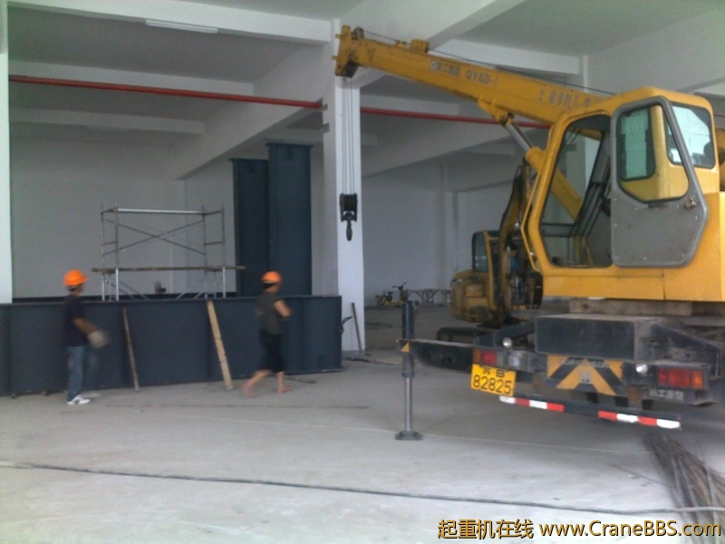

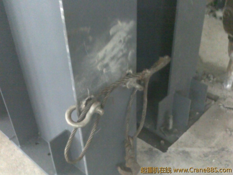

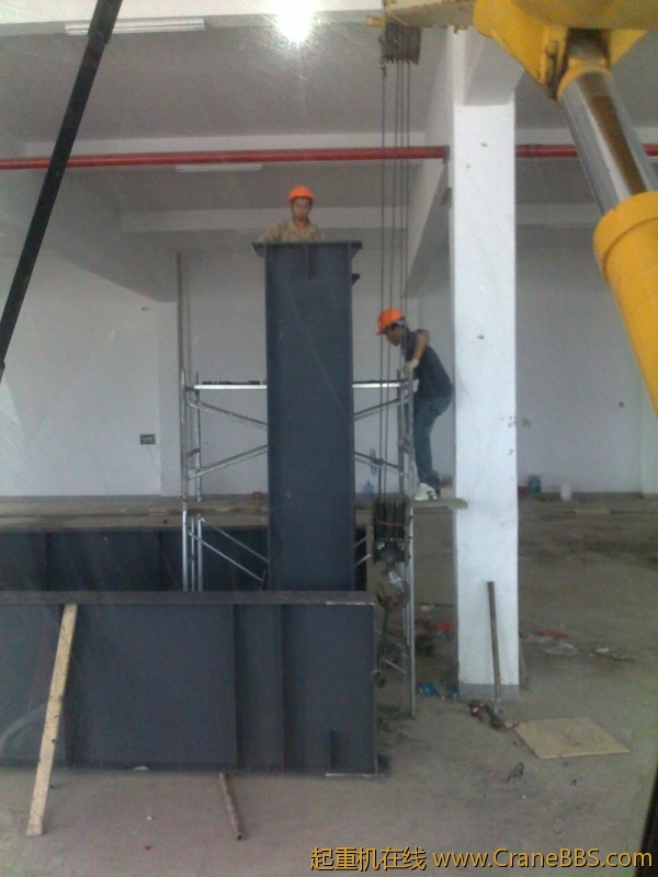

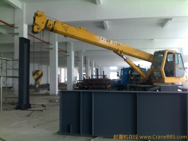

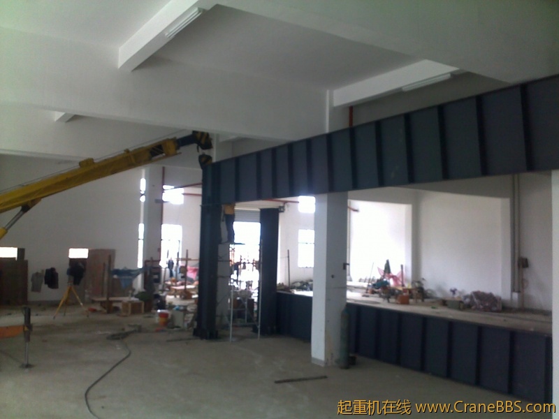

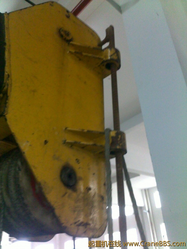

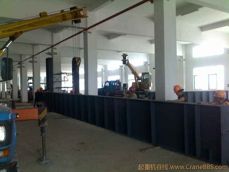

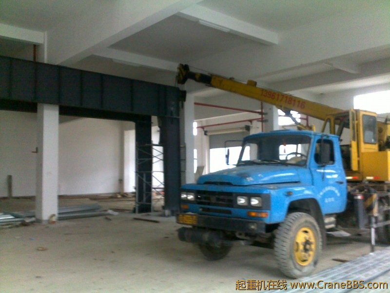

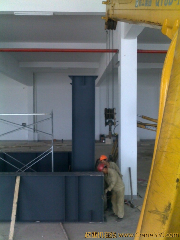

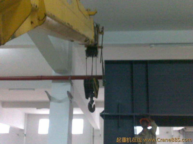

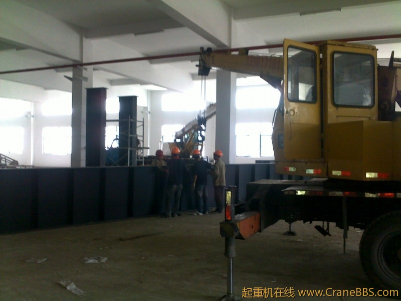

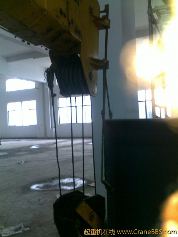

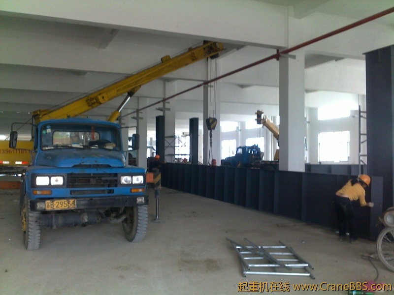

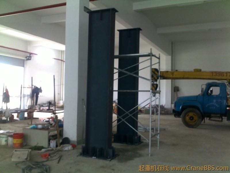

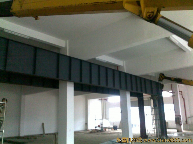

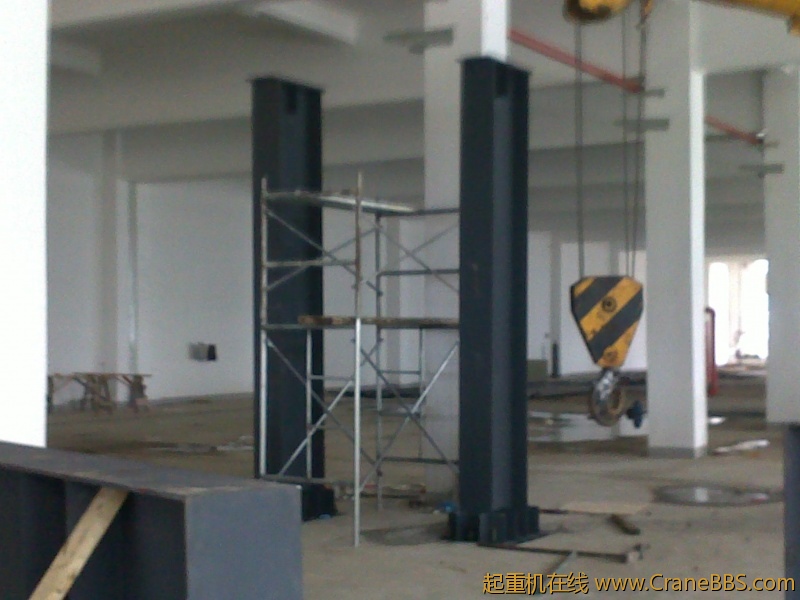

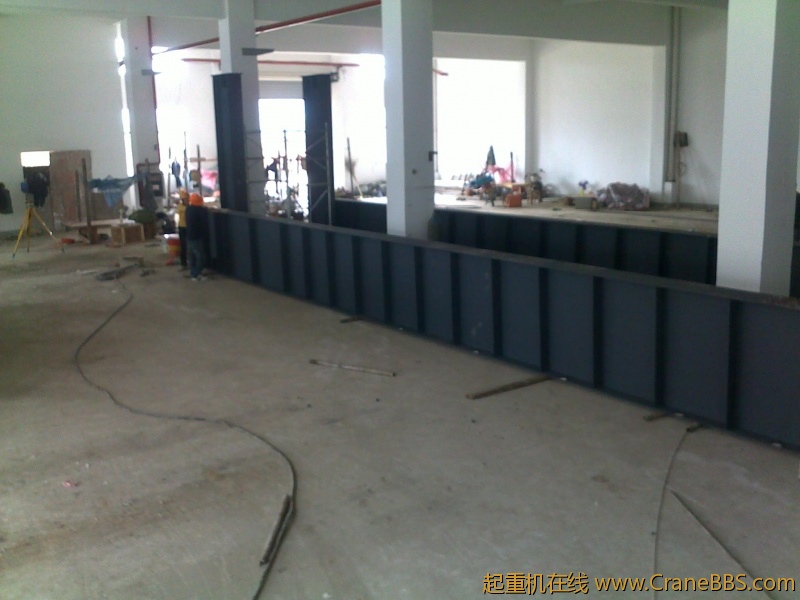

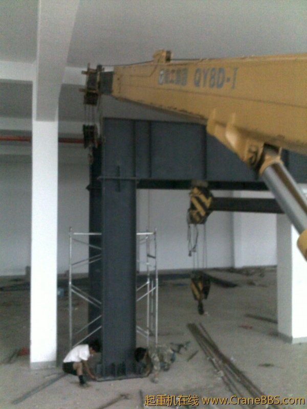

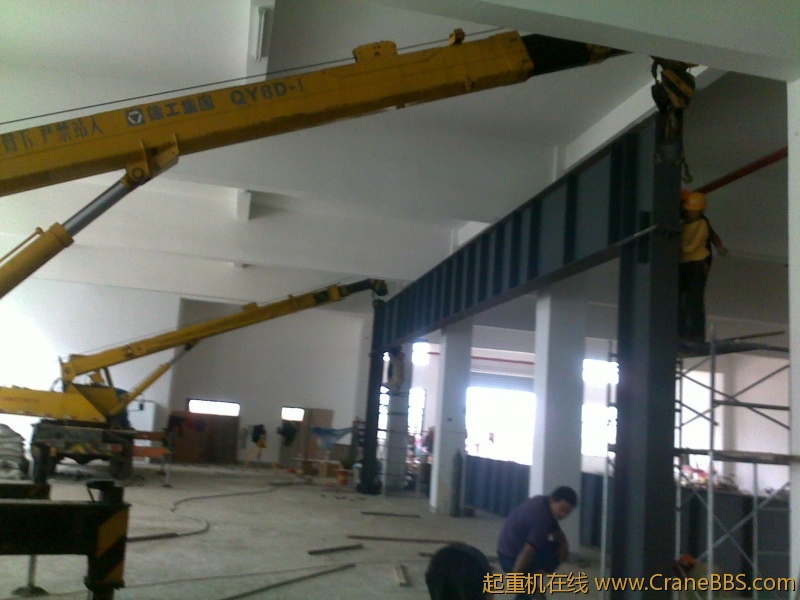

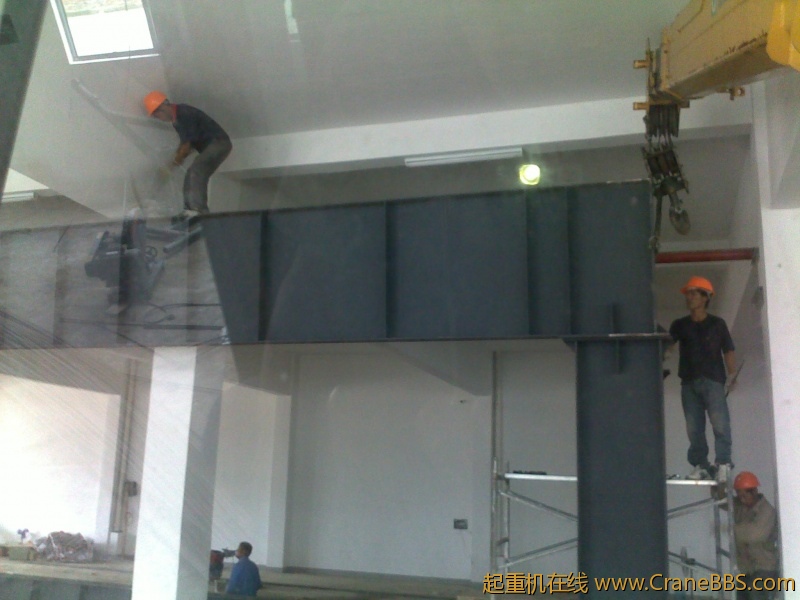

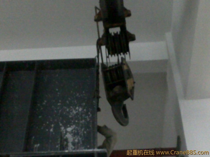

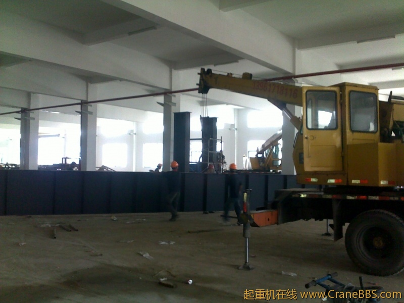

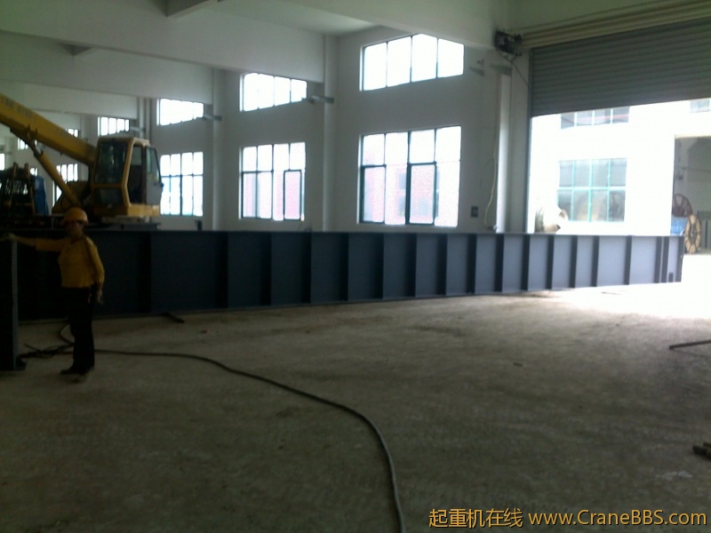

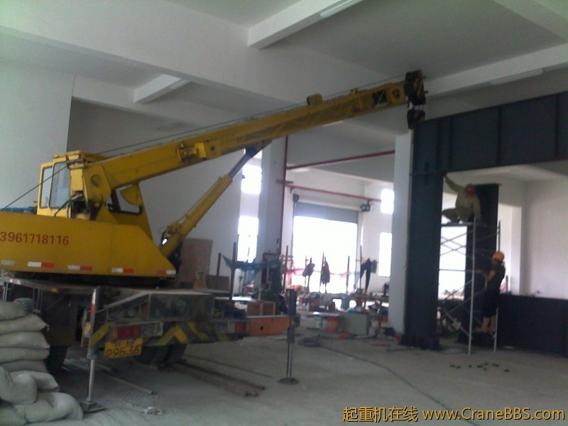

这个活难搞啊 一共四片梁 16米长 3吨不到 上面高度不够 一开始用钩子上 上不去 后来把钢丝绳穿在端梁里 上去了 结果后三片又不行 只能这样干了

发表于 2011-8-24 19:41 | 显示全部楼层
臂头吊也是可以滴 哈哈 这钢构干嘛用的啊
发表于 2011-8-24 19:44 | 显示全部楼层
回复 1# mua88931630
    换个小葫芦就可以的

发表于 2011-8-24 21:42 | 显示全部楼层
有台随车吊,这活会变的很简单,很轻松
 楼主| 发表于 2011-8-24 21:53 | 显示全部楼层
回复 5# 吕明华
    你知道个P  你没看见那是用来顶上面的承重梁的啊 高度是死的
 楼主| 发表于 2011-8-24 21:55 | 显示全部楼层
回复 4# 毛毛毛毛
    二楼那个位置上有过百吨的设备 怕承重梁吃不消 正反面各加两片梁 顶住承重梁 带把力

发表于 2011-8-25 08:59 | 显示全部楼层
要是我就用叉车搞!我们这的一些厂房矮的行车都是我用叉车装的!

发表于 2011-8-25 16:51 | 显示全部楼层
楼主的 小8  钩子不错啊!
发表于 2011-8-25 18:16 | 显示全部楼层
直接搞台叉车台上去不就ok了

发表于 2011-8-26 21:12 | 显示全部楼层
楼主..像你这样吊..如果位置不够..是不是要带载伸缩才能放到位..这样太吃亏了..
呵呵..不过你这方法..学习了..挺管用的..
发表于 2011-8-26 22:11 | 显示全部楼层
小八不带载伸缩是活不下去的。
 楼主| 发表于 2011-8-27 10:48 | 显示全部楼层
回复 17# 拜拜就拜拜
    带载伸缩肯定的 不过算好距离 带载伸缩少一点 还是可以的 唯一的缺点就是大臂会斜 伤的  没办法
发表于 2011-8-27 10:58 | 显示全部楼层
臂头半边挂绳子侧面受力还带载伸缩最伤手臂啦。不过也没办法:lol
