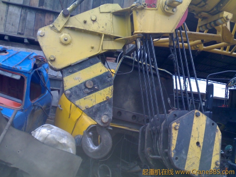

看钩子,能发现什么吗
看钩子,能发现什么吗

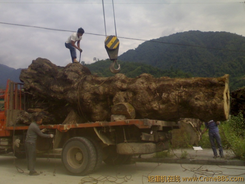

10吨,上面有高压线,郁闷
10吨,上面有高压线,郁闷

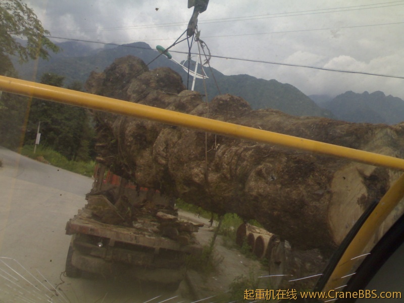

人行道上,下面是下水管,怕...
人行道上,下面是下水管,怕...

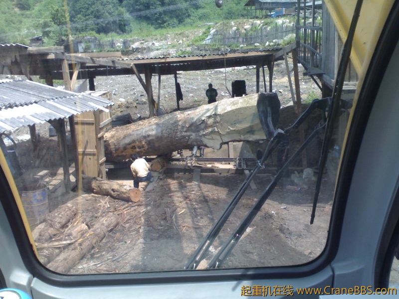

最怕这活
最怕这活

第一张那个其实是小钩,拿小八的钩改装的,绳子折了一道。

回复 8# 神吊1262
    哈哈  眼神不好  原来的小钩呢  这样小勾可以吊多少吨??2道?
 楼主| 发表于 2011-8-26 12:52 | 显示全部楼层
恩,两道,估计八吨没问题。可没吊过,害怕臂头掉下来。平常都是五六吨。

为什么改这样!
 楼主| 发表于 2011-8-26 14:12 | 显示全部楼层
这里没什么台班或租月之类的,都是零活我们吊的大多是七八吨的,大钩换绳太麻烦,还有一个就是把力距限制器拿了以后经常把小钩滑轮拉坏。
发表于 2011-8-26 15:49 | 显示全部楼层
{:3_53:}恩 改的好 副钩子的卷扬机发达寿命延长了 我一直想买个5吨行车的钩子给我的车换上 就是不知道哪里有质量好的卖 你那8吨车的小钩子那里买的 多少RMB

我是从废铁公司淘的,六块一公斤
