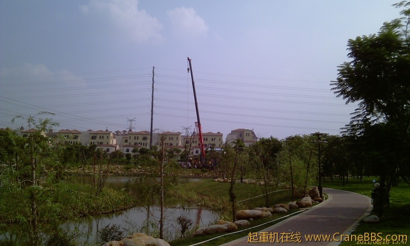

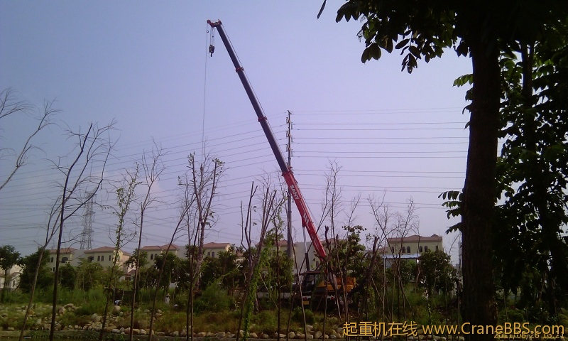

去的时候在吊泥~~树估计有十多吨,幅度可能有40多米,220吨全配重~不知道够不够力呢?~到我走的时候220吨司机可能觉得不够力~~迟迟未吊到位~

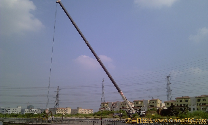

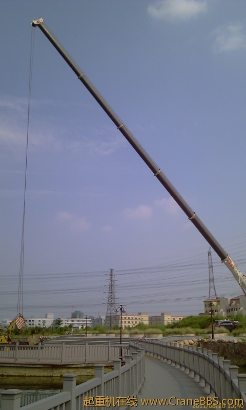

牛×哄哄,大钩钢丝绳都搞不定。好意思拿出来骗俺们。

    中联车就是这样..吹自己的钢丝绳是外国进口防绞的..防个P..这么大的车也舍不得搞个真正的防绞钢丝绳..人家三一柳工的都搞了..

你得问开车的SF是怎么穿钢丝绳的。。。。。。
再好的钢丝绳你不按方向穿绳,也回出现这样的情况。
发表于 2011-8-26 20:54 | 显示全部楼层
可能是钢丝绳穿圈养的时候是平躺的上的,防打卷的钢丝绳要用架子挑起来和卷扬机一个方向,

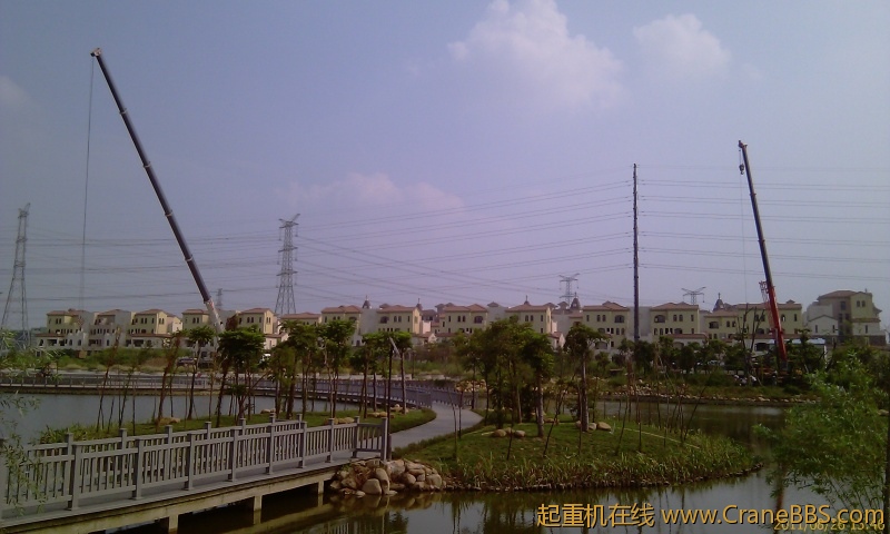

抬吊啊              志强不是有两台220

    :) 钢丝绳 一般都是大臂伸的比较长以后放钩子在吊东西以后就打绞是吧 我在自己的车上总结出的方法对大家可呢有用 方法 先吧大臂伸到最高 把钢丝绳钩子放到地上 找个东西吊一下 看钩子往那边转 钢丝绳最好是3 5 7单倍率头子在下面便于弄钢丝绳的劲 看好了方向 放下来 把头子的销子拿掉 把头子按钩子的旋转方向 旋动5到10圈 利用钢丝绳本身的劲来控制钩子 在把空钩子上下收放2次 在吊重物试一下  如果钩子还转 再继续把钢丝绳头子旋几圈 基本上弄个2次就不会打绞了 这样搞好不打绞以后 最好还是用双倍率 单倍率 打绞的几率高些
