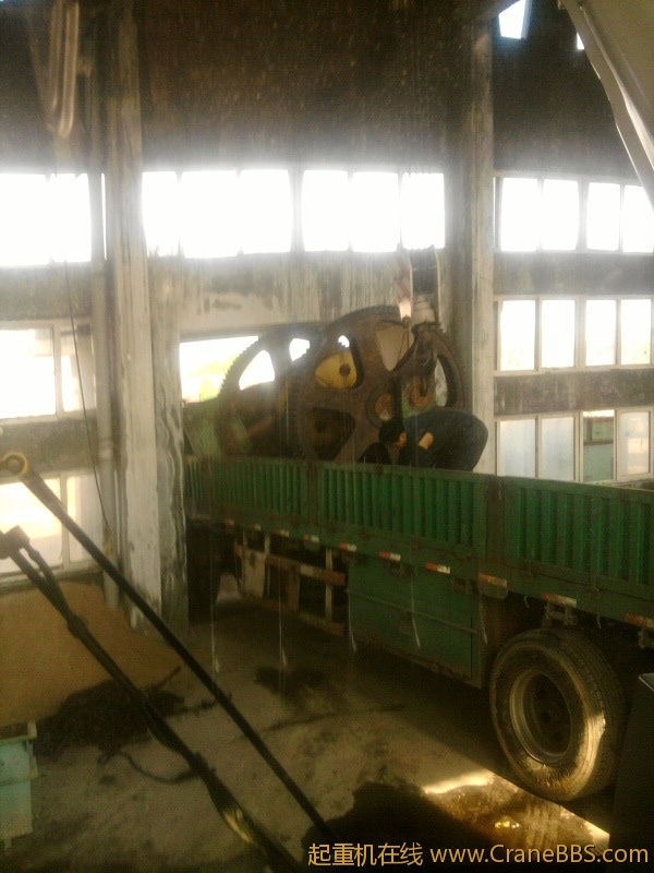

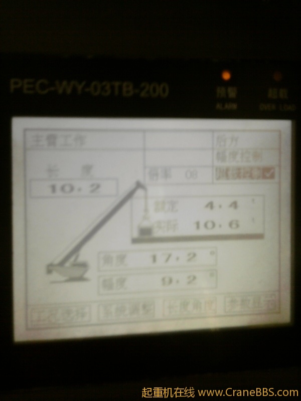

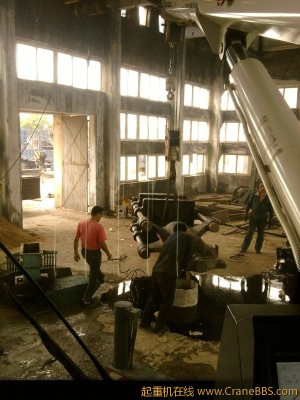

今天干一个从库里拆设备的活  由于房子太低 大臂没有角度  有一个最沉的有10吨多一点从地基里吊出来 我的20G去了 吊不动不说 大臂还扬不动 怎么加油也不动了 车也翘起来了  地方2台车还站不下  没办法只好叫20H去试试了 我靠 吊起来之后 怠速都能扬臂  不知道大家的徐工20G是不是也这样 还是我的车有病 为什么大臂扬不动

超载太多了吧,额定4.4掉了10多吨
