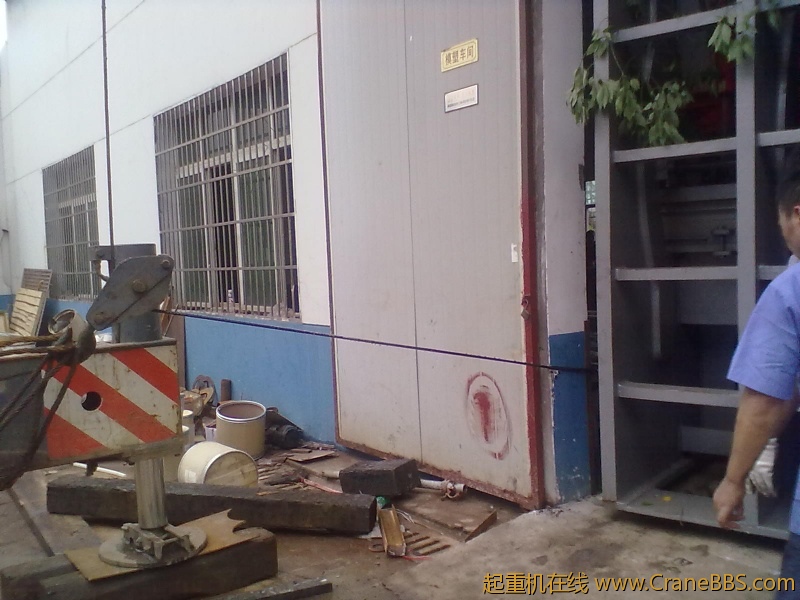

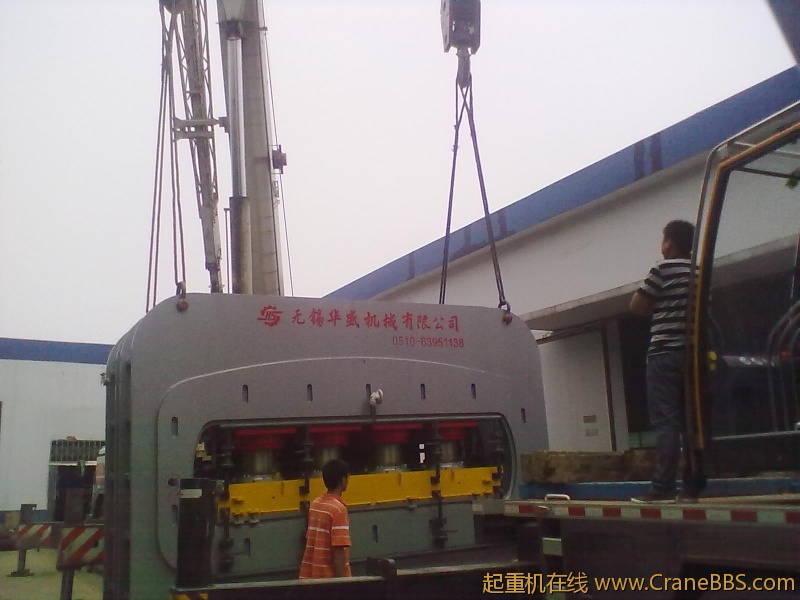

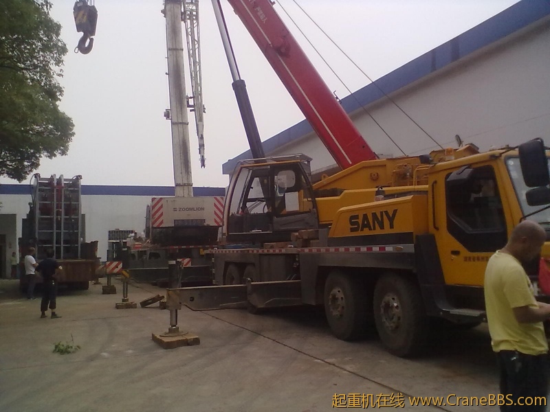

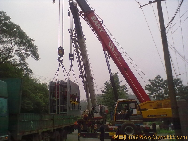

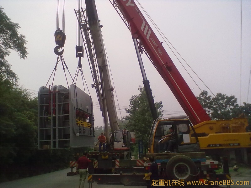

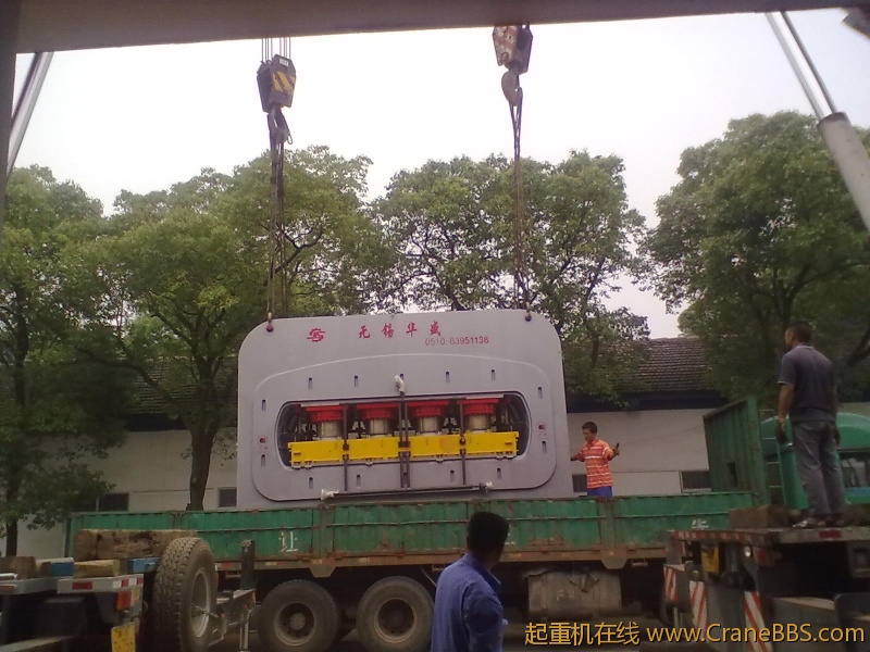

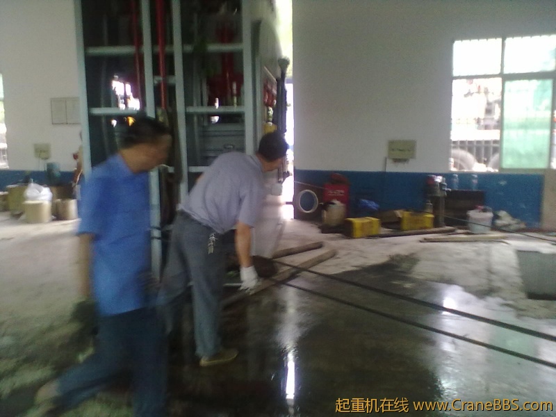

由于去车间的路比较狭窄而且还有斜坡,半挂车进不去,所以两台压机必须转运。设备重68吨,别的我都不说,我只佩服倒运这台设备的SF和这台车,那么危险的路我都替他捏了一把汗!

转运来说后八70吨问题不大,主要设备重心高。

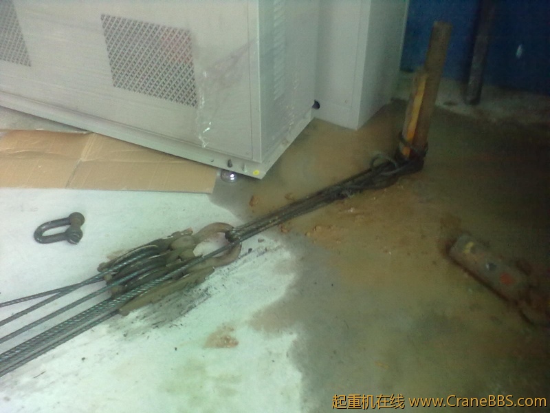

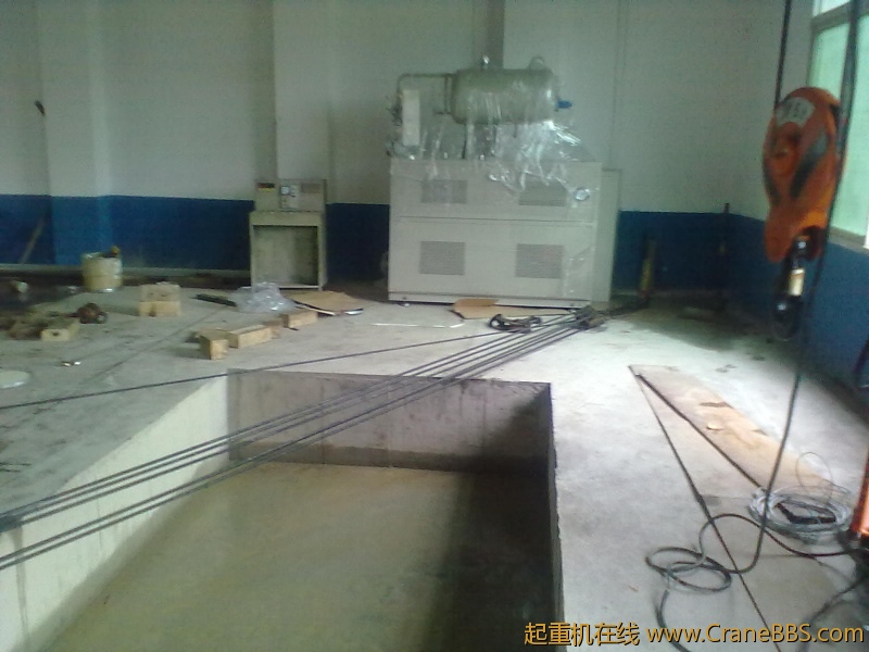

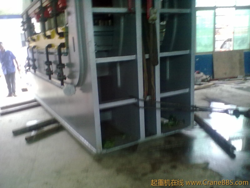

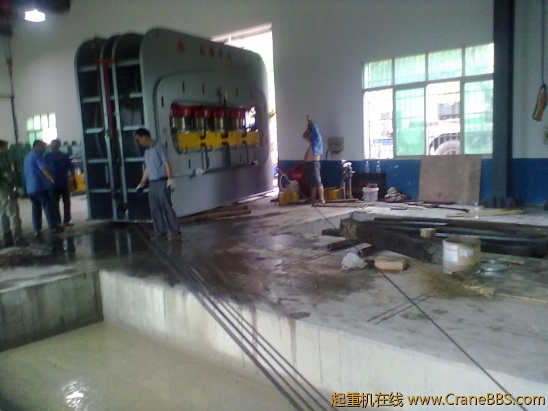

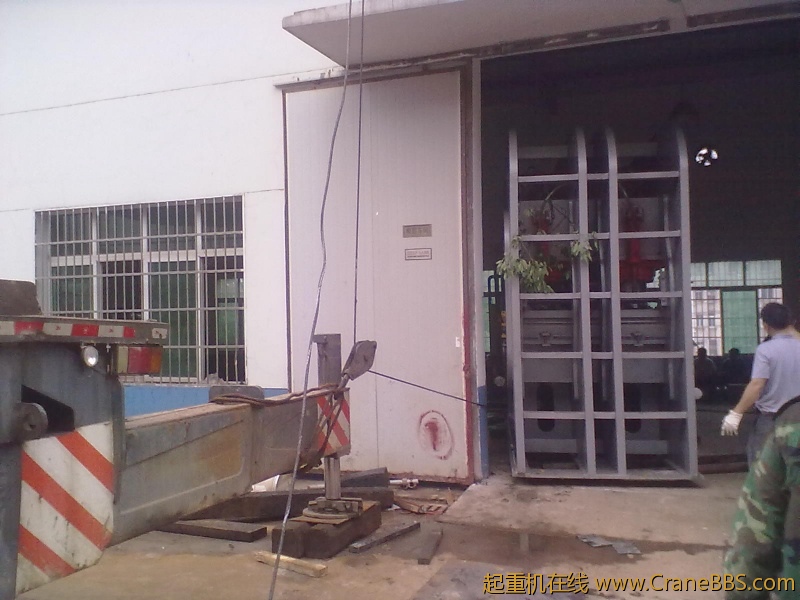

我们无锡的油压机啊 哈哈 怎么没有下坑的图片?哈哈 50吨在外面倒单片  当转扬机啊  那钢丝绳在墙头磨损厉害啊  车间很矮  应该进不去 吊装  想看你就位的图片

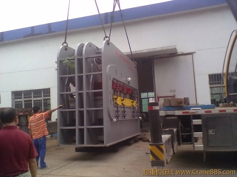

怎么起先 驳载时候没吊 吊配孔啊

那板车厉害啊!

怎么起先 驳载时候没吊 吊配孔啊
毛毛毛毛 发表于 2011-8-27 10:31 [url=http://www.cranebbs.com/bbs/images/common/back.gif]http://www.cranebbs.com/bbs/images/common/back.gif[/url]
    呵呵,照片混淆了那是转第二台拍的,第二台钢板厚了点25吨的扣放不下去,只好兜着吊了!

    就位的图没拍啊??那中联的是70吨的?
 楼主| 发表于 2011-8-27 23:26 | 显示全部楼层
呵呵···没等就位我们就走啦!那是70的···

这个设备放进去要带你水平
