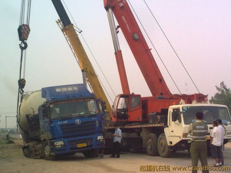

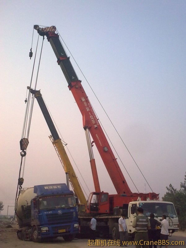

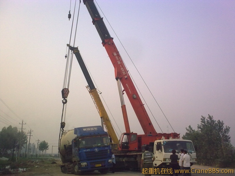

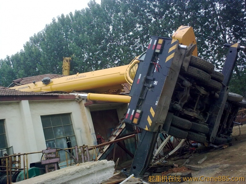

我开的是浦沅130H, 这个70K是我们这边的,吊塔吊上面那个葫芦爬杆爬猛了, 翻了,给人家砸了3间平房屋顶 20110824056.jpg 20110824057.jpg 20110824058.jpg 20110824059.jpg 20110805001.jpg 20110805002.jpg 20110805003.jpg 20110805004.jpg    20110628080.jpg

最后一张 左前腿  和 后右腿 解释啊下啊

 楼主| 发表于 2011-8-28 10:52 | 显示全部楼层
左前的完全缩进去了,左后的没事,就是油缸弯了, 吊的时候 也慢慢的往回缩, 非常危险

 楼主| 发表于 2011-8-28 22:12 | 显示全部楼层
这是从内蒙刚买回来没几个月的新车, 九成新, 老可惜了,  这是70K, 现在的新款70K才是双捷腿,

回复 3# 毛毛毛毛
    左前压回去了,右后没出

发表于 2011-9-1 11:43 | 显示全部楼层
左前腿和右后腿怎么搞的?支腿回收了?
