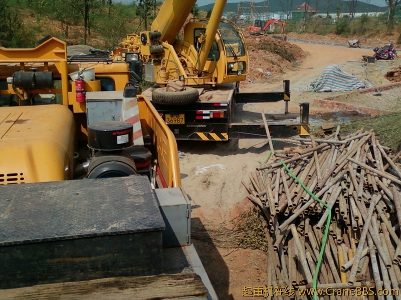

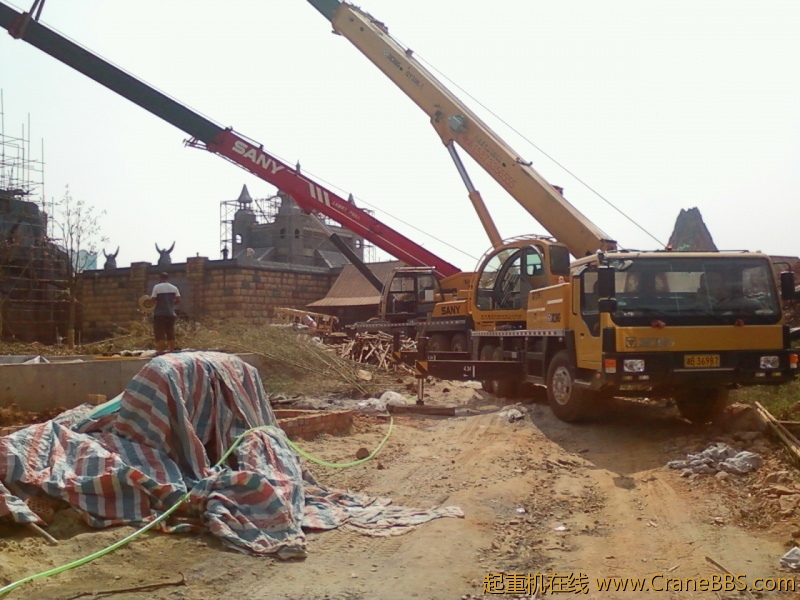

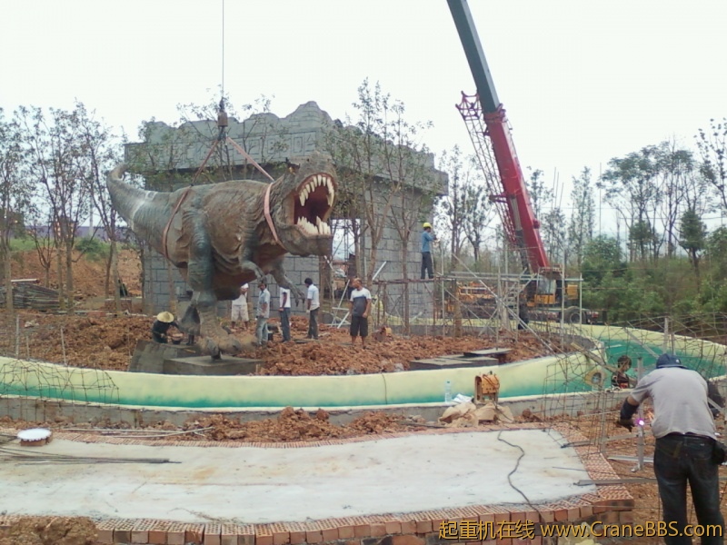

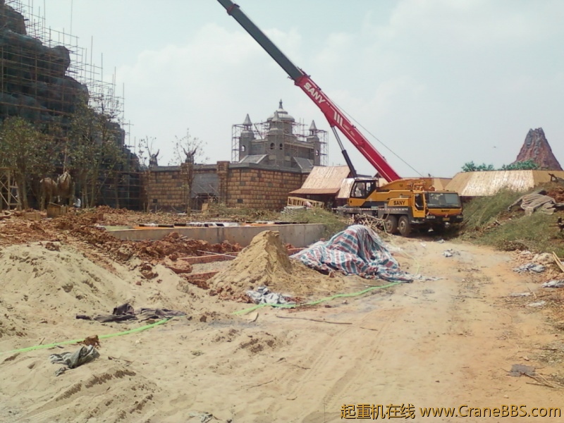

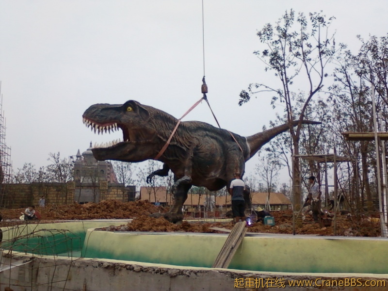

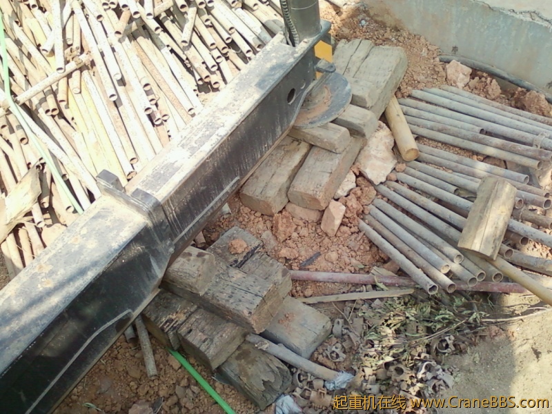

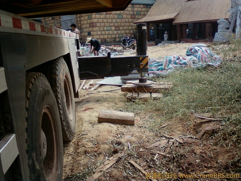

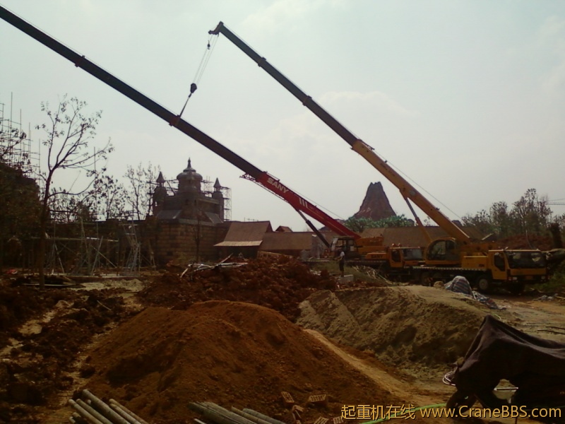

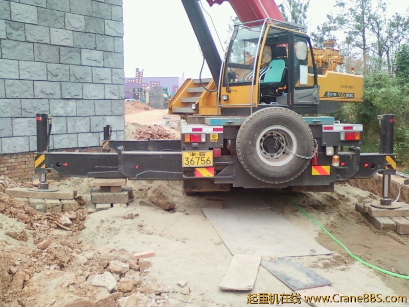

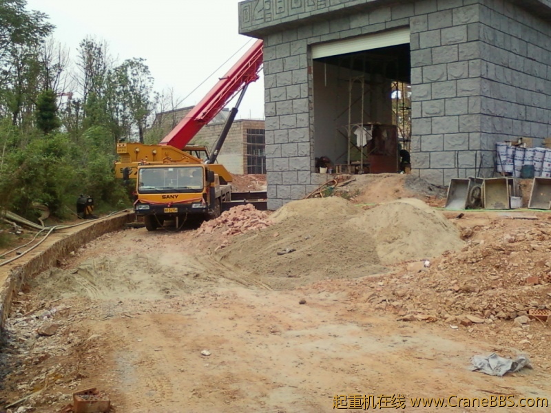

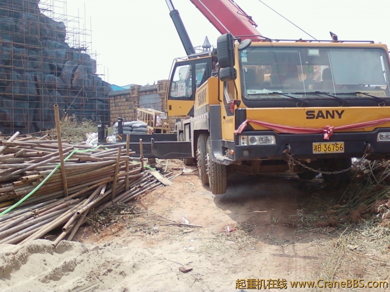

今天在游乐园里安装恐龙,前面几条吊得还比较顺利,可是吊最后两条龙的时候把我给难住了,还差5米的时候就翘腿了,最后没办法只好请朋友的车来帮忙了,大臂全伸42.5,幅度达到了37米,变幅30度!看图····

哇,这样的"超起"!

也是一个不错的办法!一定要配合好呀!
发表于 2011-8-28 23:56 | 显示全部楼层
厉害 这样可是个好办法
发表于 2011-8-29 00:08 | 显示全部楼层
这样很危险吧,为什么不压腿子呢?

请当心大吊,不要折了.:L
支腿打的侹好.

别连累了另一辆车
发表于 2011-8-29 07:47 | 显示全部楼层
危险啊
小心啊违章操作
发表于 2011-8-29 08:03 | 显示全部楼层
回复 6# changjiliyang
    说不定是吊臂不行,就和500吨的超起臂一样吧

当心两个一起倒
发表于 2011-8-29 11:47 | 显示全部楼层
这样也太不安全了。

{:3_53:}:victory:好方法 这样配合好了不会折臂的 压腿子也没这样好 这样减轻了大臂的负荷

回复 28# 志诚吊装
    我个人同意你的看法。也觉的压腿的话。大臂负荷大/

这样吊危险 50下去么 25连是一起跟下去
发表于 2011-8-29 20:24 | 显示全部楼层
小心大臂强度不够
发表于 2011-8-29 20:27 | 显示全部楼层
请当心大吊,不要折了

这个方法我也曾经想过,  是个好方法   但是支腿一定要打牢固
这个比双机同时吊一个物体 抬吊, 还要安全些
