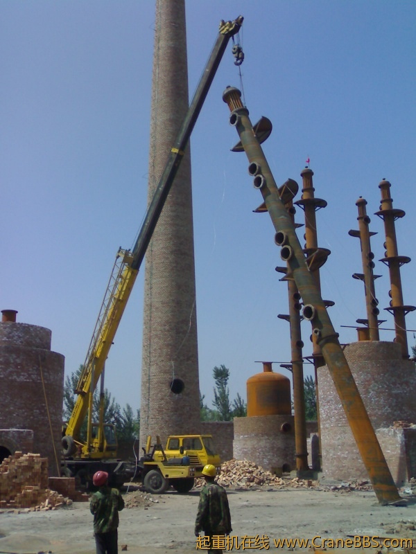

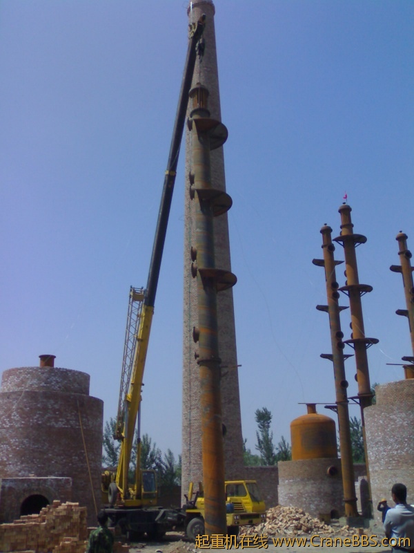

一开始想的拆立着的那个大柱子,但是拆了一个不敢了,两年以前用我家的徐工25A立起来的,虽然没有怎么用,但是明显比原来重了,还是让大车拆吧!16C装车算了。
一会下上传点两年前25A立柱子的图片!
这个厂子是做煤焦油的,污染太严重,前后不过开了两个月,投资1000W,荒废了两年,现如今让邻县的当半成品买走了。可惜呀!

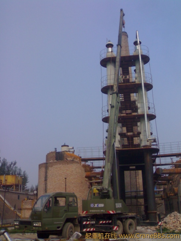

先拆平台
先拆平台
主臂出了21米
主臂出了21米

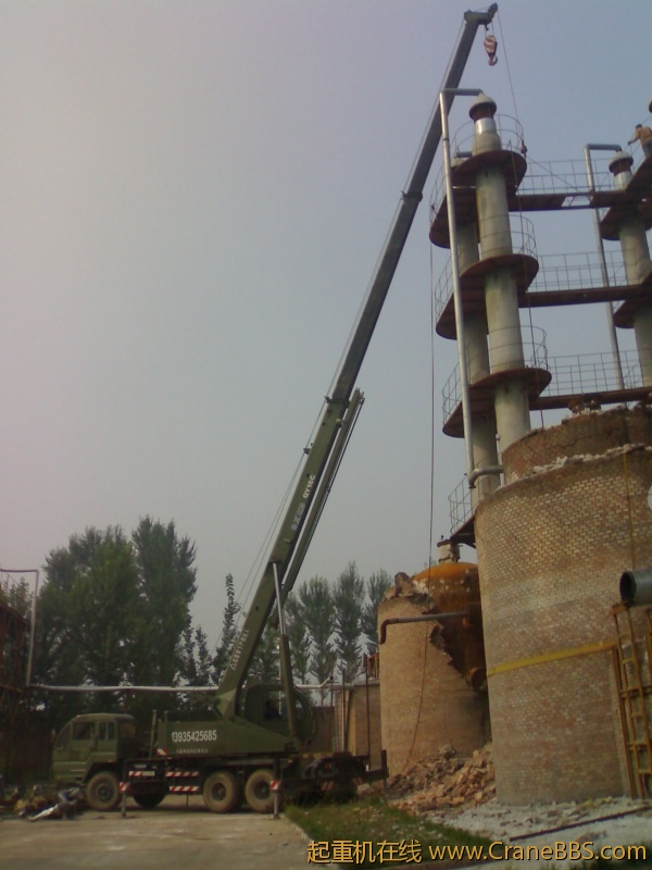

很强呀!有点勉强!呵呵!就放这一根吧!
很强呀!有点勉强!呵呵!就放这一根吧!

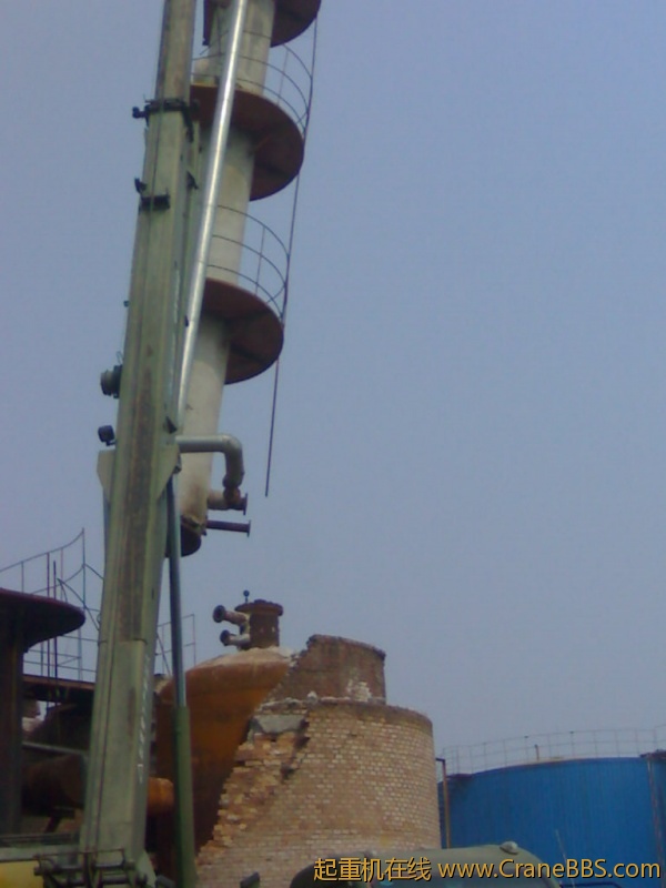

慢慢来!
慢慢来!
小心点放下
小心点放下

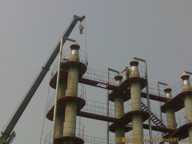

这个平台很轻松!老爸在上边!
这个平台很轻松!老爸在上边!
 楼主| 发表于 2011-9-1 22:25 | 显示全部楼层
回复 1# kobold62
    这是两年前我家徐工25A立柱子的情景!大家看我相片的名字就知道了

 楼主| 发表于 2011-9-5 20:04 | 显示全部楼层
回复 5# 毛毛毛毛
    那柱子一根7吨多,出了22米臂,8米幅度,超太多,吊了一根不敢吊了
