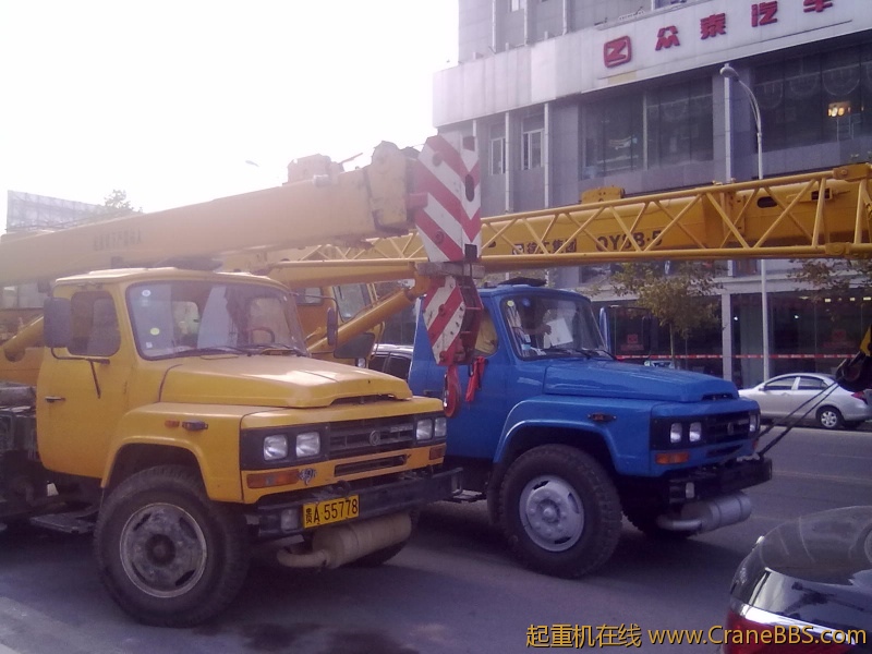

车头对比
车头对比
屁股对比
屁股对比

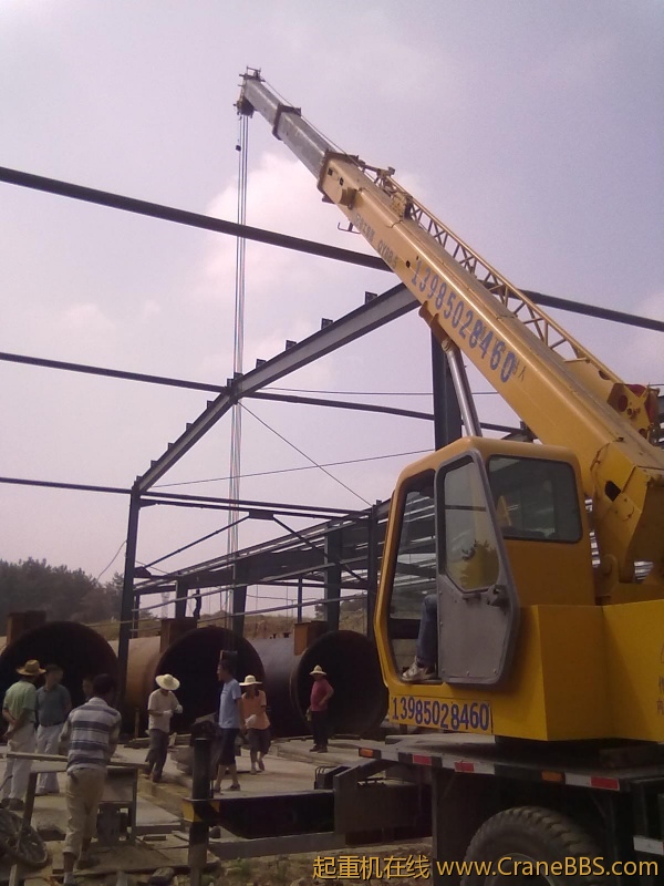

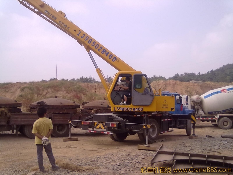

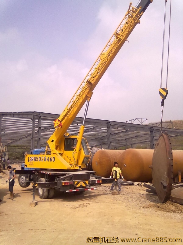

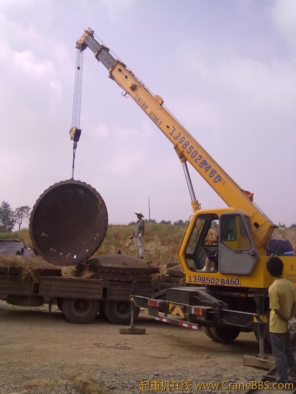

今天的小活

车倒是很好,但腿子打得有点不地道,接触面也太少了吧!个人觉得一个腿最少得两根道木。

我D乖乖吖!超载了吧!车头都跷了:lol

    新车回来就去吊的东西,从另一个8吨车上先拿几跟来用的,枕木买好了

   一 点都没超,徐工车不把脚打平吊东西的时候会往低的一边转,不像长江的,图上是按车上的水平仪打的腿。

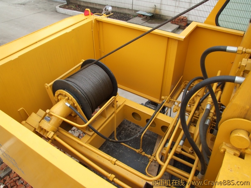

{:2_42:}提了新车啊 哈哈恭喜啊 用起来怎么样啊 看卷扬钢丝绳好像粗了点啊 大臂看起来也粗了点 是不是错觉啊

小8改进的不错嘛。卷扬那加了两道梁啊。我的就没有

    因为徐工的小8是自由回转,所以会往低的一面转,踩住回转刹车就不转了,我就喜欢自由回转,可以自动找重心。水平仪下面有调节螺丝,不准的话可以调一下!

    钢丝绳自己换成11的了,原车是9个的,大臂我绝得也粗了点,但不知是臂长了点的问题还是其他原因,缩臂的时候要加起油缩,如果不加油的话臂会发抖,总体感觉没有长江的好用,做工也没有长江的好
