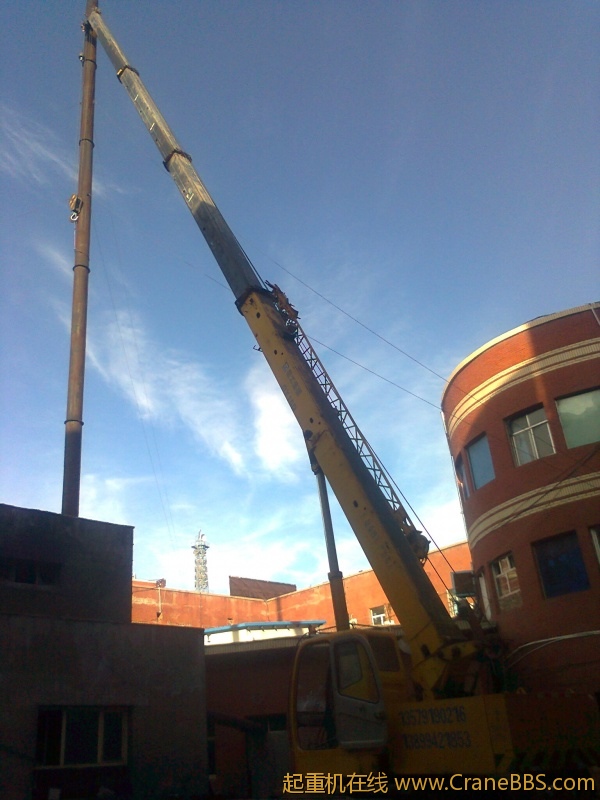

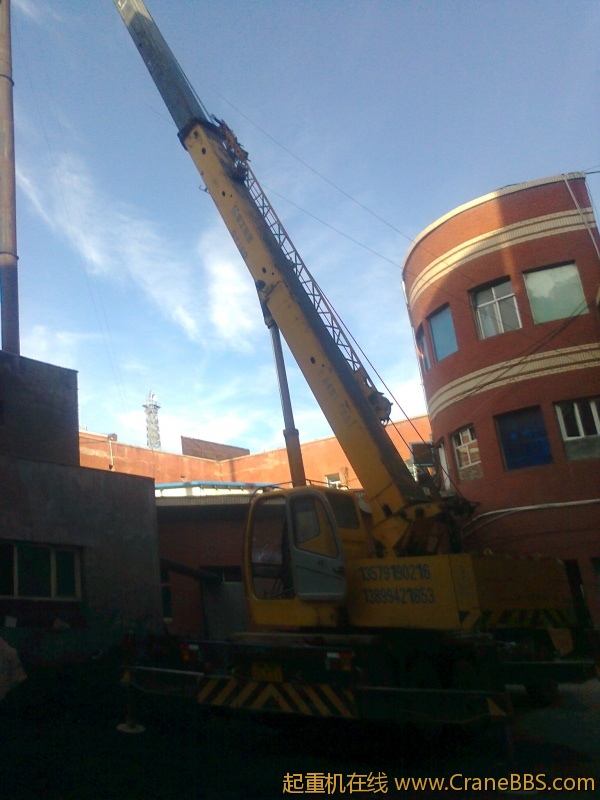

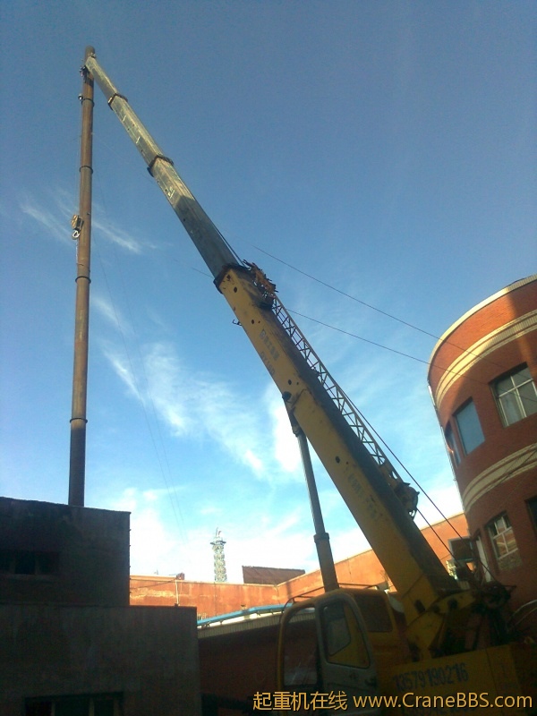

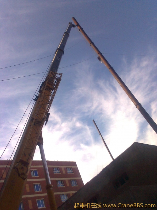

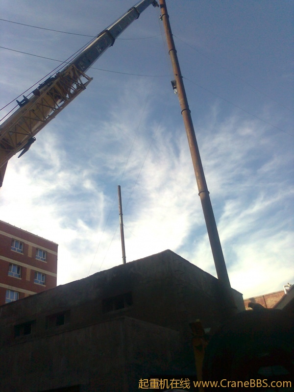

发表于 2011-9-5 12:22 | 显示全部楼层 |阅读模式
16d拆烟囱
16d拆烟囱
发表于 2011-9-5 13:58 | 显示全部楼层
够牛
发表于 2011-9-6 07:37 | 显示全部楼层
钢丝绳怎么搞上去的 没图吗
发表于 2011-9-6 07:55 | 显示全部楼层
看这你,嘻嘻
发表于 2011-9-6 10:40 | 显示全部楼层
吊点还能再上点.
发表于 2011-9-6 11:05 | 显示全部楼层
回复 3# 毛毛毛毛
    一般拆烟囱都是用风绳往上滑。
发表于 2011-9-6 11:16 | 显示全部楼层
回复 6# zhh801221
    {:2_43:} 绳子这么听话啊  中间有几道法兰圈  怎么往上滑??
发表于 2011-9-6 19:19 | 显示全部楼层
回复 7# 毛毛毛毛
    :lol 人家遥控的~这你不懂了
发表于 2011-9-6 20:32 | 显示全部楼层
回复 8# lastfout
    {:2_42:} 申请专利没??哈哈
发表于 2011-9-6 20:34 | 显示全部楼层
发表于 2011-9-6 21:51 | 显示全部楼层
回复 9# 毛毛毛毛
        呵呵  这个我就不太清楚了 你要问lz
发表于 2011-9-6 23:52 | 显示全部楼层
这可不是好活 好多人容易吃亏 烟囱是从里面往外腐烂的 有时候外表看似很好 钢丝绳一受力烟囱从受力点就断了 回 倒下来 如果往吊车方向倒的话后果不堪设想 同胞们以后留点神 我亲身体验过好在我还是比较幸运的:lol
发表于 2011-9-7 08:24 | 显示全部楼层
不是太好做吧
发表于 2011-9-11 02:28 | 显示全部楼层
这可不是好活 好多人容易吃亏 烟囱是从里面往外腐烂的 有时候外表看似很好 钢丝绳一受力烟囱从受力点就断了 ...
6262 发表于 2011-9-6 23:52 [url=http://www.cranebbs.com/bbs/images/common/back.gif]http://www.cranebbs.com/bbs/images/common/back.gif[/url]
    曾经给这样的烟囱砸下来,把空滤砸扁了,好在没伤人
发表于 2011-9-12 16:55 | 显示全部楼层
不好干啊
发表于 2011-9-12 17:49 | 显示全部楼层
回复 3# 毛毛毛毛
    我都是把钢丝绳盘个圈 从上边套下去
发表于 2011-9-12 22:20 | 显示全部楼层
回复 17# houjunliang666
    哈哈  三月三 套嬷嬷??哪种钢丝绳可以被套圈???求解?
发表于 2011-9-13 01:08 | 显示全部楼层
着简单啊
