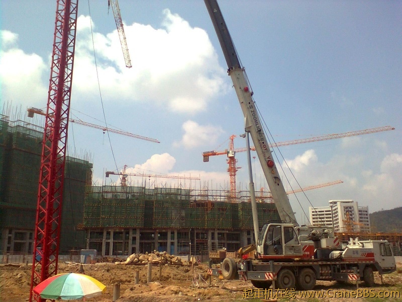

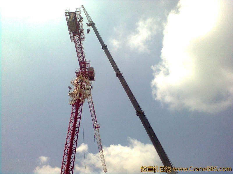

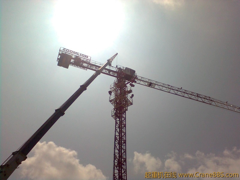

上刺刀!拆塔吊!

发表于 2011-9-7 14:08 | 显示全部楼层
干嘛不降下来啊
发表于 2011-9-7 15:59 | 显示全部楼层
新工地拆的干嘛啊…你车是多大的啊…你后臂是么样下来了啊…没副臂没折吗
发表于 2011-9-7 19:07 | 显示全部楼层
回复 4# 736659592
    25V5
发表于 2011-9-7 19:38 | 显示全部楼层
看场地可以嘛,怎么不降下了拆呢?太高了拆危险》
发表于 2011-9-7 20:59 | 显示全部楼层
你高人…后臂有4t左右…你真牛…上次有台70t接一节副臂都不敢大胆的拆
发表于 2011-9-8 09:04 | 显示全部楼层
不是拆吧,应该哪里坏了
发表于 2011-9-8 11:22 | 显示全部楼层
吊电动机吧
发表于 2011-9-8 15:05 | 显示全部楼层
是不是减大臂啊

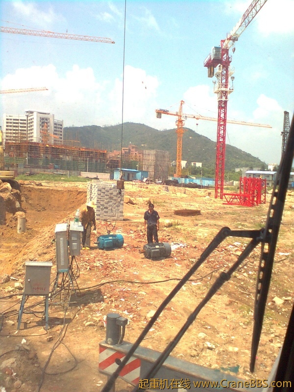

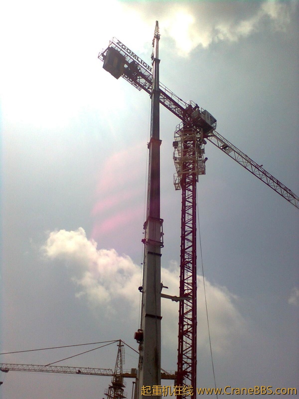

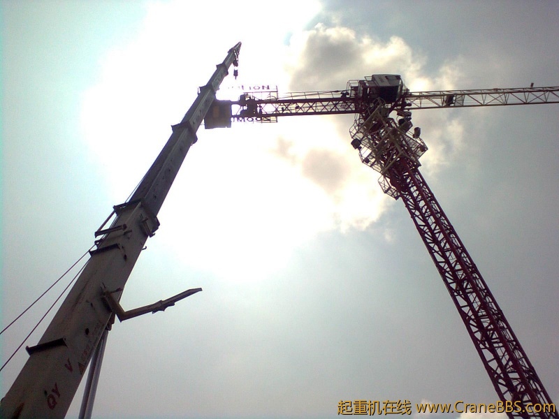

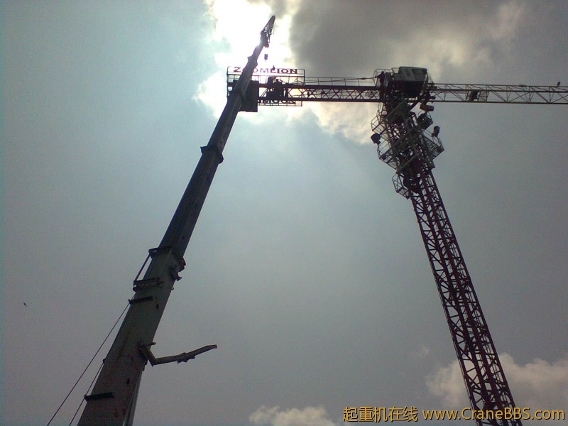

 楼主| 发表于 2011-9-9 15:34 | 显示全部楼层

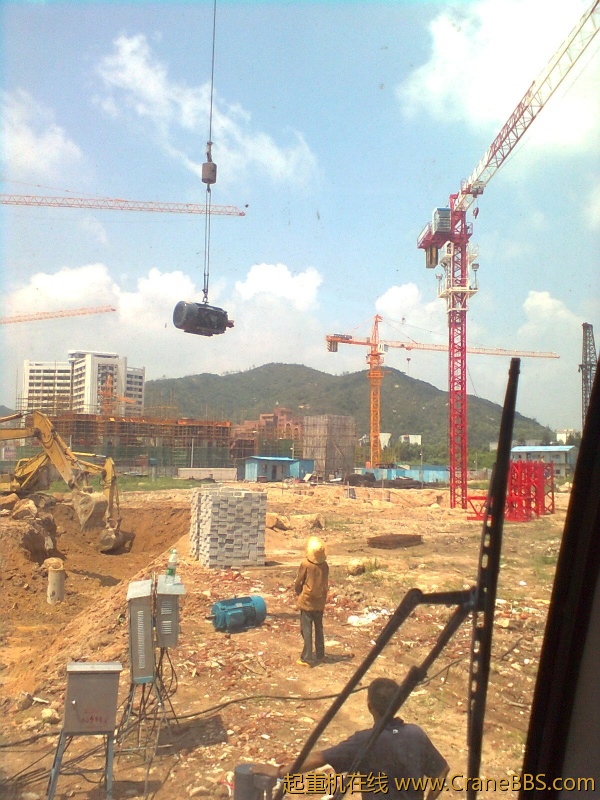

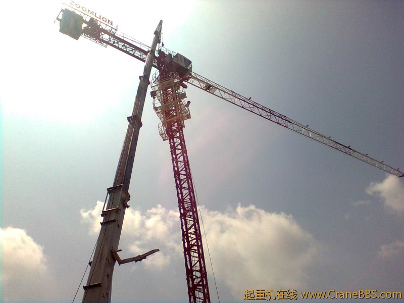

果然你们都是大师!只是马达坏了!换1个!:lol
 楼主| 发表于 2011-9-9 15:36 | 显示全部楼层
不过这一吊就是两千大洋!而25吨能拆的搭吊才1800:lol

我们换电机是做个支架用葫芦拆 然后挂滑轮用小卷扬机放下  这1000也用不到
