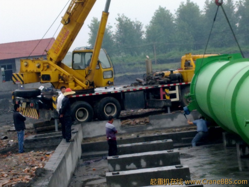

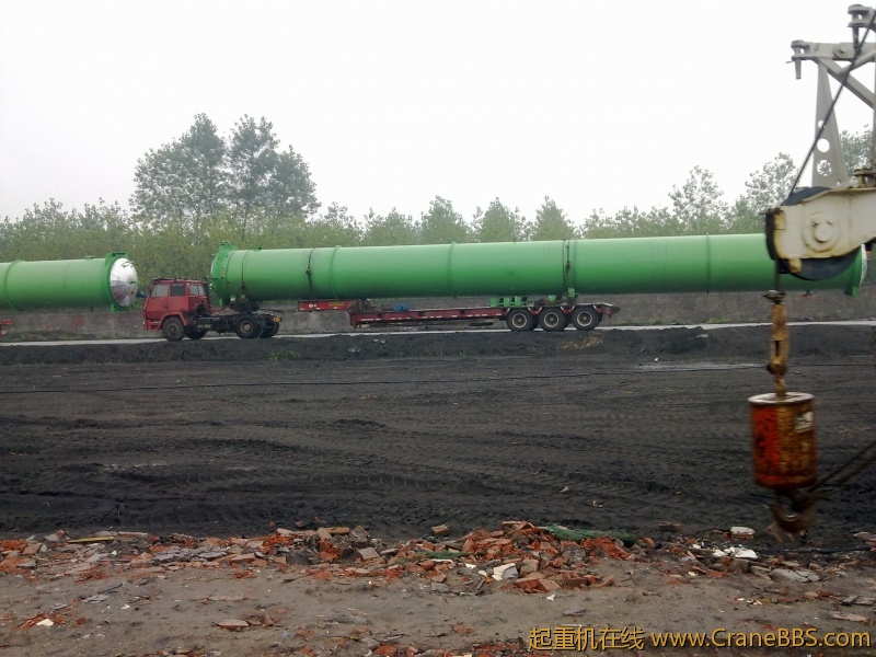

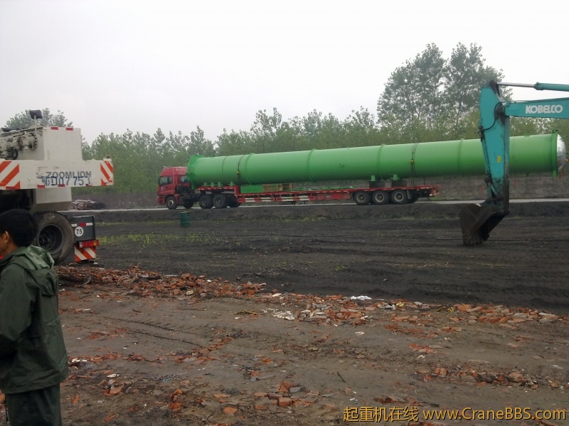

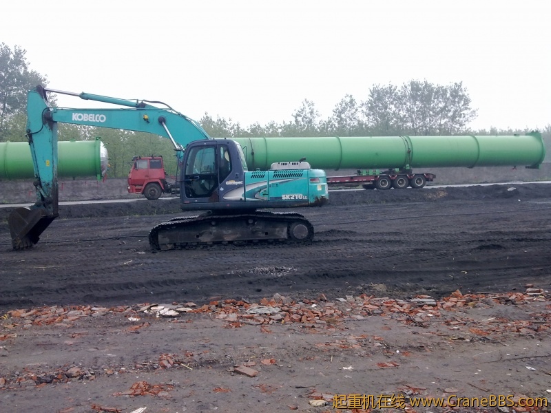

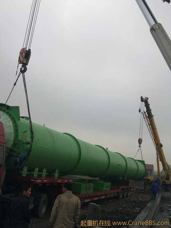

  蒸压釜属于特种设备,因此,安装施工单位必须是经过省、市、自治区锅炉压力容器监察部门审查并被批准的单位,即持证单位。或者用户自行安装,除应报请上级主管部门批准外,还须经省级锅炉压力容器监察部门同意,即省级监检部门必须对自行安装单位进行资格认可后,方能自行安装。 各种规格的蒸压釜一般是分拆成多件发运到用户的。用户应该及时地在到货时进行零部件的清点工作。在清点的过程中,如发现缺件或因运输而产生危及蒸压釜正常使用和安全的变形、损坏,必须进行修复后方可安装及使用。如果蒸压釜是委托安装单位安装,在清点、检验和验收时,必须会同安装施工单位同时进行,并且在清点验收正确无误后,将安装图纸和技术文件连同蒸压釜一并交给安装单位。但安装单位在安装结束后还应将上述资料和安装质量证明书、安装数据等交付给使用单位。 蒸压釜釜体现场放置时应用两只支座支起,支座与釜体应接触均匀,两支座之间的距离约为釜长的3/5,而且应对称布置。对于暂不安装的,至少应均匀设置四个支座,支座端面以不大于2.5m为宜,支座与釜体应接触均匀,这样做的目的是为了防止釜体变形。此外,还应采取防腐措施。

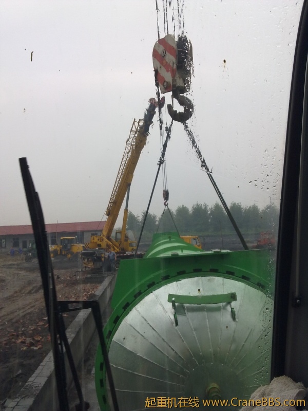

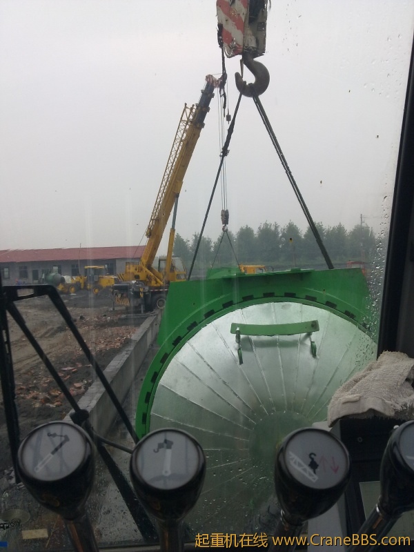

这东西有多重啊?
 楼主| 发表于 2011-9-8 21:42 | 显示全部楼层
回复 2# 杜长远
30吨左右。
发表于 2011-9-8 22:41 | 显示全部楼层

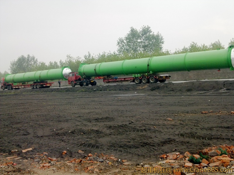

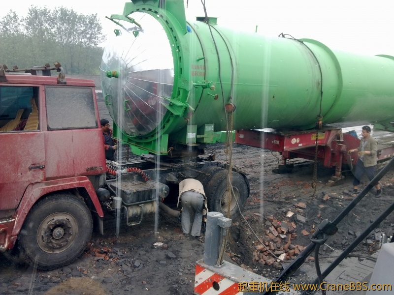

第一张的拖车真牛!!!!!车头与车身分离了居然还能拉这么重!!!

开牵引车司机真够牛的~不得不佩服

回复 4# zkzsos
    這招在我們台灣常出現
发表于 2011-9-12 21:13 | 显示全部楼层
回复 13# 吊車迷
    还是台湾同胞啊!呵呵!
