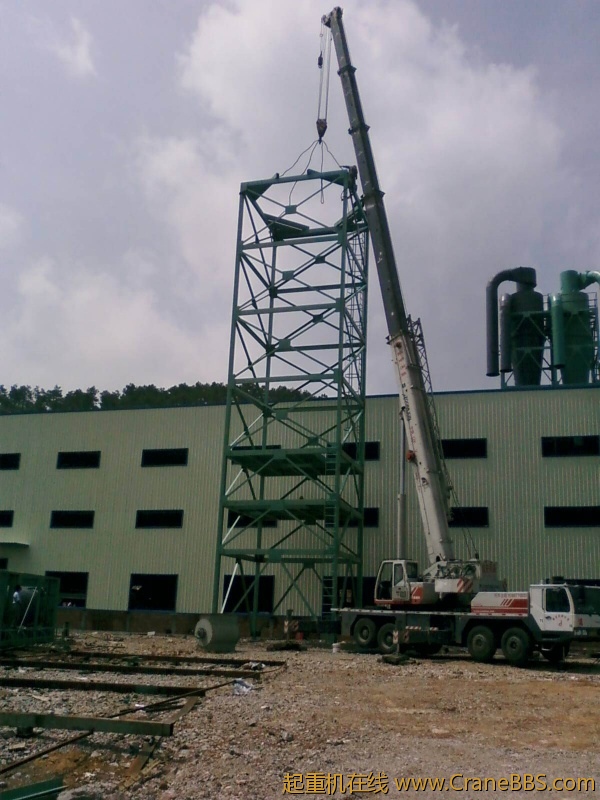

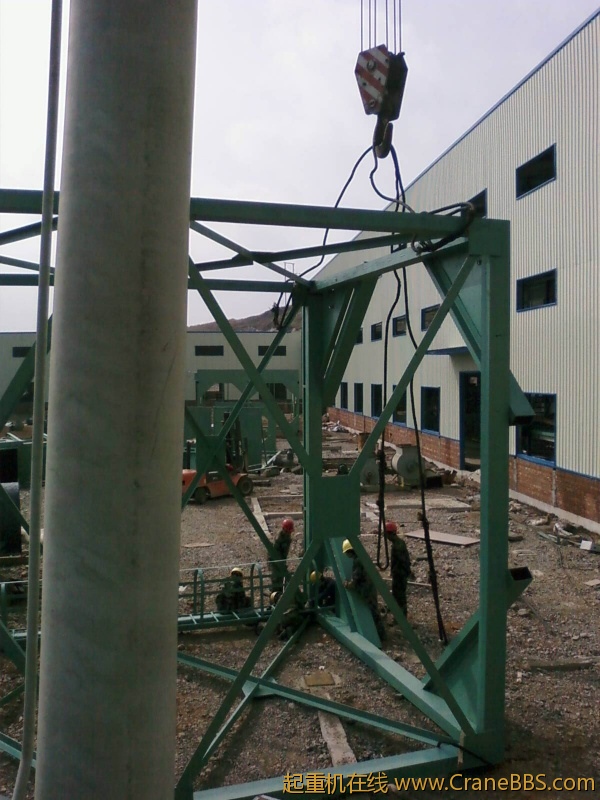

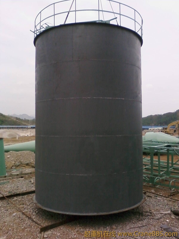

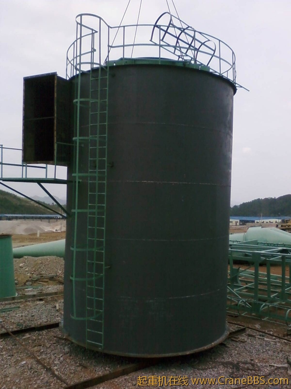

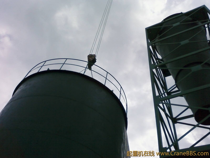

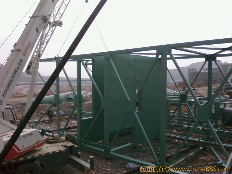

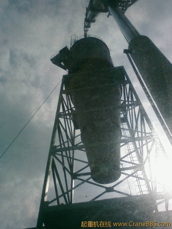

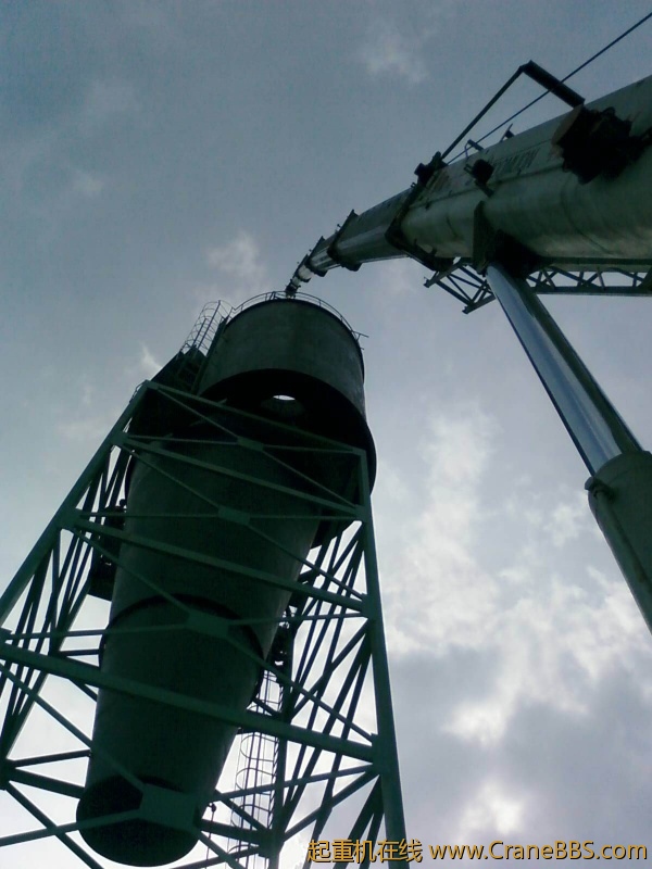

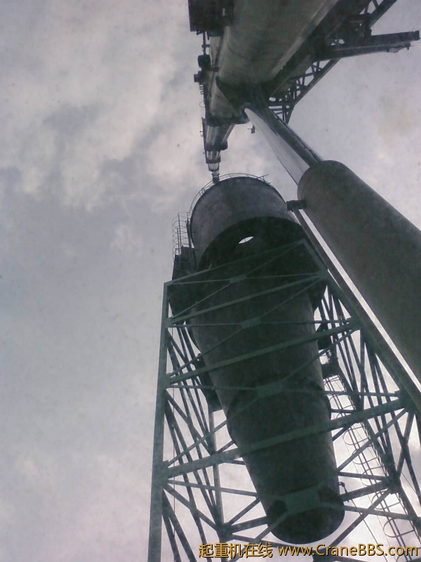

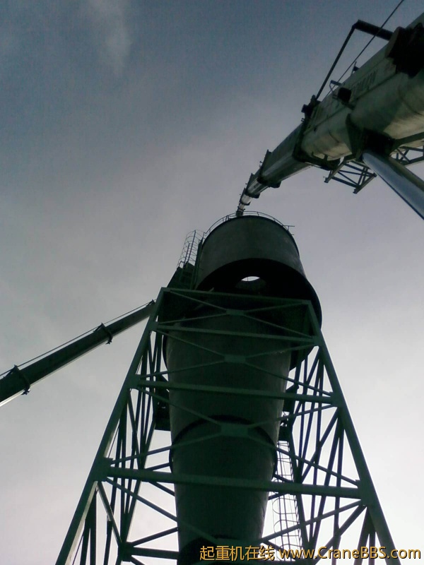

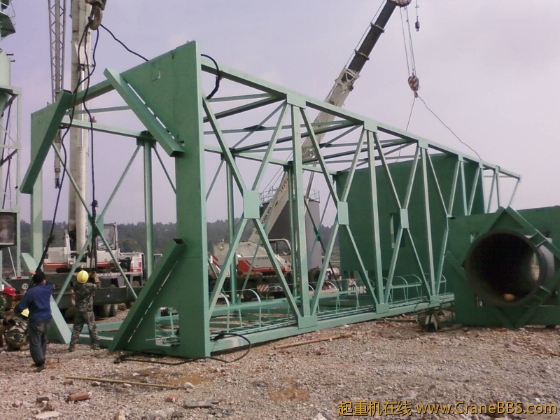

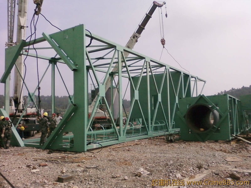

该设备高24米直径6米重24T
该设备高24米直径6米重24T
70T和25T配合
70T和25T配合
准备中
准备中
起吊中
起吊中
起吊中
起吊中

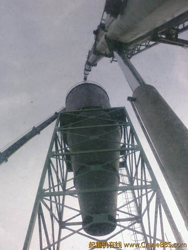

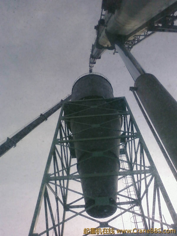

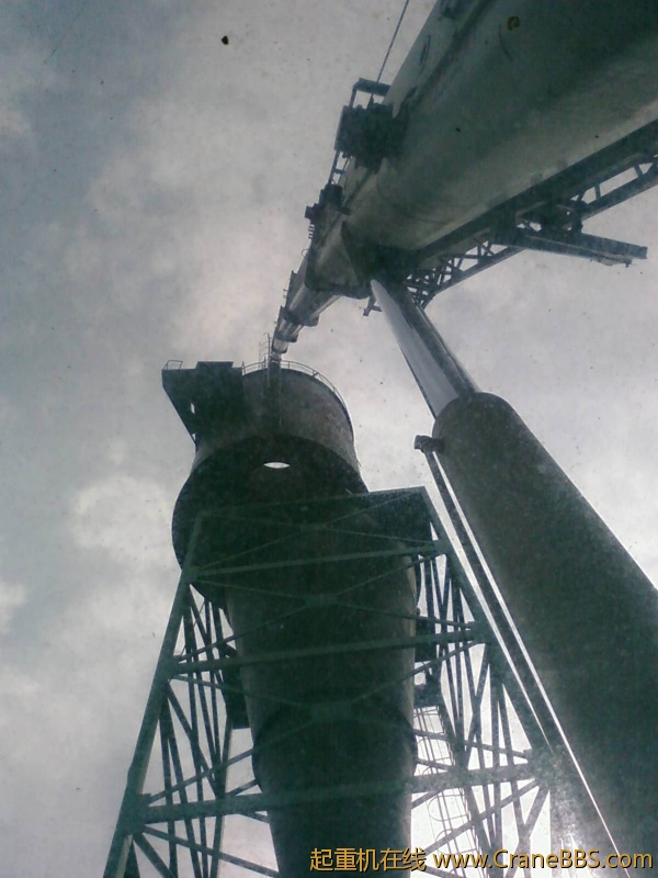

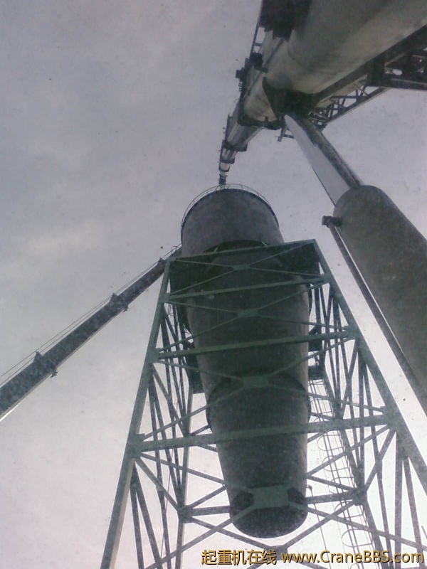

出问题了那个角转不过
出问题了那个角转不过
25T帮忙
25T帮忙

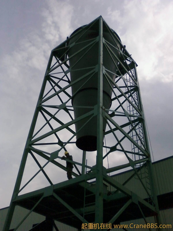

到位
到位

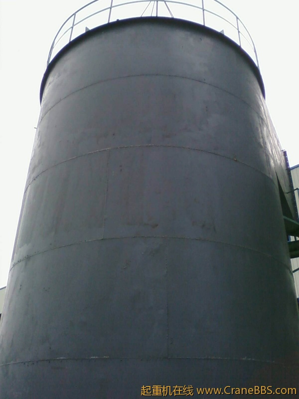

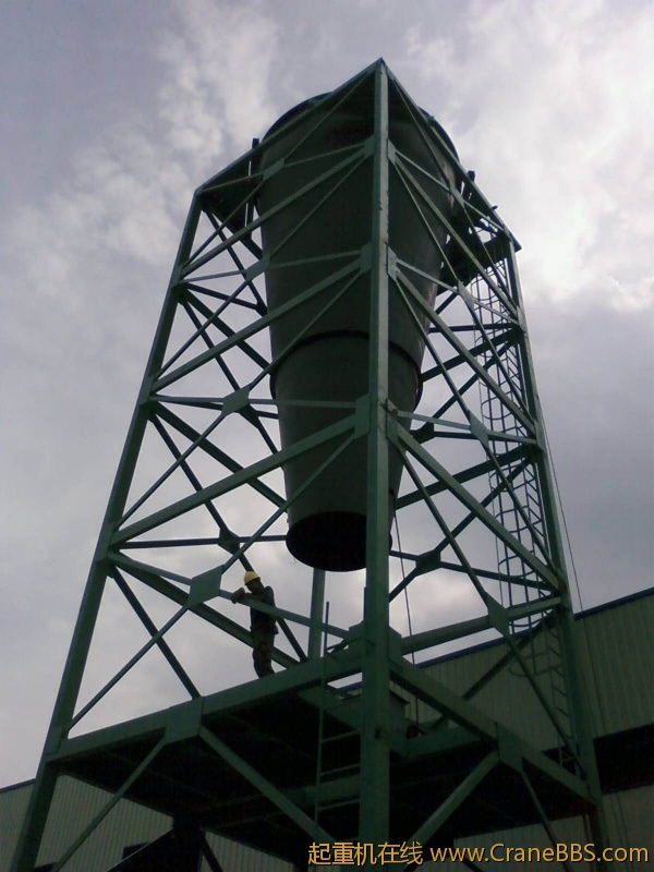

锥形桶上直径6米高11米重6T
锥形桶上直径6米高11米重6T
后图整理中

发表于 2011-9-12 08:30 | 显示全部楼层
小勾吊6吨啊 ??那直径大  卡干了所以角转不过来啊  起吊的时候没考虑好架子的就位角度哇
 楼主| 发表于 2011-9-12 11:15 | 显示全部楼层
回复 4# 毛毛毛毛
    我算错了扰度放大0.5米转不过来就不了位:L

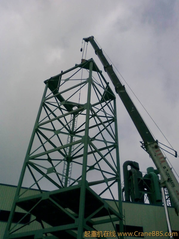

 楼主| 发表于 2011-9-12 11:56 | 显示全部楼层

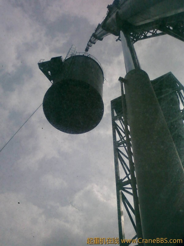

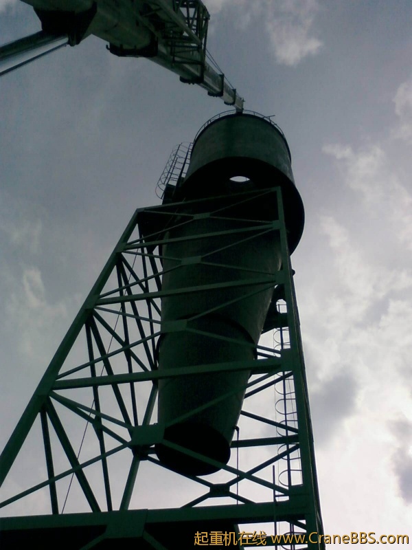

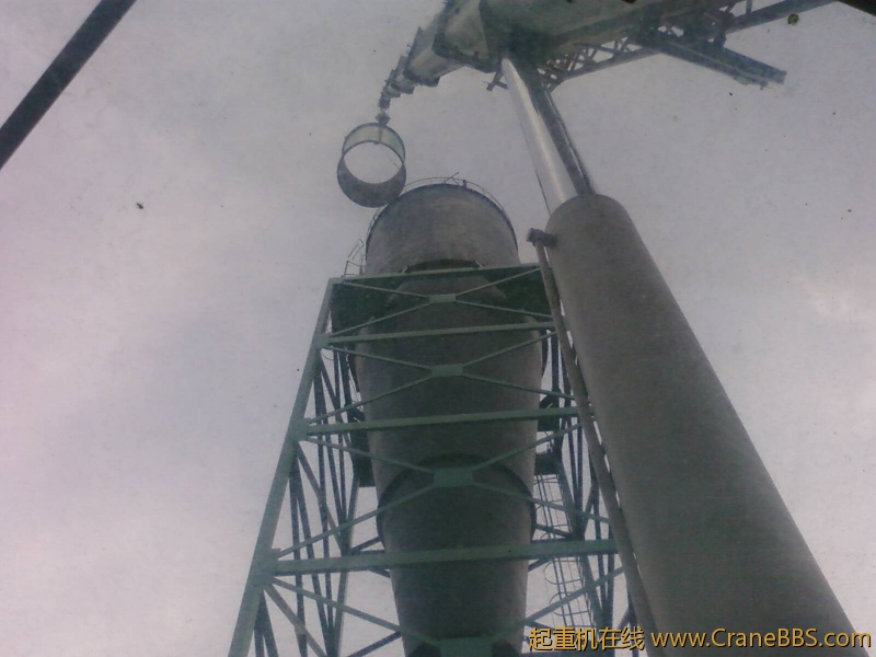

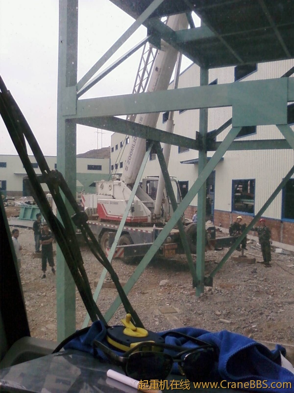

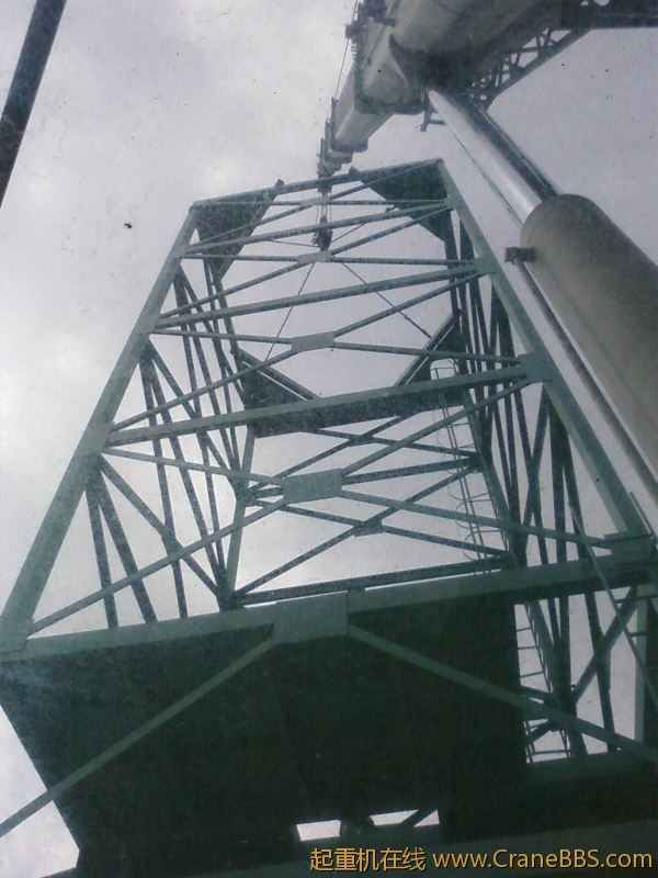

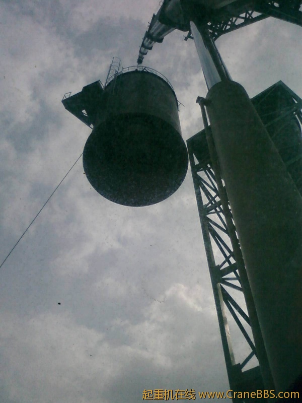

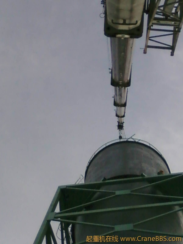

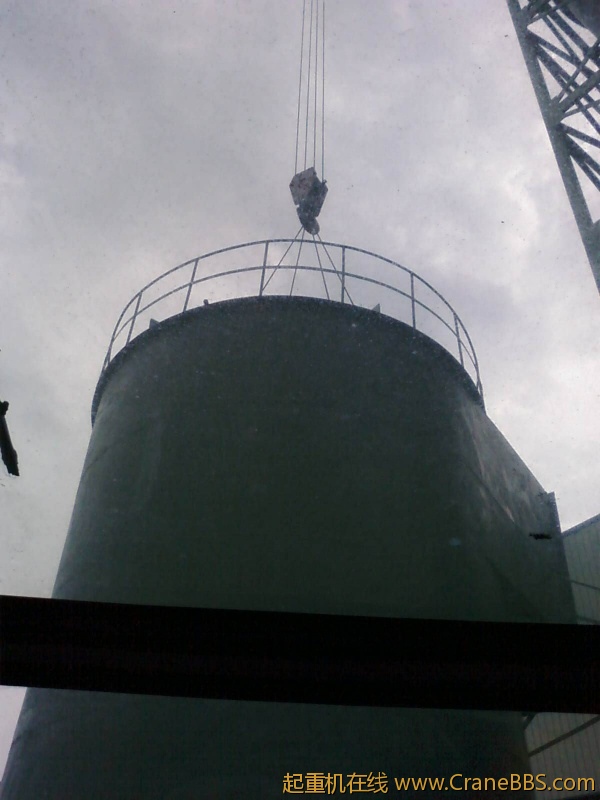

高10米直径6米重10T要放在锥型桶上高度25米
试吊
试吊
风太大了休息一会
风太大了休息一会

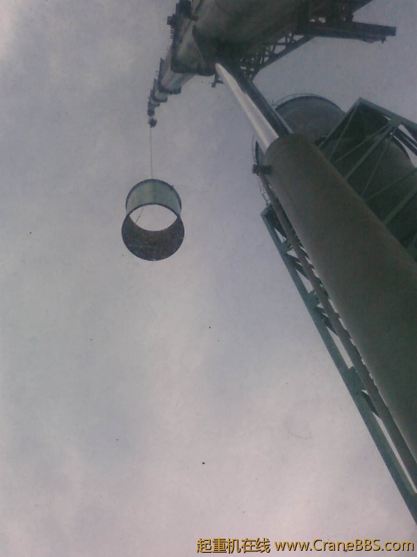

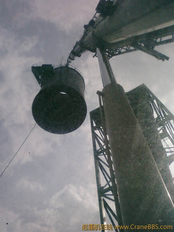

起吊中
起吊中
起吊中
起吊中
起吊中
起吊中

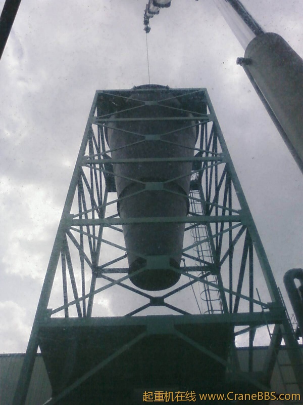

高度够了
高度够了

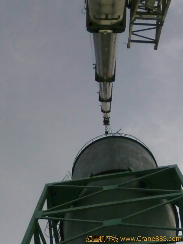

就位中
就位中
就位中
就位中
风太大不能就位
风太大不能就位
风太大不能就位
风太大不能就位
等待25T帮忙
等待25T帮忙
25T帮忙
25T帮忙
两车就位
两车就位

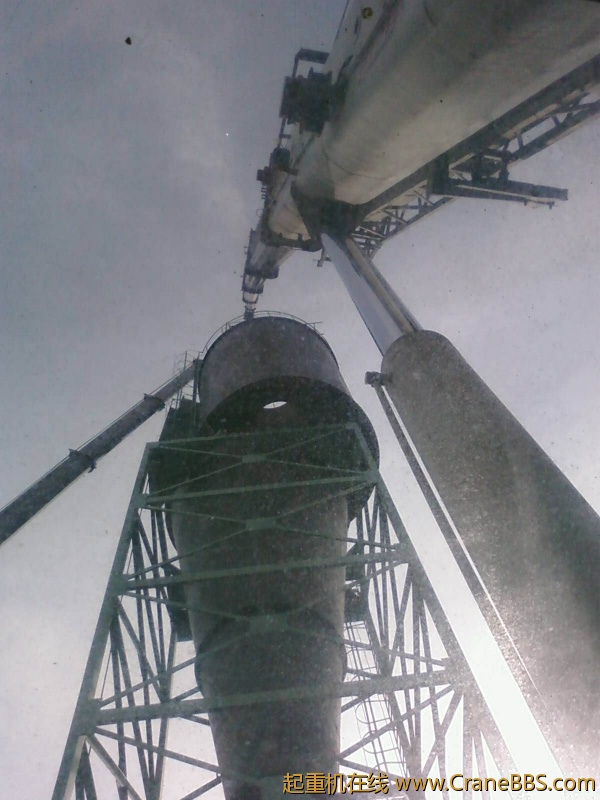

继续上图
两车就位
两车就位

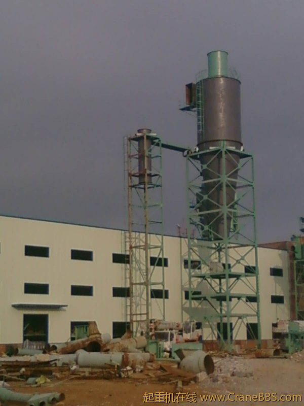

 楼主| 发表于 2011-9-12 12:12 | 显示全部楼层

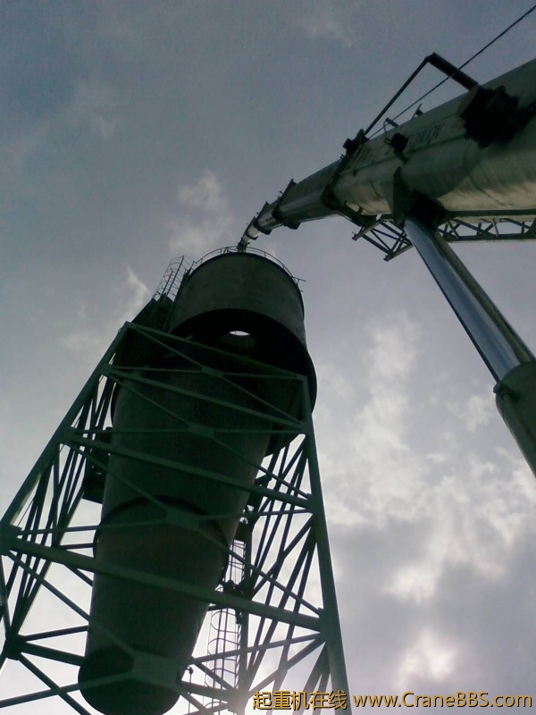

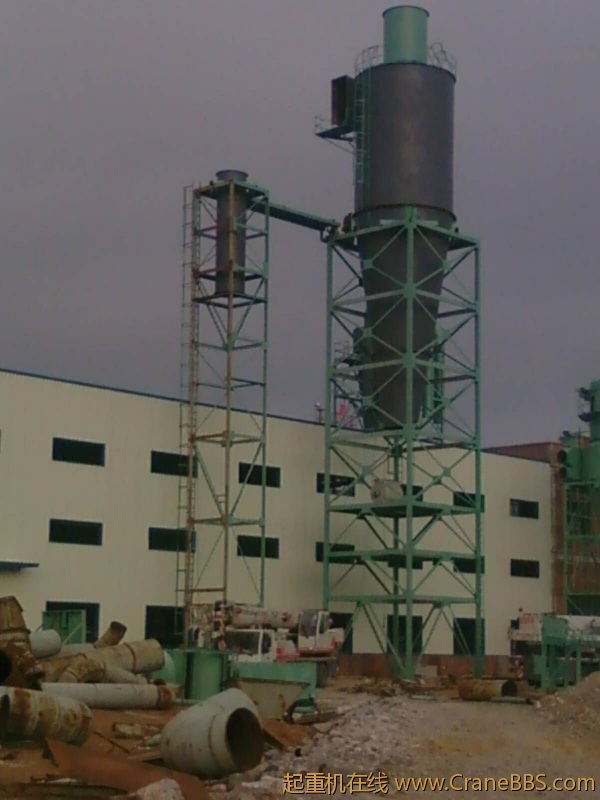

大功告成
大功告成
大功告成!!
大功告成!!

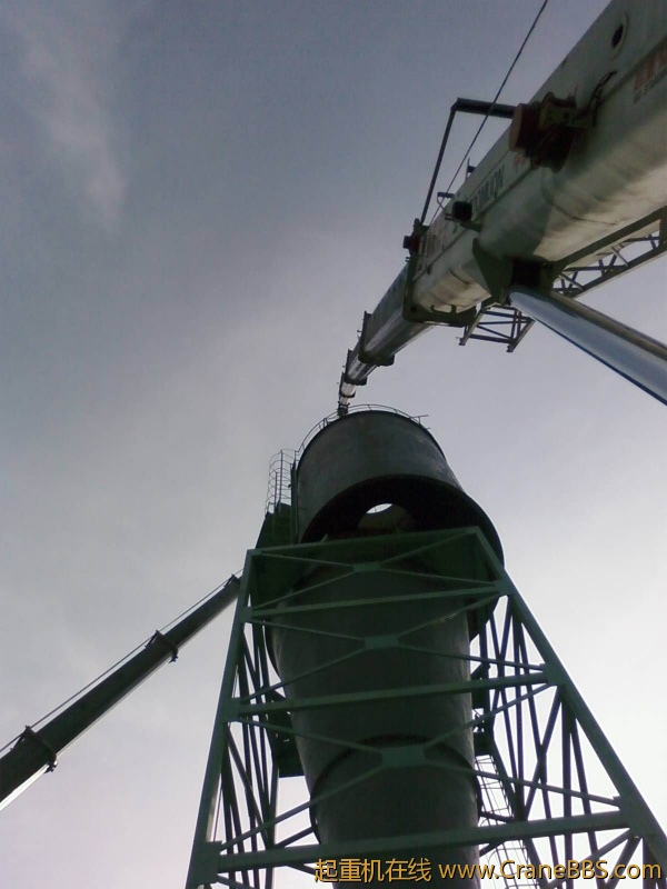

终于就位烧电焊
终于就位烧电焊
电焊中
电焊中
电焊中
电焊中

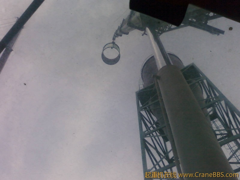

最后一吊
最后一吊

发表于 2011-9-12 16:48 | 显示全部楼层

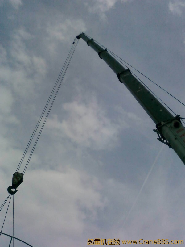

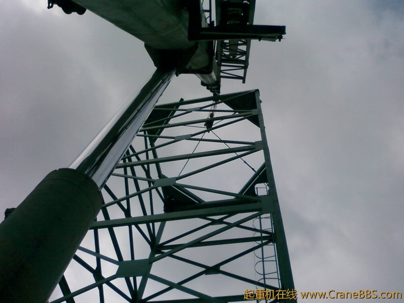

大臂弯的好厉害啊
发表于 2011-9-12 18:20 | 显示全部楼层
好图
发表于 2011-9-12 19:37 | 显示全部楼层
臂太弯了

发表于 2011-9-13 21:16 | 显示全部楼层
你这车有问题吧,旁弯的厉害啊
发表于 2011-9-13 21:22 | 显示全部楼层
:lol人家的车全都往下弯的 这个车我还第一次看到往旁边弯  是不是拍摄的问题 还是车子的问题
