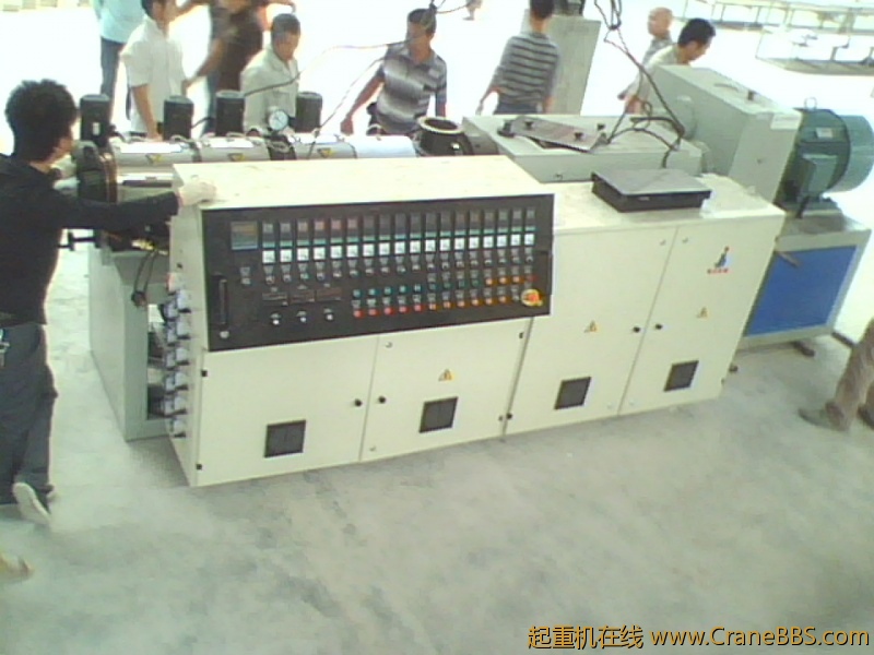

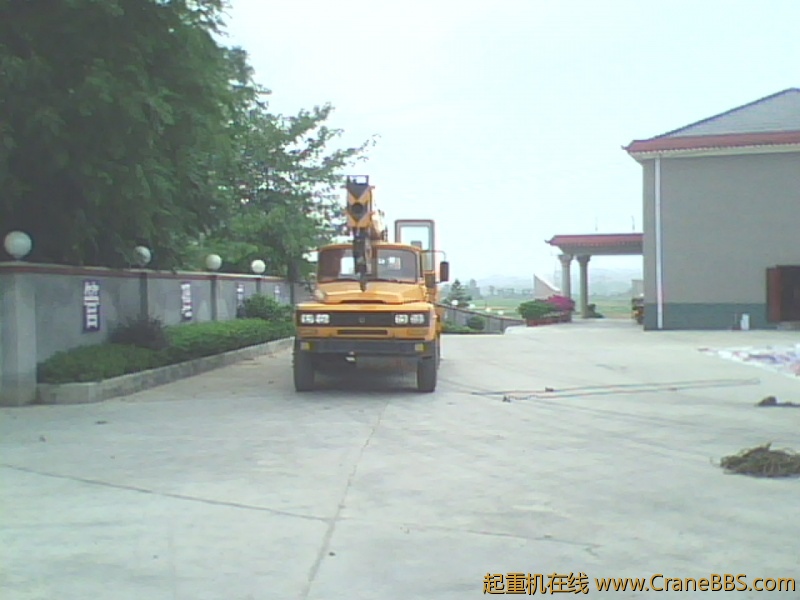

最重的就是他了
最重的就是他了

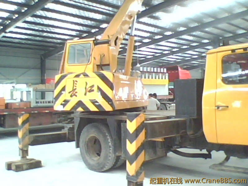

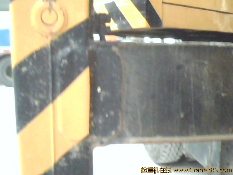

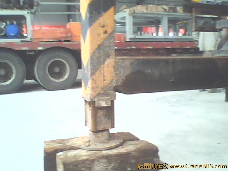

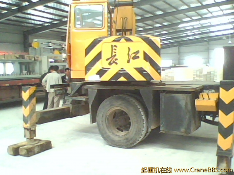

老车支腿做的结实
老车支腿做的结实
老车的支腿做的结实
老车的支腿做的结实

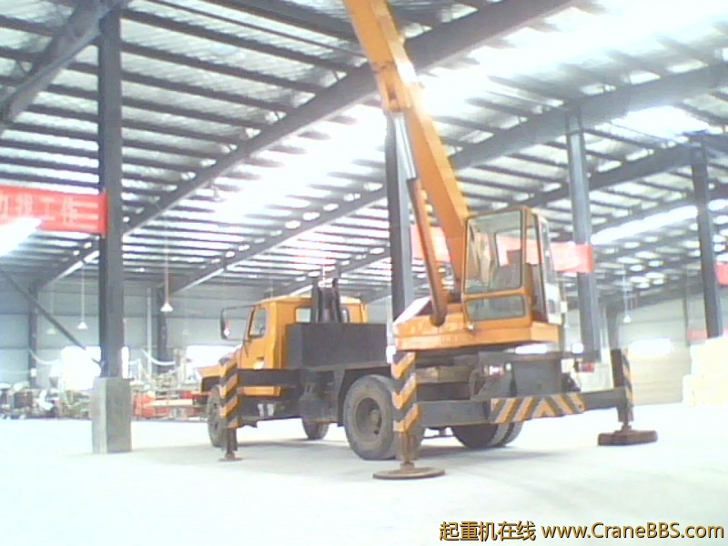

老长江这种支腿最经典
老长江这种支腿最经典

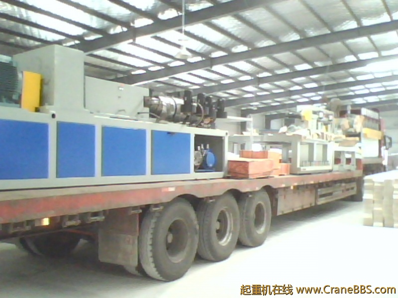

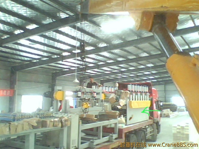

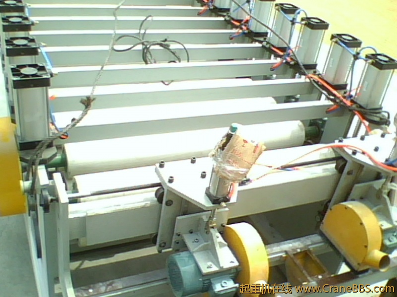

这个设备有4吨多
这个设备有4吨多

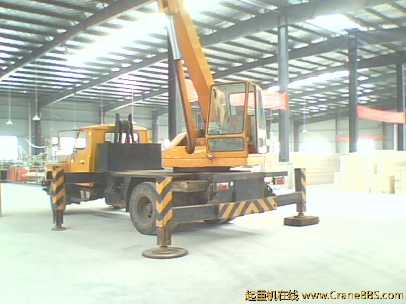

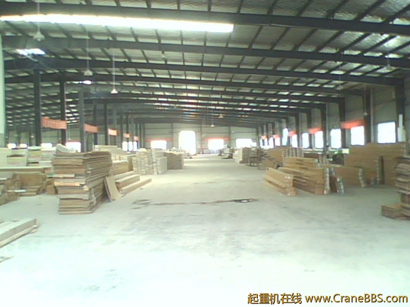

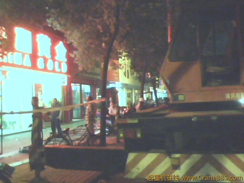

今天到厂房里吊设备安装 最重的两个设备一个4吨多 一个十足的8吨的不过到外边吊的 把大臂抬到最高一点也没敢伸臂 才晃晃悠悠的吊下来 车子车头已经松了支腿 吊起来车子一走放下 一点也不敢乱动  夜间有吊了个灯箱 不过开的16C

给你提个意见啊,那垫木要么放一块,要么就在2个垫木上放个木板或钢板板什么的,能让2块垫木完全受力.,你这样压垫木,容易压偏。

    :handshake  我那枕木是一样的 还有我的支腿盘改过的 和16c差不多大了 很厚的

注塑机啊??

    呵呵那不是厚的问题啊,而是脚板的面积问题.

很疑惑.支腿不是刚好压在正中间么?如果两根都能压偏了的话,那一根还受得了吗?要是一根的受力面积比两根大的话,那一根木头一般人也拿不起来吧!呵呵!

    是啊 要是一个大木头会很重的 本身我那木头就不小了 和我16的枕木短了10厘米 小8平时只吊那么中 我这枕木足够了

    非常好用干嘛报废呢? 现在的新车支腿根本没他结实
