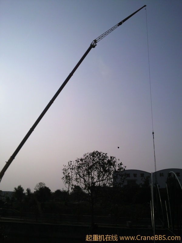

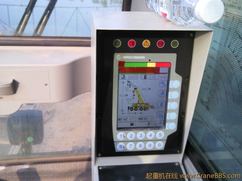

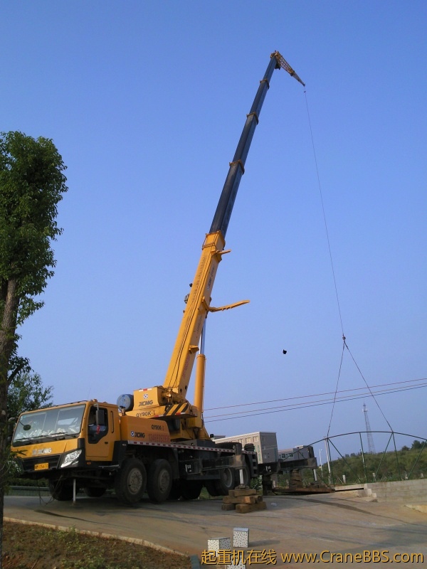

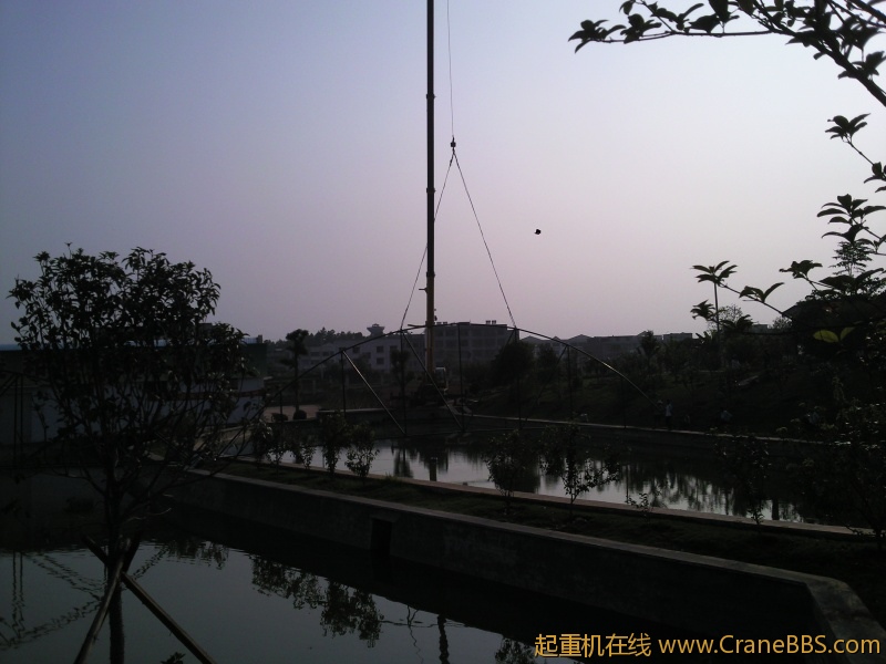

相片1027.jpg 相片1006.jpg 相片1001.jpg 相片1015.jpg 相片1017.jpg 相片1022.jpg 相片1024.jpg 性能表上36米还有数据,能吊700公斤,为什么我这个幅度才35.3米电脑的额定吊重就变成0了呢? 相片998.jpg

自己坐个沙发!呵呵!性能表有水份,主臂幅度35米多点就没数据了.

大钩不在 不就变了
 楼主| 发表于 2011-9-14 14:05 | 显示全部楼层
回复 4# tttt_1012
    性能表上主臂最大幅度36米,吊700公斤,不过实际35米多一点就没数据了,额定吊重就变成0了。

我技术差,对我来说不轻松!40米的幅度啊,大哥,差点就要找东西来压车头了!

    意思是大钩在上面的话,还能吊远一些??????

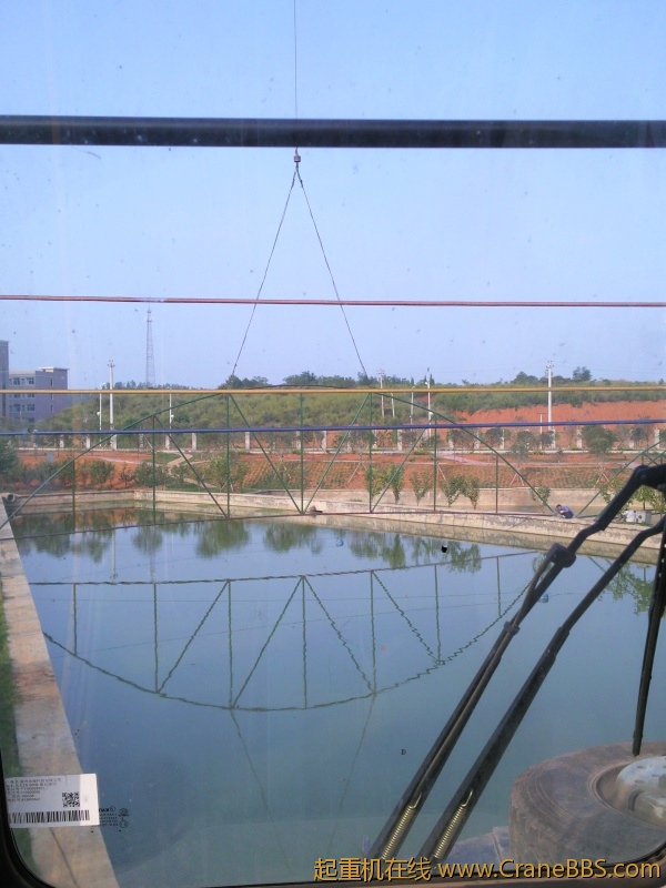

    {:2_42:} 哈哈我只是开个8吨车  哈哈 我看你吊的东西 也没你的大沟重多少啊  车头翘的话  压点配重就行了啊  不至于很紧张啊  没超载多少  看是幅度远了点 不是也够到了嘛 哈哈  以后干活就有经验了啊
 楼主| 发表于 2011-9-14 20:44 | 显示全部楼层
回复 15# 毛毛毛毛
池塘边上,很容易垮的,我又不会游泳,是有点小紧张!    找东西压车是需要人民币的!呵呵!

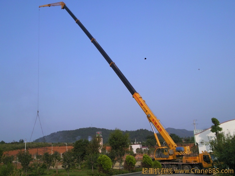

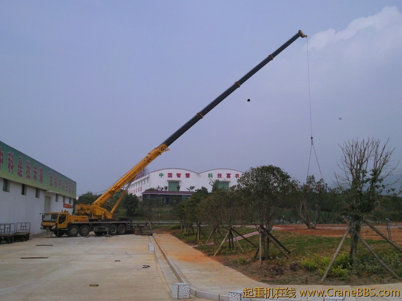

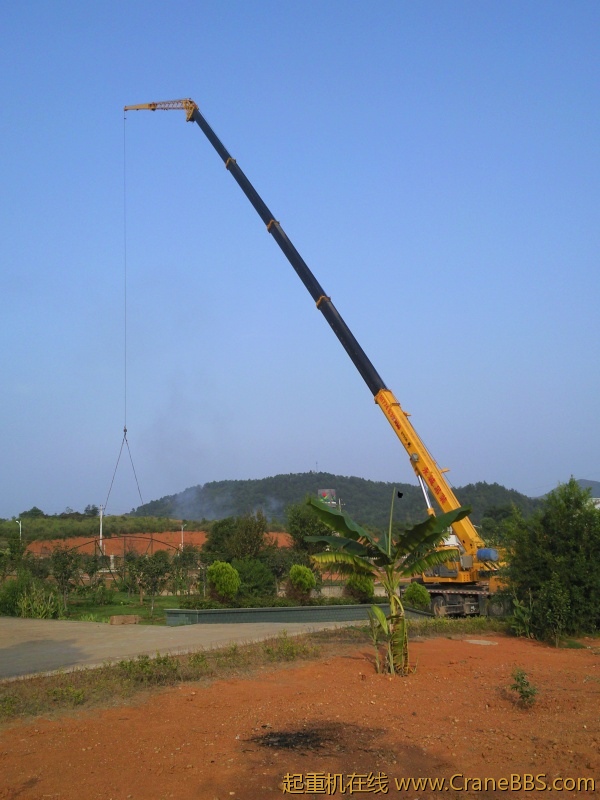

    四个架子,7000元,场地不是很好,接两节副臂,打N个副腿,还要拆大钩,两个人跟车,累!!!!!!!!!!!!!!
发表于 2011-9-14 23:50 | 显示全部楼层
回复 14# zkzsos
    他的意思是说,把大勾拿掉,放在车上当配重不就行了.

最后一张图上面应该看得见大钩放在发动机后面!呵呵!

这活没必要 接两接  而且带角度!!
 楼主| 发表于 2011-9-16 21:25 | 显示全部楼层
回复 33# weipanpan
    那你觉得应该怎样吊呢?呵呵!!
发表于 2011-9-17 08:15 | 显示全部楼层
回复 34# zkzsos
    接一节附臂  直接趴下去!!  杆子的头部的重量有减轻了不少
 楼主| 发表于 2011-9-17 09:24 | 显示全部楼层
回复 35# weipanpan
    大哥,如果只加一节副臂的话,电脑没数据。接一节副臂,安全距离是35.8米,还差四米多。一节副臂打30度,安全距离是38米,也还差两米。吊车后面是池塘,我也不会游泳,我不敢拿200万的设备去冒险,更不敢拿我的生命去冒险。:lol

    就他那个角度   爬杆 猛点就可以翻车    不像是咱们 8吨
