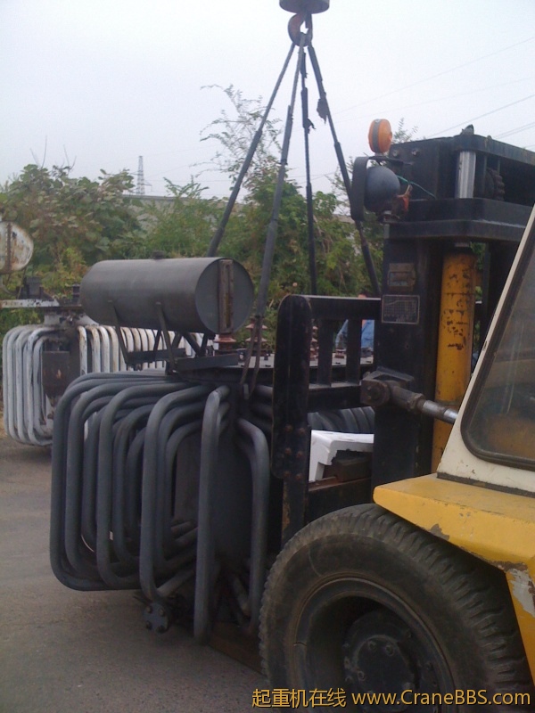

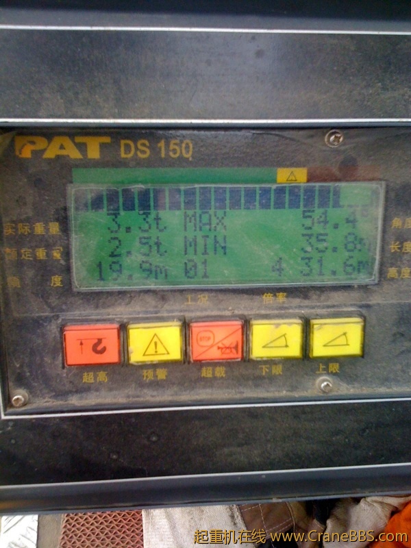

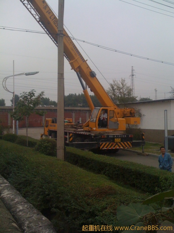

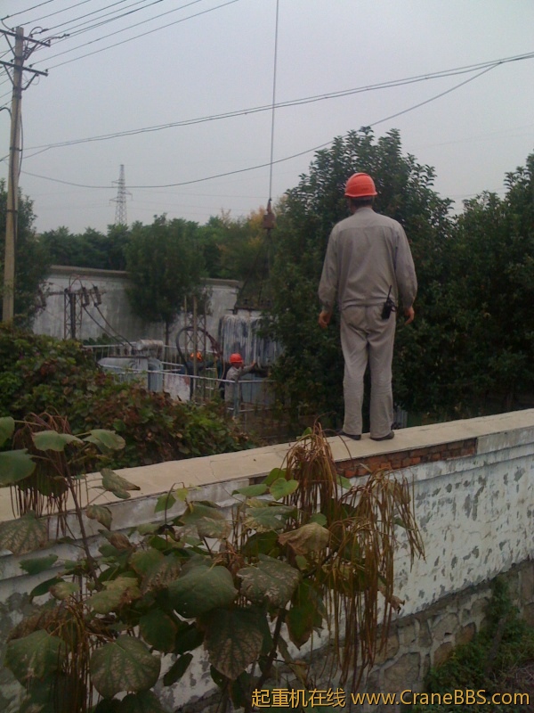

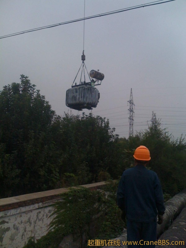

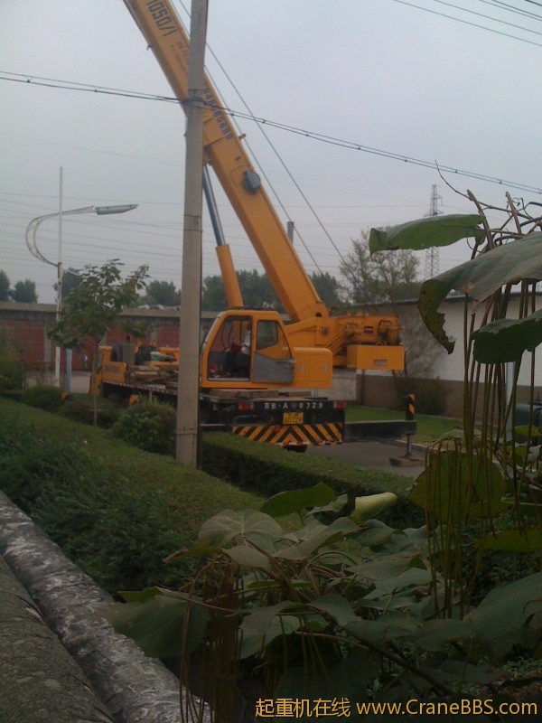

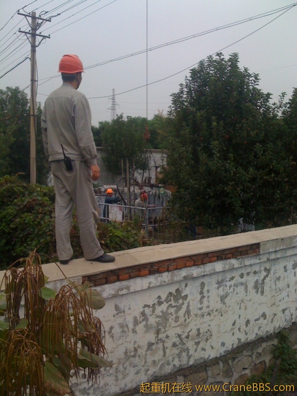

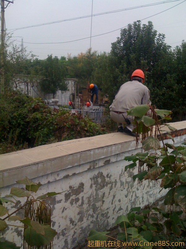

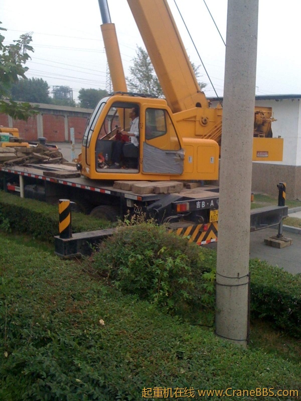

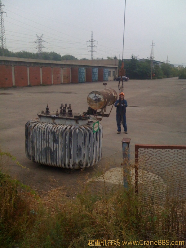

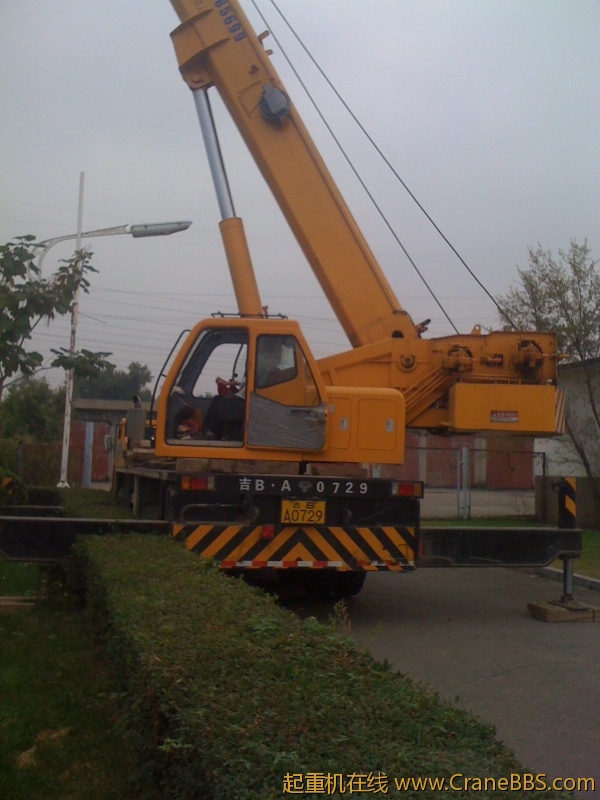

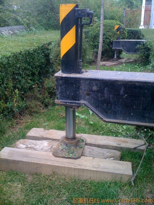

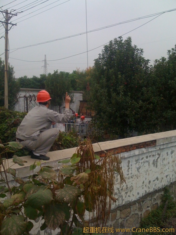

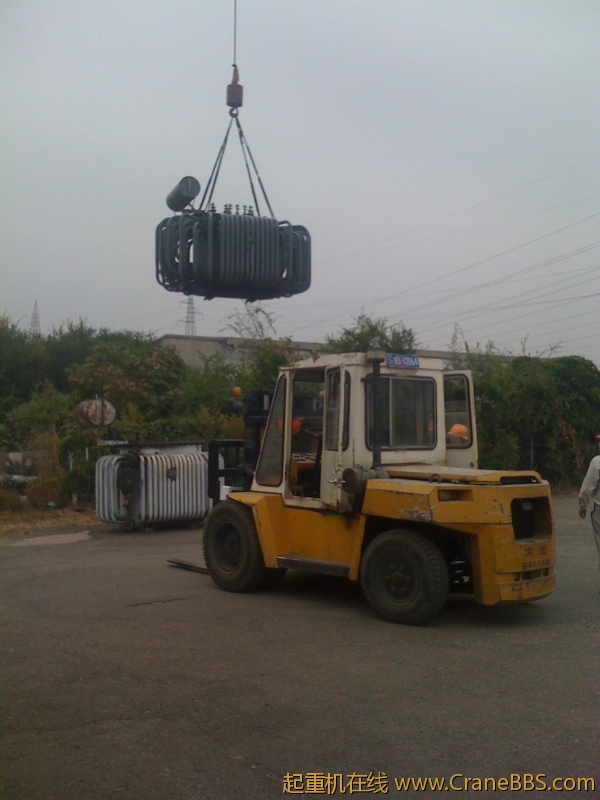

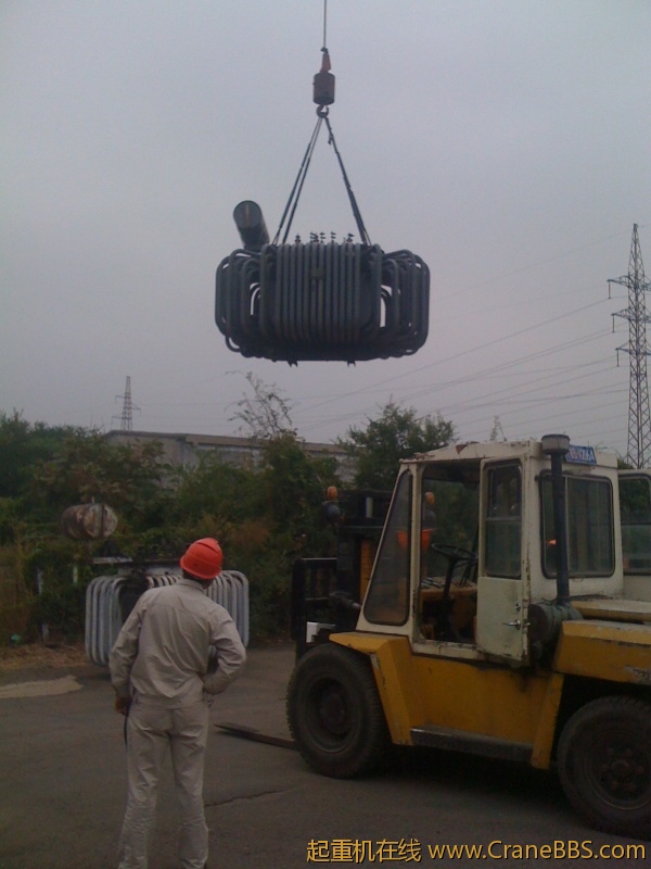

第一把支好车半径23米吊不动,
第二次支好车19.9米,成功完成这次吊装活,上图

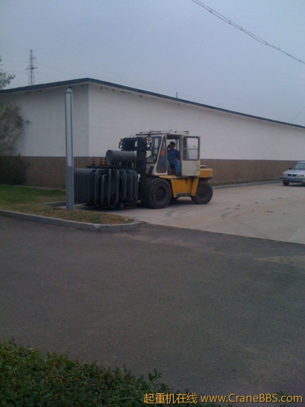

把旧的吊出来,在把好的吊进去,上图

我的50v有活,找同行来干这个活,一个小时就干完了[停两个小时电],我50v要是来吊就不用支二遍车了,36就是不能和50比呀:lol

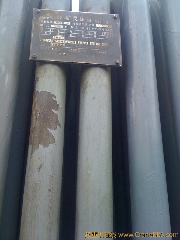

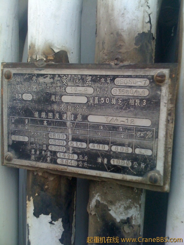

    德刚哥!变压器有多重阿?

    德刚哥!变压器有多重阿?
坚持到底 发表于 2011-9-14 16:50 [url=http://www.cranebbs.com/bbs/images/common/back.gif]http://www.cranebbs.com/bbs/images/common/back.gif[/url]
    標牌写3.04吨,实际3.3吨,

    25吨也可以吊了..他支车支得不好..

25吨,随便吊。25吨的半径直接可以缩小到19米半径,这变压器顶多2.8吨,现在的厂家谁不偷点啊,吊多了,所以经验多了。
发表于 2011-9-14 19:50 | 显示全部楼层
老式的可能重点 新式的轻

现在6千伏的很少了

    1958年生产的

    长江吊车近距离能吊重,远就不行了,

看那显示屏上的灰尘 驾驶员一点都不讲究

整体车掉个头 不用在花园里 应该能干的动

哪位高手的25吨能把3吨的东西送19米远?我真是佩服呀!
