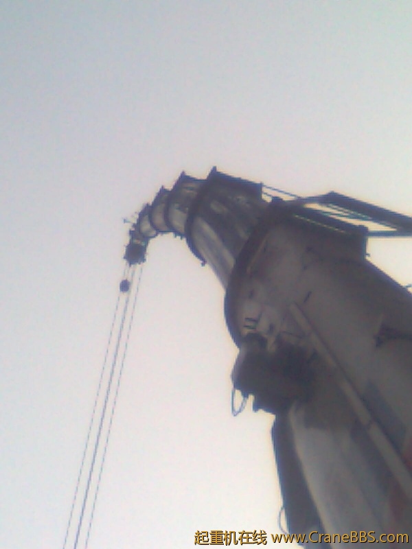

三一100在钓鱼,杆子受不了了

钢材要够力

弯的有点不一样,嘻嘻

总体还不错,就是回转晃动大!

钢值好,没问题

三一的销售模式和售后做的很好,小吨位车还行,一百吨以上大吨位车臂筒间隙太大,全伸状态下挠度太大,非常危险!建议购买三一小吨位产品

不是说国产的不好  德国的到这样正常  国产的经常这样就要注意了 疲劳是有限度的啊

应该超载了吧

大臂硬度还行

钢材的杨氏模量基本是一定的,当材料的许用强度越来越高,也就是高强板应用越来越多,挠度也就会越来越明显

这个挠度很正常啊。。。我家的车中长臂和全出臂吊大载的时候一样也会有这个挠度,在驾驶室看还差点,出来看厉害,那挠度,相当给力啊。。。

真担心大臂会断了

绕度太大看起来吓人啊:L
