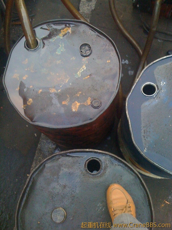

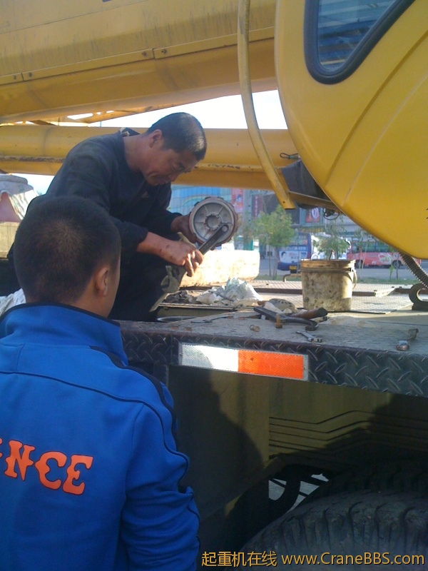

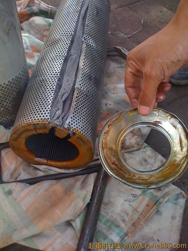

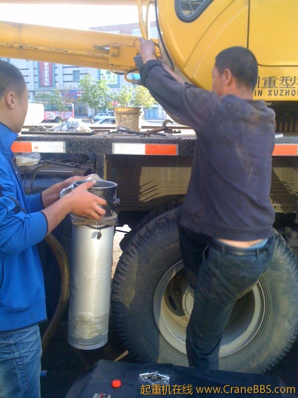

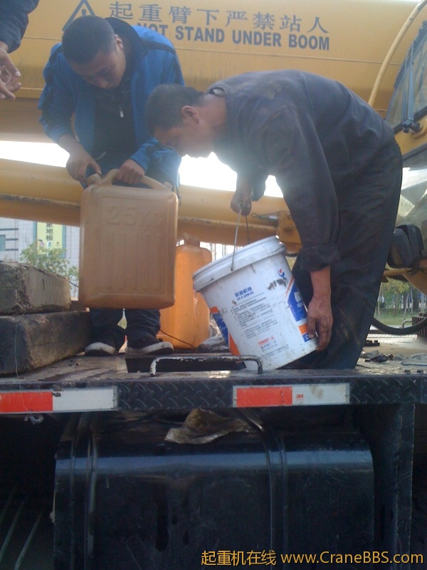

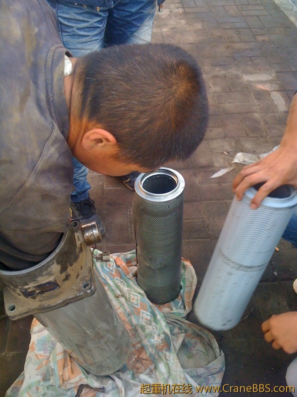

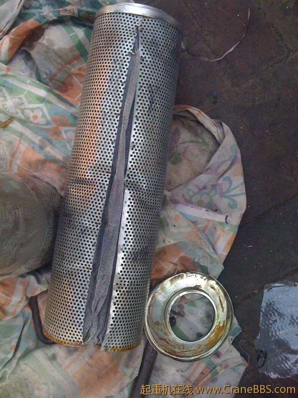

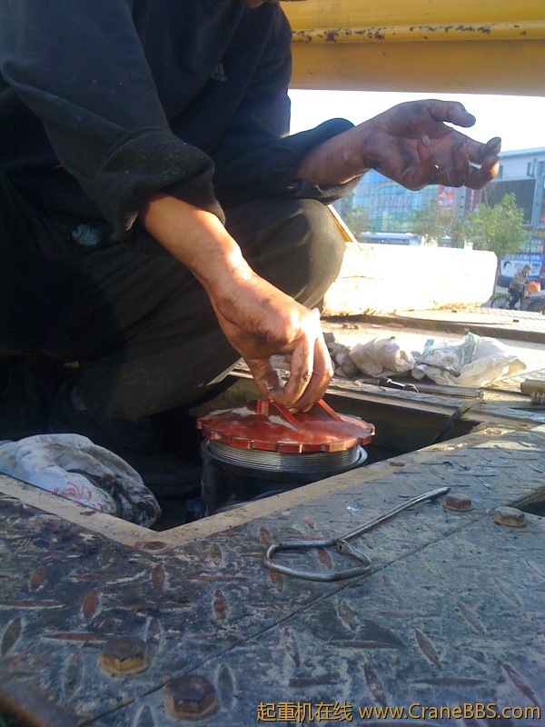

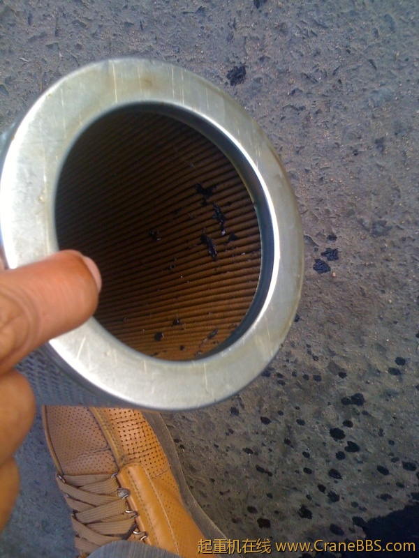

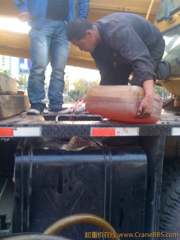

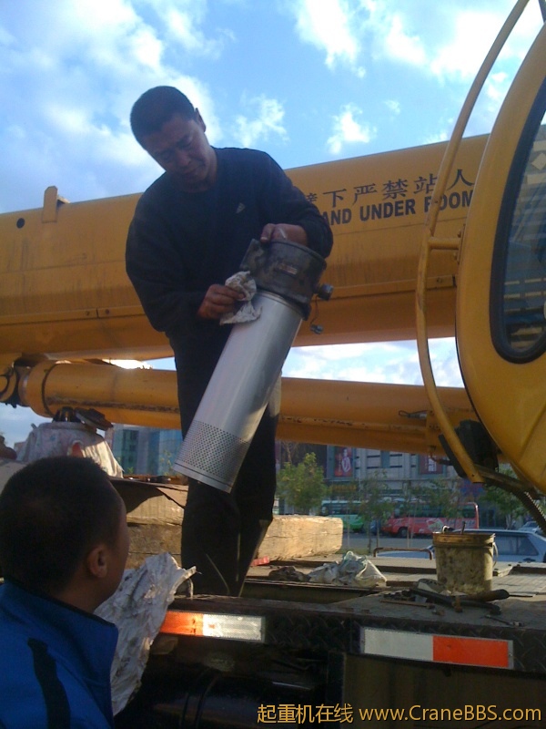

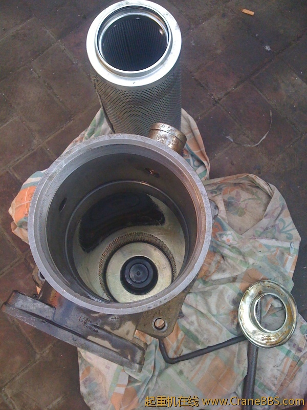

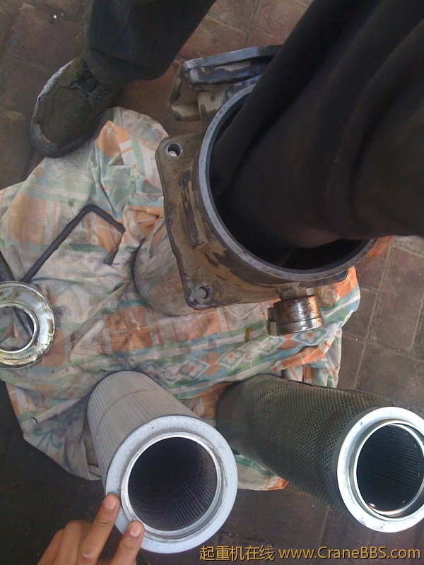

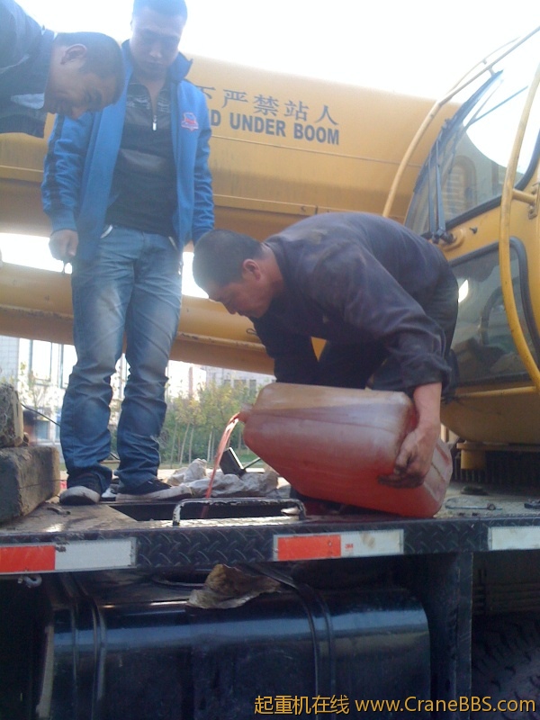

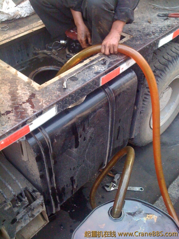

过虑液压油,换液压油滤芯,工时费300元,
学会了,下次就自己换了,上图

发表于 2011-9-17 22:13 | 显示全部楼层
换一次要多少油
发表于 2011-9-17 22:30 | 显示全部楼层
:handshake:handshake
 楼主| 发表于 2011-9-17 22:35 | 显示全部楼层
    过滤油损失35公斤左右,换滤芯损失2公斤左右吧

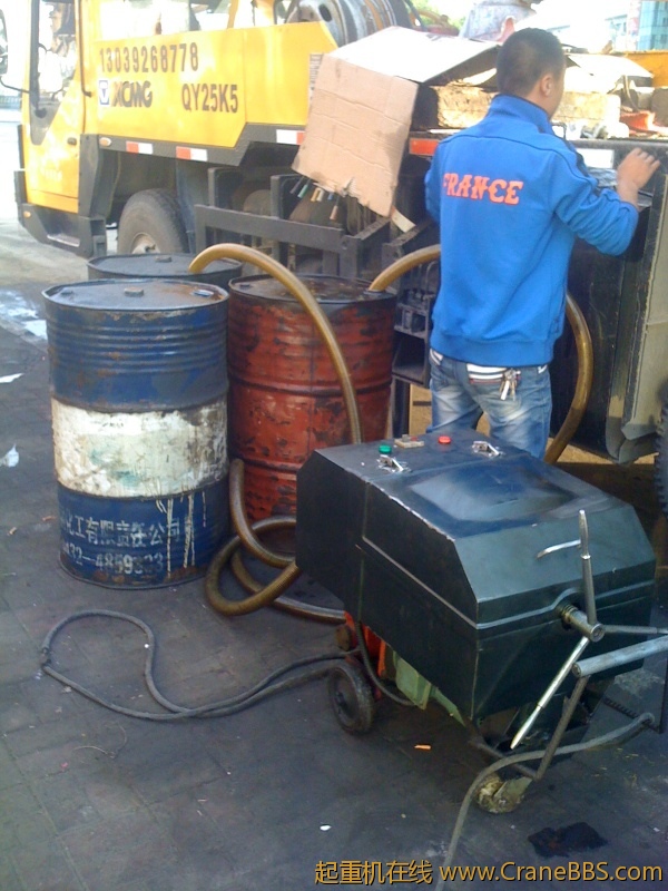

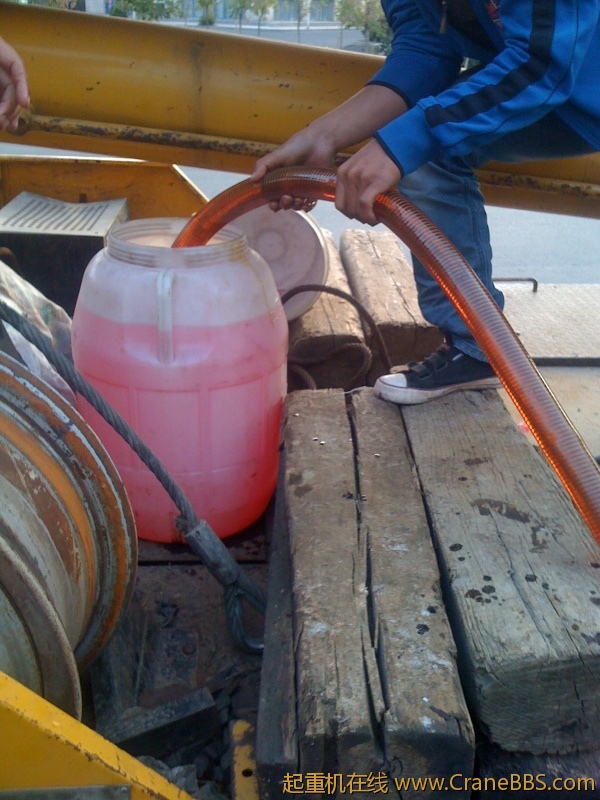

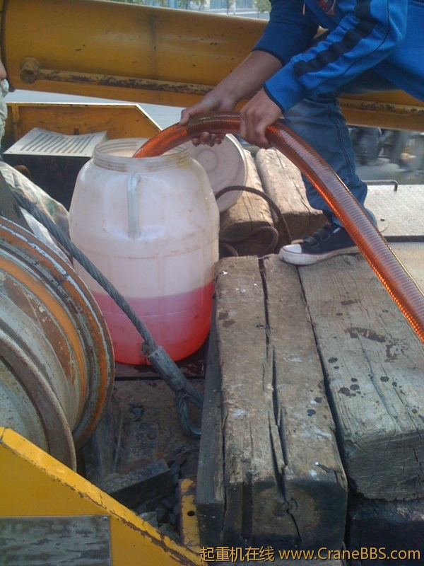

发表于 2011-9-20 12:11 | 显示全部楼层

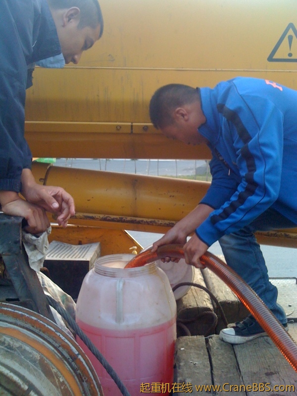

这个没手摇泵啊   那管子这么粗  油这么抽进去的啊???
 楼主| 发表于 2011-9-20 16:17 | 显示全部楼层
毛毛毛毛 发表于 2011-9-20 12:11 [url=http://www.cranebbs.com/bbs/images/common/back.gif]http://www.cranebbs.com/bbs/images/common/back.gif[/url]

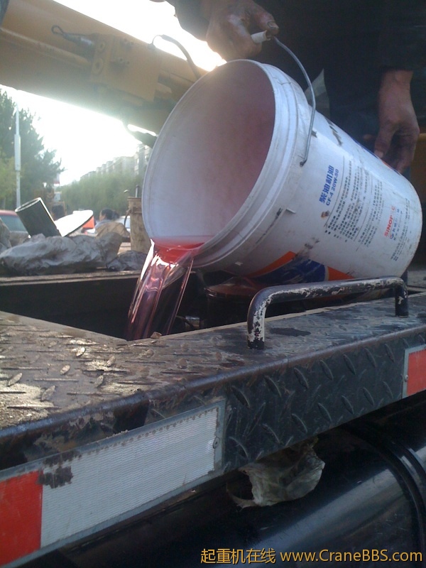

    电动过滤机,几分钟的事:lol ,对点航空液压油,200多斤

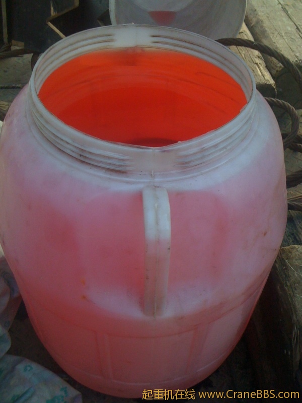

发表于 2011-9-20 18:37 | 显示全部楼层

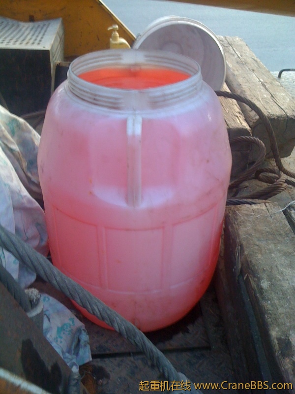

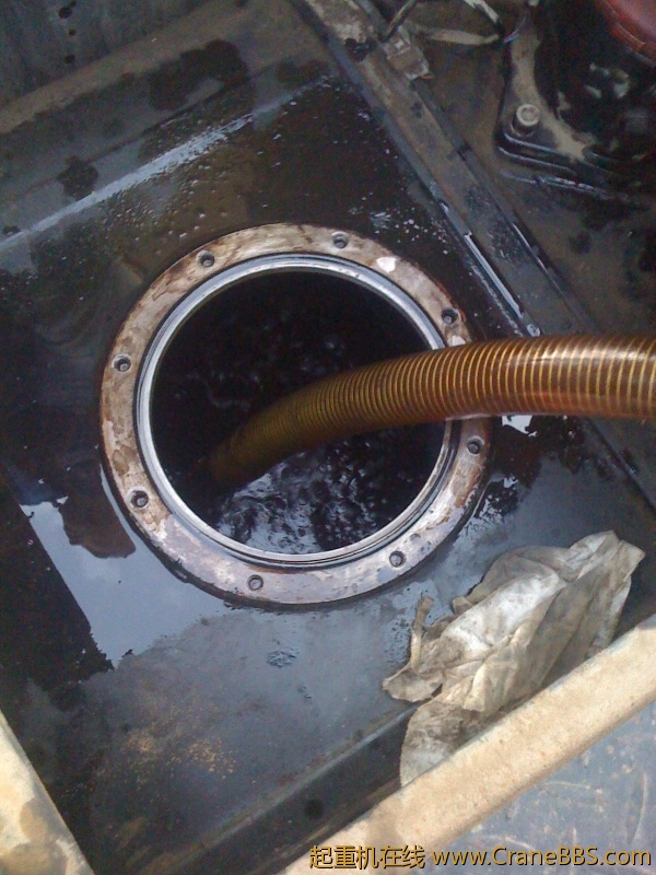

什么液压油这种颜色啊?还有,换液压油正规的,应该把管路和油缸里的油都得拱出来,那里的油都很脏

 楼主| 发表于 2011-9-22 12:26 | 显示全部楼层
    这可是好航空液压油,听说很贵的,
