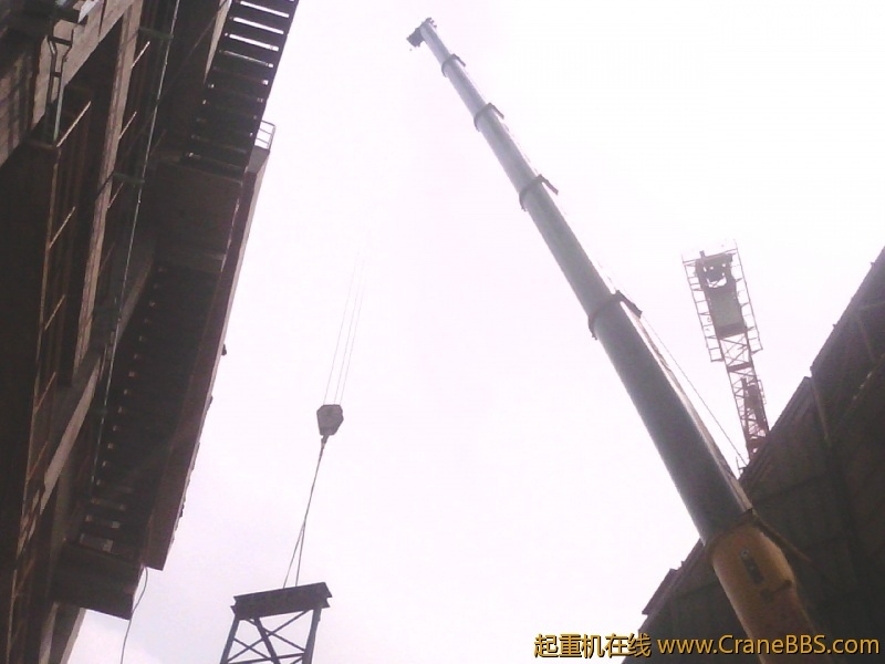

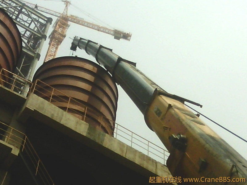

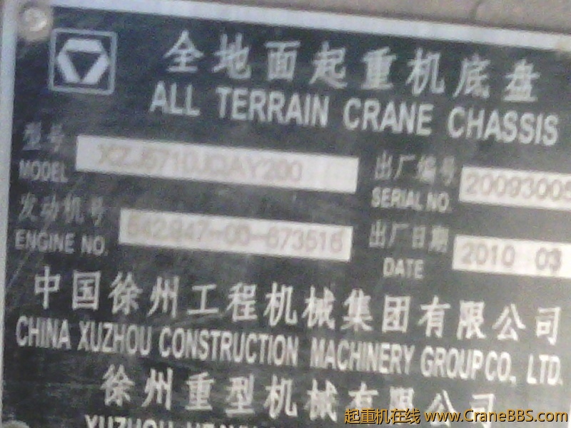

这前2张照片是正宗QAY200全地面 从图中很清晰的可以分辨别出是 六节大臂 请朋友们在往下看 疑点就在下面二张图啦!

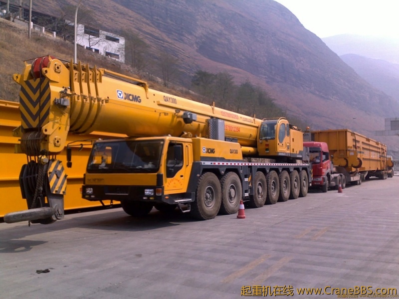

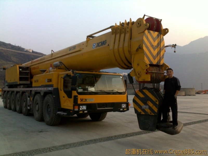

从这两张图片 可以清楚看到 QAY300全地面竟然是五节大臂 我感到很纳闷了 百思不得其解 望 吊车资深的业内高手 可以给我答案和正解 在下表示感谢!

并不是吨位越大 而大臂的节数就越多,其实300的5节臂和200的6节 差不多长,短不了多少,至于为什么这样 想知道原因你就问厂家 俺也不知道撒、、徐工240还7节呢:sleepy:

设计目标不一样啊,300的拿重是目的,200的拿重没300好,那就在高度上增加优势啊。这是多方面考虑嘛!

300的5节臂 61米  200六节62米
