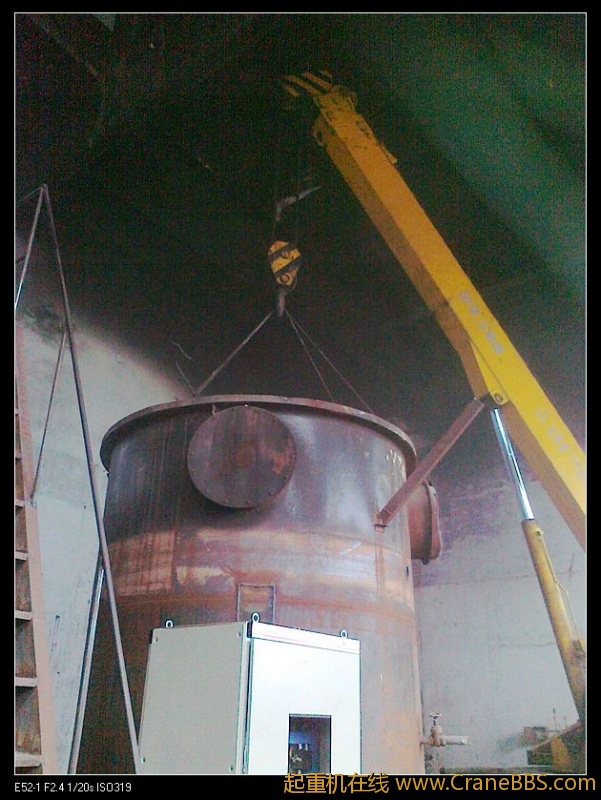

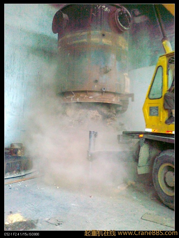

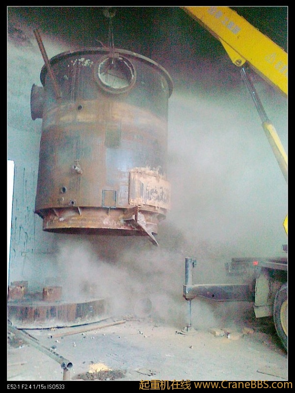

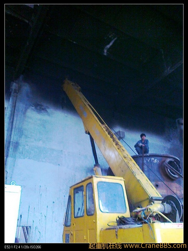

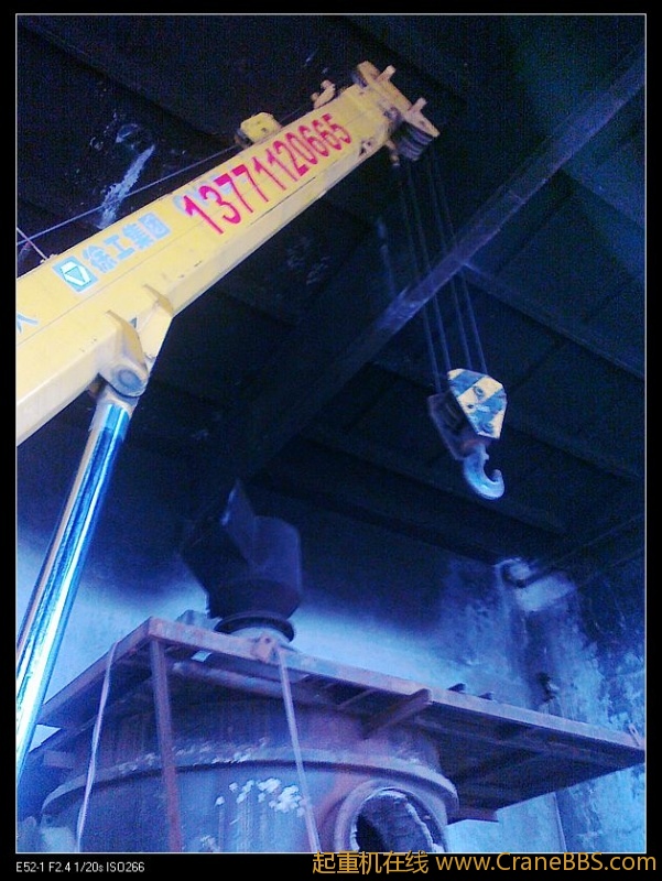

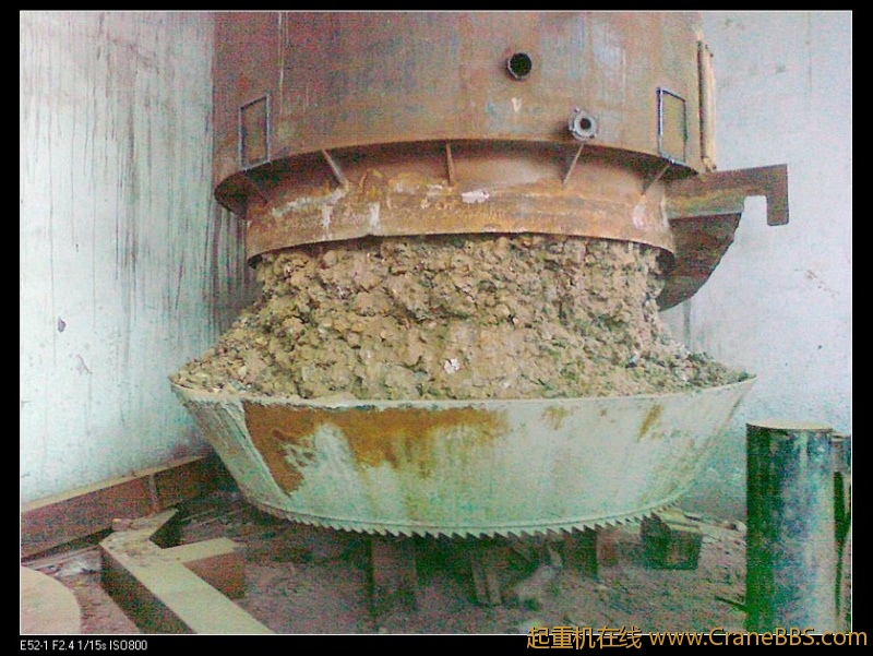

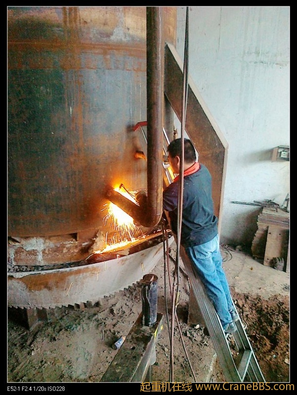

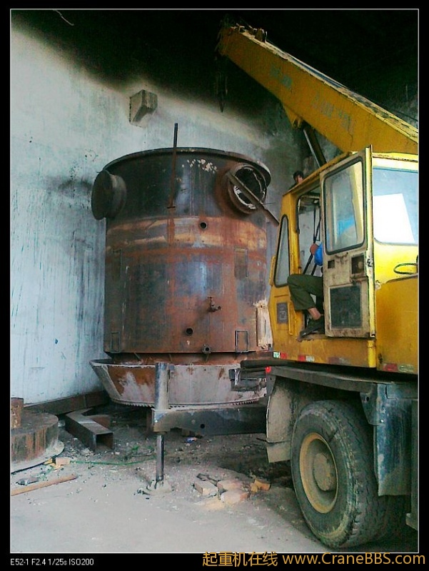

{:2_35:} 小件我拆拆轻松地   为了给12吨腾地方  哎  顶盖4吨多 吊了下来  居然叫我吊炉身   先前拆过一个 知道要靠10吨样子 (连顶盖) 现在拆了顶盖 应该轻了号多  所以穿了6倍率  4米5 幅度 电脑显示6吨半  动都没动  我说吊不了   那些家伙   车还没翘头呢 继续起  我起你妹  下午12吨上   那些抬杠的话就不写出来了  真的气死人啊
 楼主| 发表于 2011-9-20 16:02 | 显示全部楼层
{:2_42:} 12吨 4倍率没起的动  有换6倍率啊

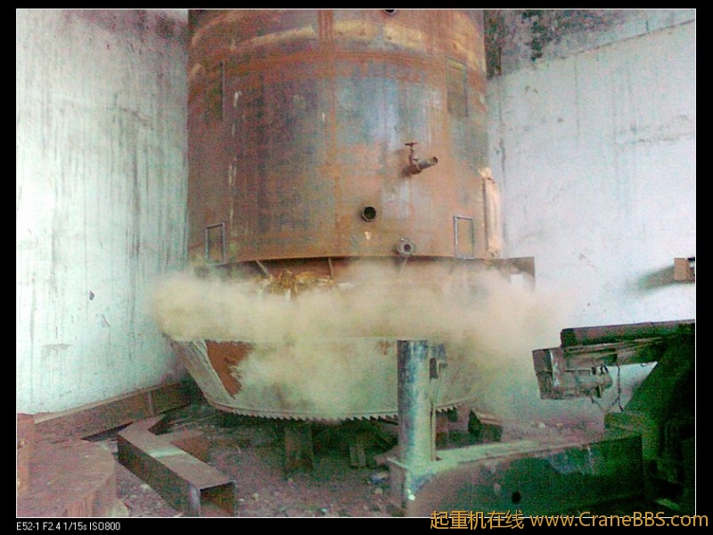

这么多灰啊。。
有些人,总把你当12吨来伺候啊,吊不动也要吊。{:2_43:}

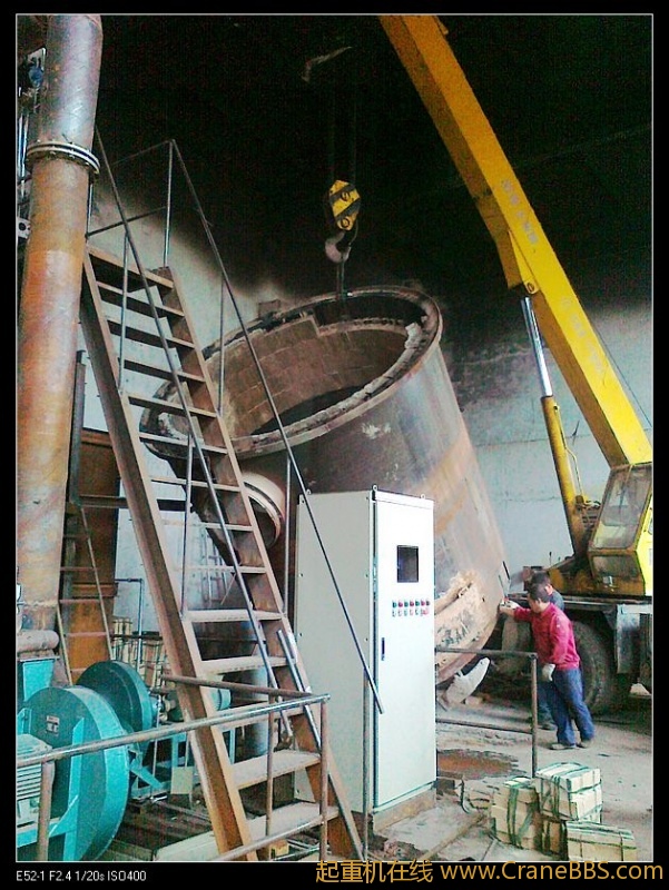

这炉子十吨,12吨的车也能在侧面把他放倒?{:3_55:}

好大一坨粪便。。。哈哈。。。

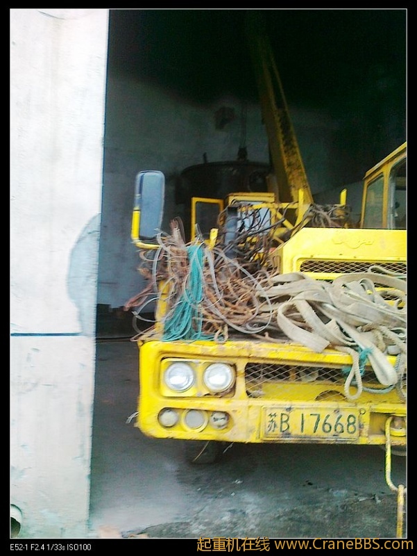

这两12吨 03年买得 今年第九年 自重 16吨 六倍率吊16吨 轻松的很 就是现在看着太破了 上车油门很不给力 踩到底 像八吨的怠速

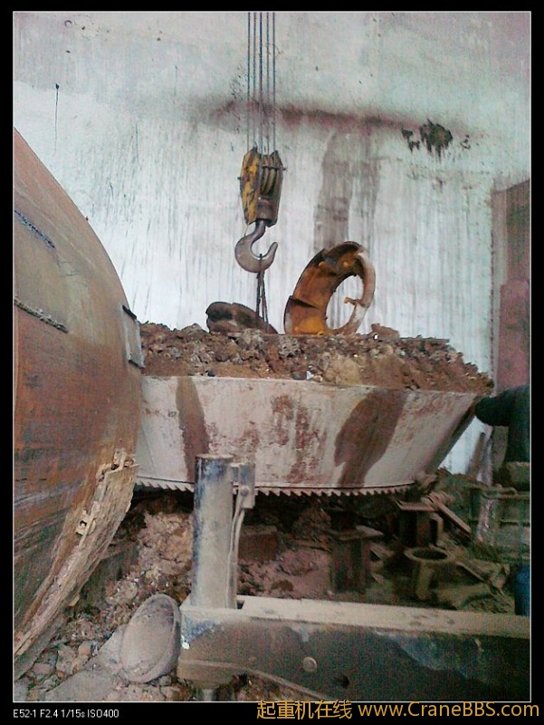

这12t上面绳子到不少啊
 楼主| 发表于 2011-9-21 22:08 | 显示全部楼层
回复 13# lastfout
    每一根是花钱买的  你懂的 哈哈
