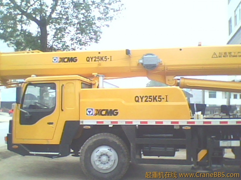

:L 各位买25K5-I的老板们 你们的车用着怎样 我的买来半年多奇怪的小毛病不断 今天又出现走下坡路2节臂自己跑出来 直到小钩子钢丝顶死 倒了上坡自己又会回来 再到下坡路又出来 不知道你们遇见过吗? IMG0131A.jpg

有内泄
发表于 2011-9-22 12:30 | 显示全部楼层
调一下托拉绳
 楼主| 发表于 2011-9-22 12:34 | 显示全部楼层
德刚SF 第二节臂没有拉绳 不是345   我用手机拍下了视频正研究上传呢 自己都觉得这个毛病可笑

    :L 我说了 第二节你里面没有拉绳和滑轮 345里面才有
发表于 2011-9-22 18:55 | 显示全部楼层
伸缩缸有空气

伸缩缸有气
发表于 2011-9-22 19:36 | 显示全部楼层
有空气就有这毛病 解决办法是将油缸全缩回在伸出 也就是扬竿 扒竿
 楼主| 发表于 2011-9-22 19:40 | 显示全部楼层
:dizzy:用了半年有空气? 又不是刚修的 我刚干完活收回来 在路上走一样会出来

    那就是油缸进空气啦。

我的车也出现这样的情况。。。我的是345 第3节臂出现那种情况的。。收靠了。等下坡出来。等上坡时候又回来。调拉绳 也条了。还是不好。 我们这好几台
—1 都出现这样的情况。

    :L 我也怀疑是不是插销  如果要真是的话 修大臂那我可就倒霉了 挖机有了大故障可以退换 不知道吊车可以不?
