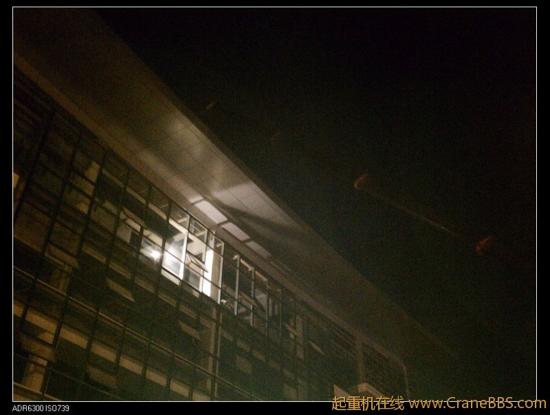

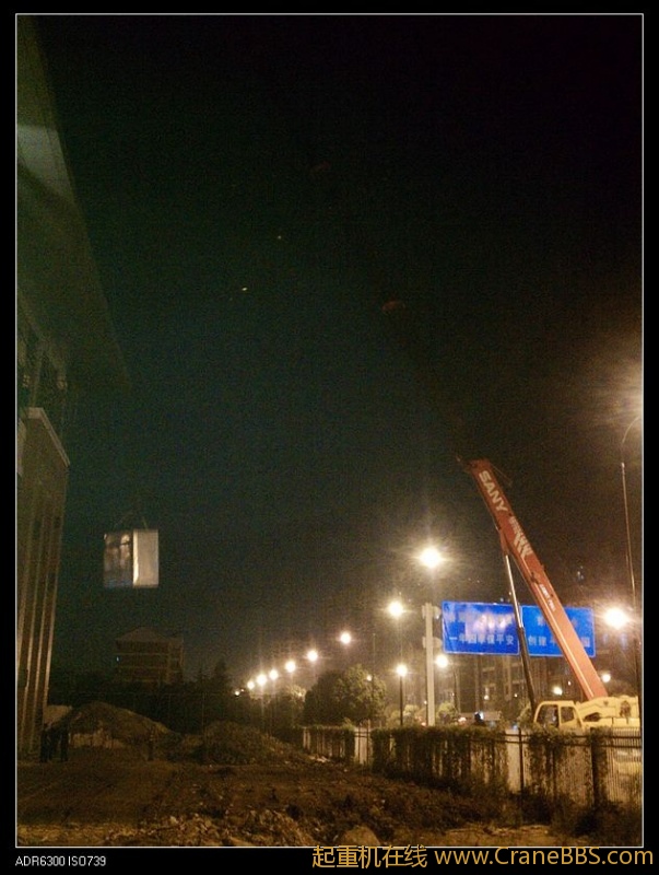

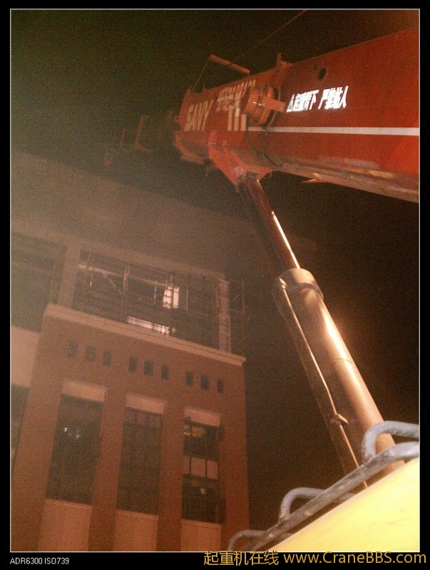

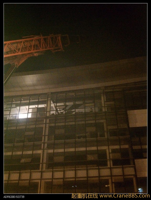

昨天叫的三一75吨去看的,高度23米,跨度31米,东西不重,不超1吨,原来准备加一节副臂的,后来试试,基本臂够了。共吊了四个小时,中间等叉车一个多小时。就十几吊好了,挪了三个位置,那个慢啊。。。 。

這台三一的車頭好像撞壞了!!晚上幹活傷眼阿:dizzy:

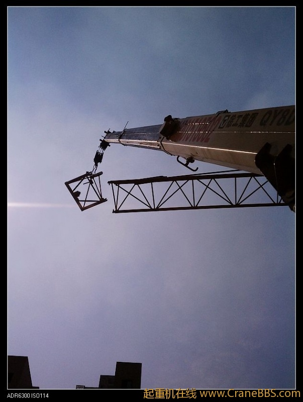

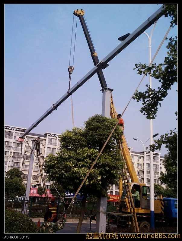

    ㄏㄏ:lol 沙发 毛哥你吊塔吊得桿子怎麼是一節一節慢慢接阿!不是應該整段上去嗎??

    那个小的塔吊臂是定做的一段短的。标准块太长了。回转就要碰到别人的房子了。这段又太重,人抬不上,小8吊吊正好,还有两米的余量。

    那是后来掉的
