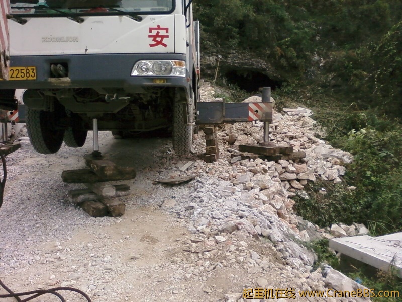

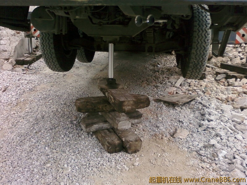

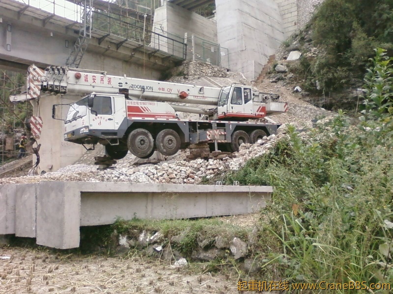

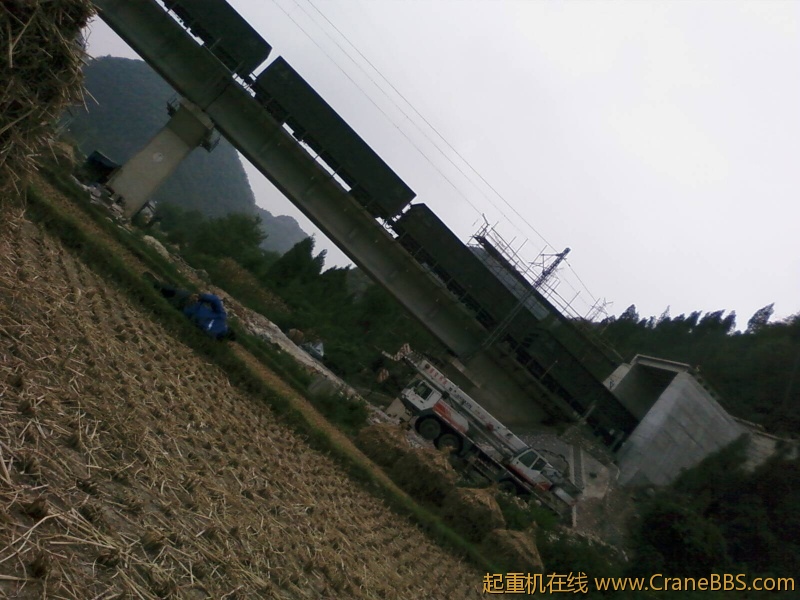

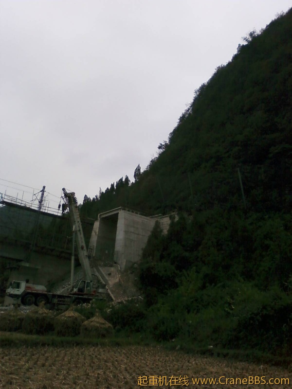

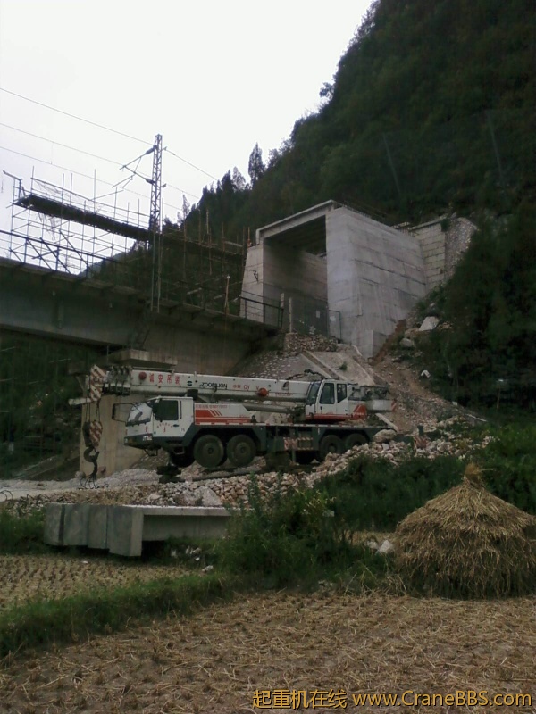

这种工况有几个碰到????

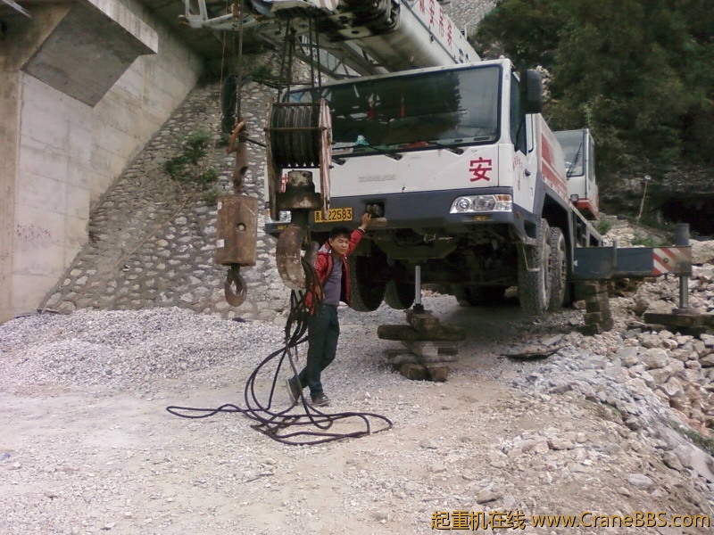

带了一个小徒弟
带了一个小徒弟
小徒弟
小徒弟
小徒弟
小徒弟
小徒弟
小徒弟

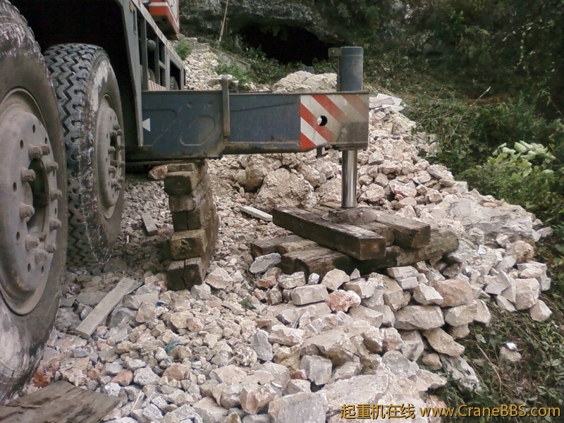

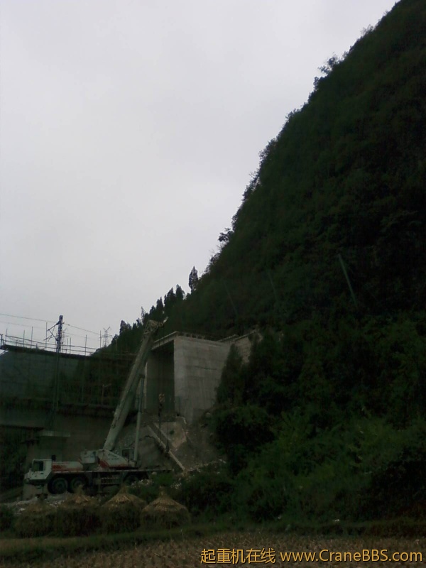

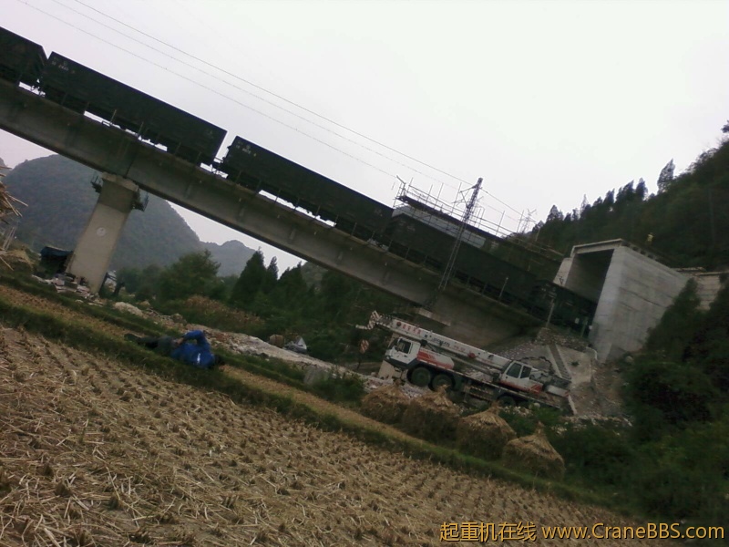

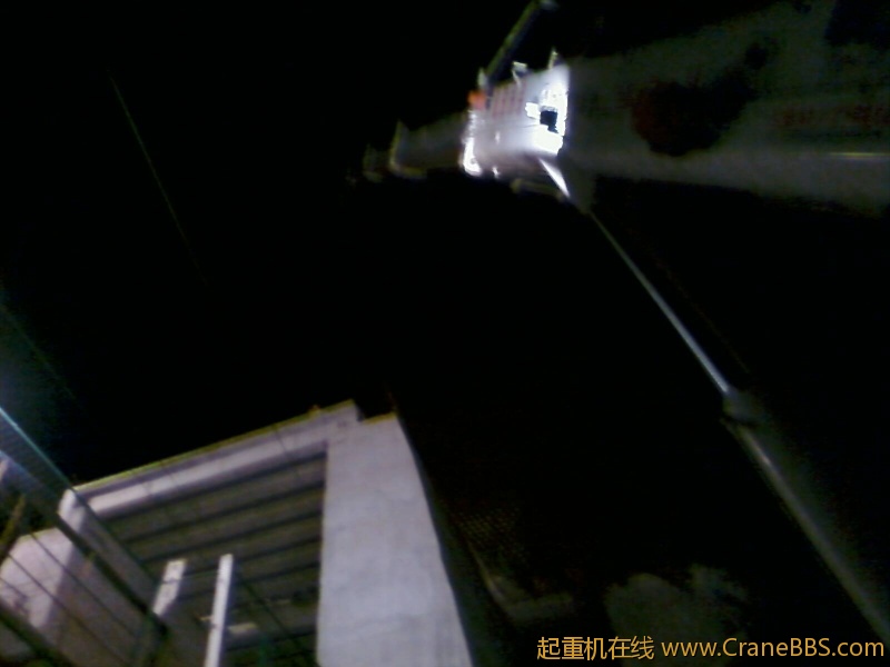

PIC-0104.jpg PIC-0105.jpg PIC-0107.jpg PIC-0109.jpg 具体的共况是重量6T---6.7T,半径150.5M------21.9M.   臂长38M.

呵呵,兄弟支车辛苦了,环境很让人崩溃的

大坡的确让人头疼  花点时间打支腿的要

木头蛮多了

吊桥板吗

你那不算高 我这路桥一个看25K5的前轮都和人高了

腿支的累啊

没加活动配重

车打的这样 nb

右边那地有点悬啊    你胆儿够肥
