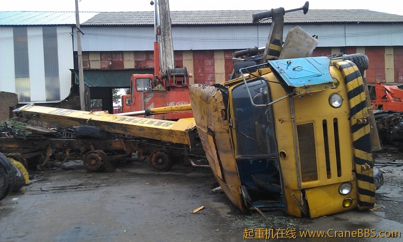

侧翻吊车,老12吨
侧翻吊车,老12吨
场地限制只能用一台吊车,大家有没好主意?

这么小的车..开个25吨过去..最好是中联的..小勾吊大臂..大勾吊支腿..搞定..收工..
如果是开我自己的16H去..也可以轻松应付..我的16H小勾调压力..可以吊4.8吨..

 楼主| 发表于 2011-9-28 09:33 | 显示全部楼层
如果是开我自己的16H去. ...
拜拜就拜拜 发表于 2011-9-28 00:23 [url=http://www.cranebbs.com/bbs/images/common/back.gif]http://www.cranebbs.com/bbs/images/common/back.gif[/url]
    这个方法大小勾不在一条直线上,容易跑绳。

如果要是能停在车头位置的话,12吨都能把他翻过来,要是尾巴的话,最好有25双勾的
发表于 2011-9-28 18:08 | 显示全部楼层
回复 7# 出租吊车的
    吊臂离支腿距离不超过2米..2米斜拉不至于跑线..旧车旧滑轮除外..

最好吨位大一点 大小钩配合

我的25吨小勾力量不大 和叉车配合才把吊车吊起来。

回复 12# 拜拜就拜拜
    高手
发表于 2011-9-30 19:32 | 显示全部楼层
回复 5# 拜拜就拜拜
    16H 可以搞定这车?? 有点危险吧, 你知道这车 自重有多少吗    14.5吨, 呵呵  我家刚开始 搞吊车的时候 买的就是这个车
是蚌埠产的,  江淮底盘 2节臂的,
发表于 2011-9-30 19:46 | 显示全部楼层
25T很轻松就能搞定
