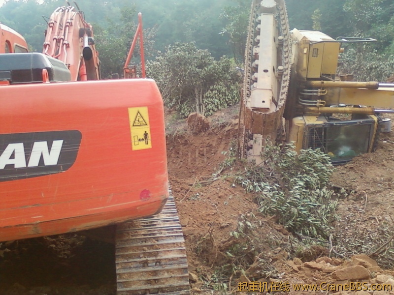

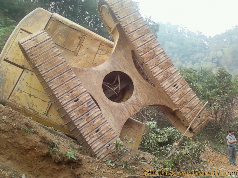

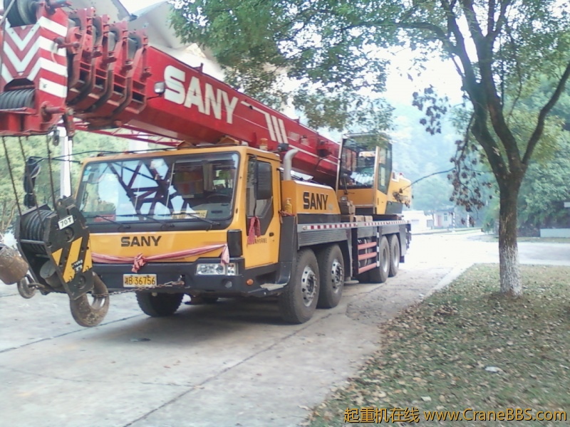

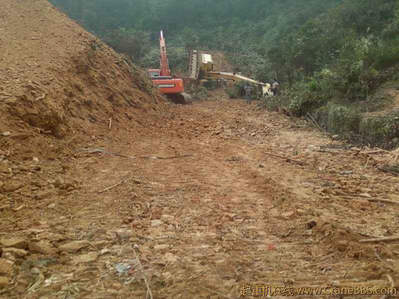

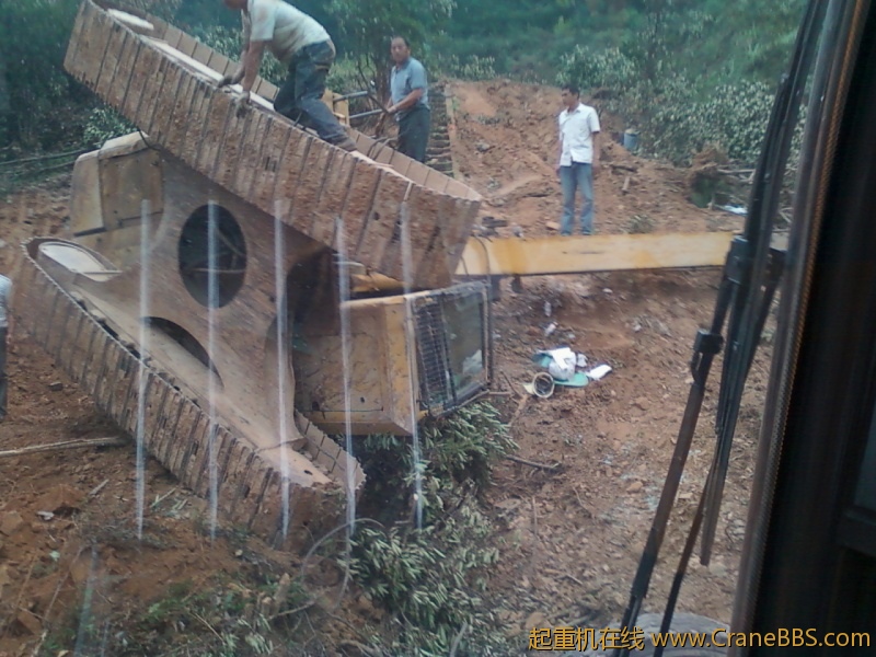

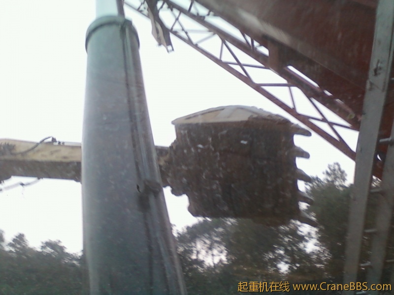

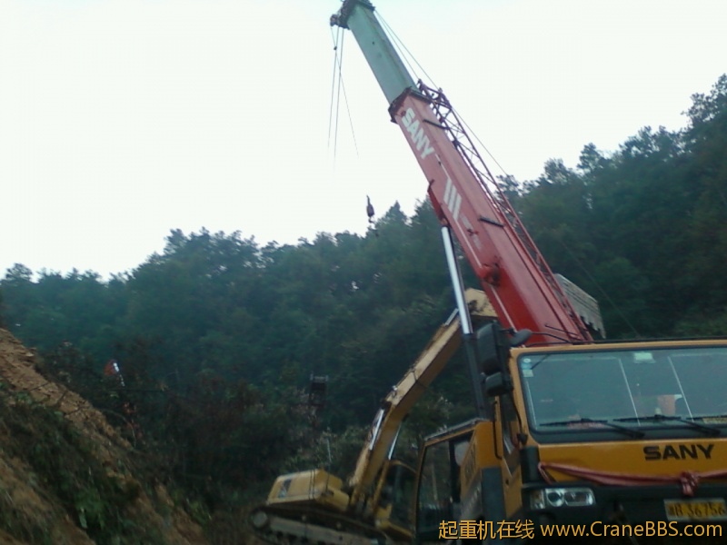

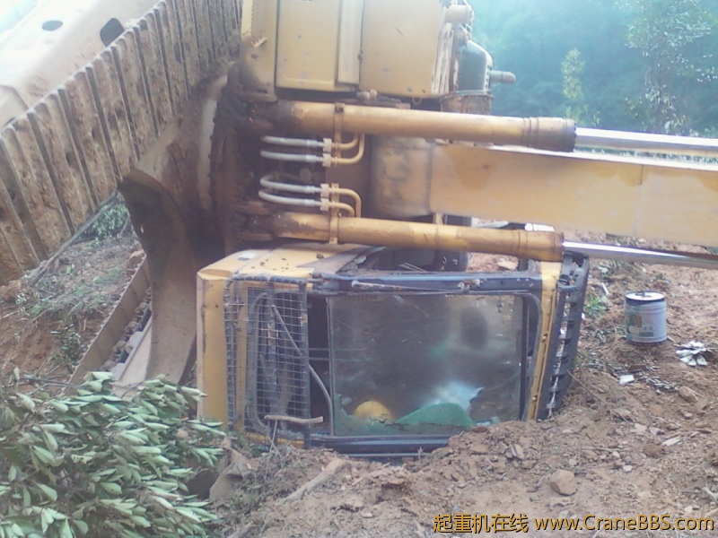

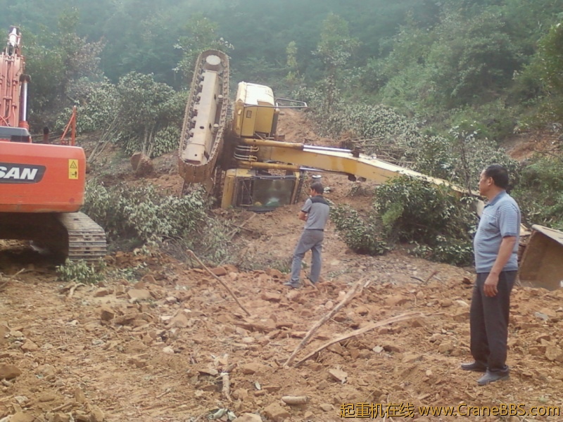

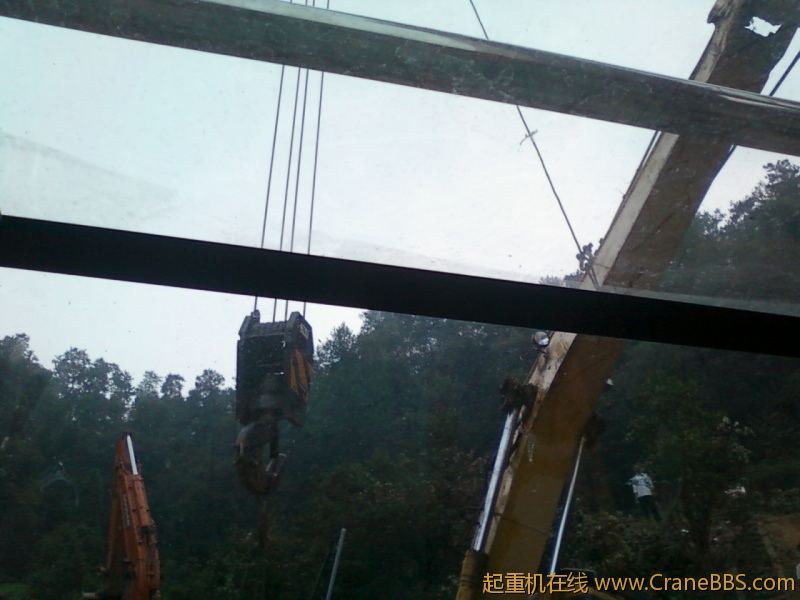

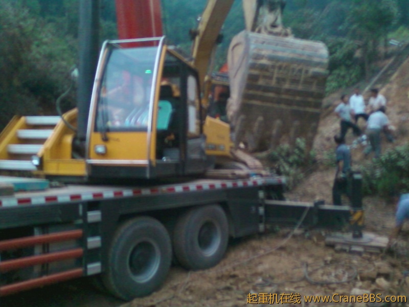

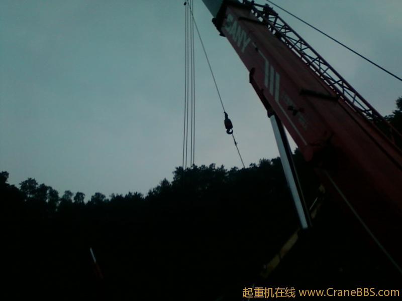

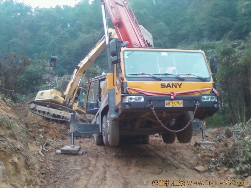

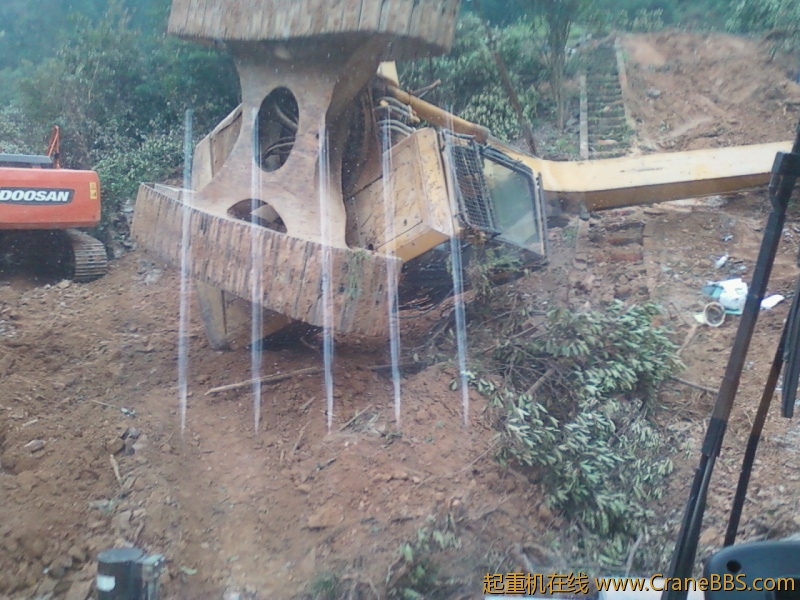

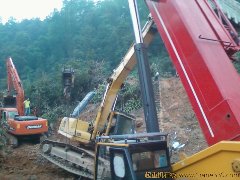

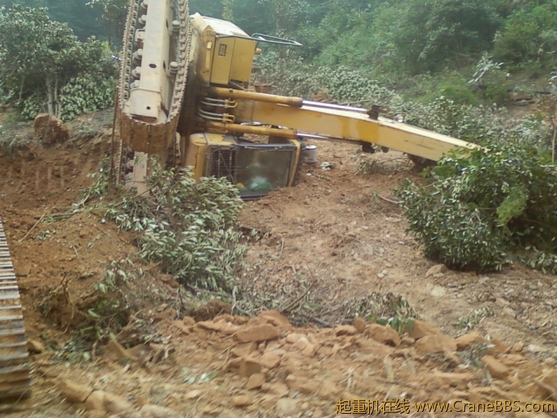

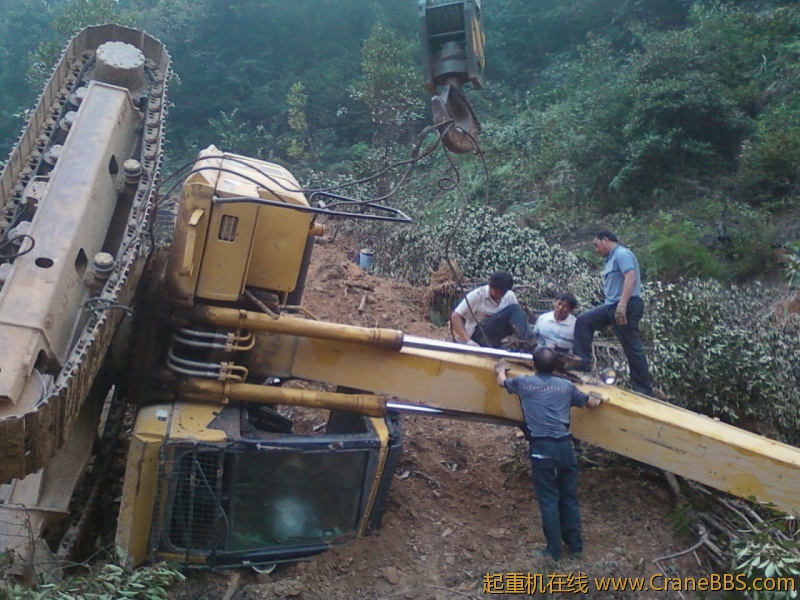

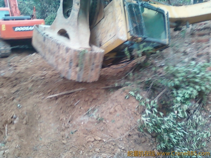

场地不是很好,临时叫挖机修了一条便道,由于挖机侧翻的地方坡度太大不好施救,只好将它整体起吊然后进行翻转。挖机重23吨,幅度8.5米,因为是斜坡,起吊的时候不能仰臂,只能向前趴,费了好大的力才把这个家伙吊起{:3_55:}, 看图!

技術活阿!!車支真高阿

车之的厉害

大小钩配合的好。
挖机司机是不是从窗户爬出来的?
搞不明白他是怎么翻的。

很不错 你那小钩很有力吗!

这样吊的时候小勾容易出槽

    依辉技术好哈哈   不必担心

哪位SF解释下,斜坡本来就后面低,前面为什么要支那么高。
 楼主| 发表于 2011-10-1 00:34 | 显示全部楼层
sdarcom 发表于 2011-9-30 23:01 [url=http://www.cranebbs.com/bbs/images/common/back.gif]http://www.cranebbs.com/bbs/images/common/back.gif[/url]
    呵呵!看错了吧,如果是后面低的话前面是没法支那么高的。

回复 24# zgyq8888
    5吨随便吊,不过最好不要经常超载,对卷扬不好!

我弱弱的问一句话,因为我道行很浅,就是能不能把挖机左边填高一点,然后吊中臂转盘?如果说错了大家别笑话哈

回复 18# 伊辉
    是看错了,他的相片让人产生视觉错误:P

典形的双勾配合
