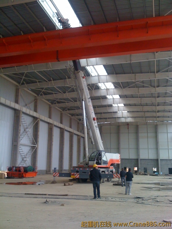

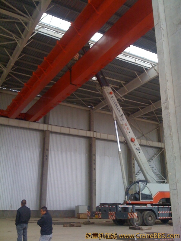

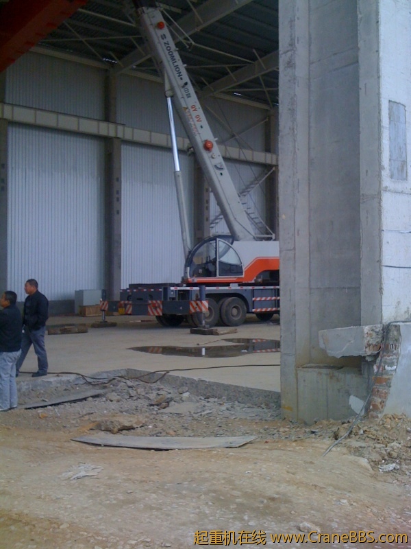

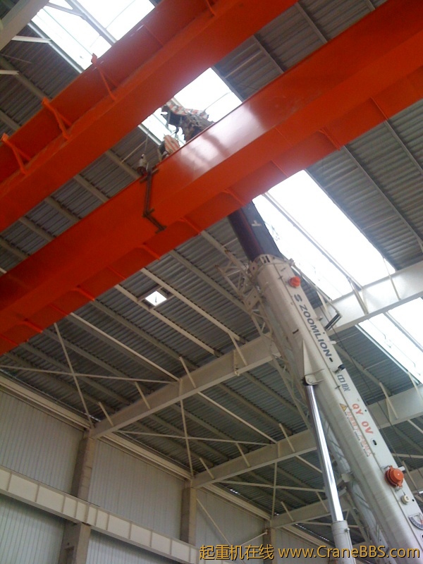

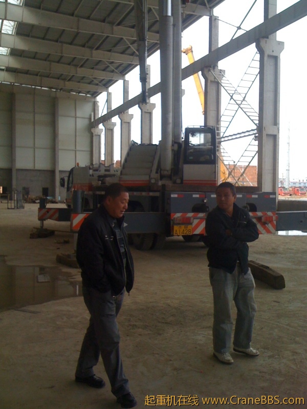

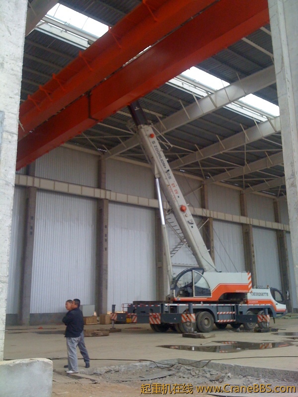

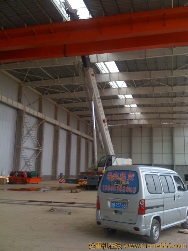

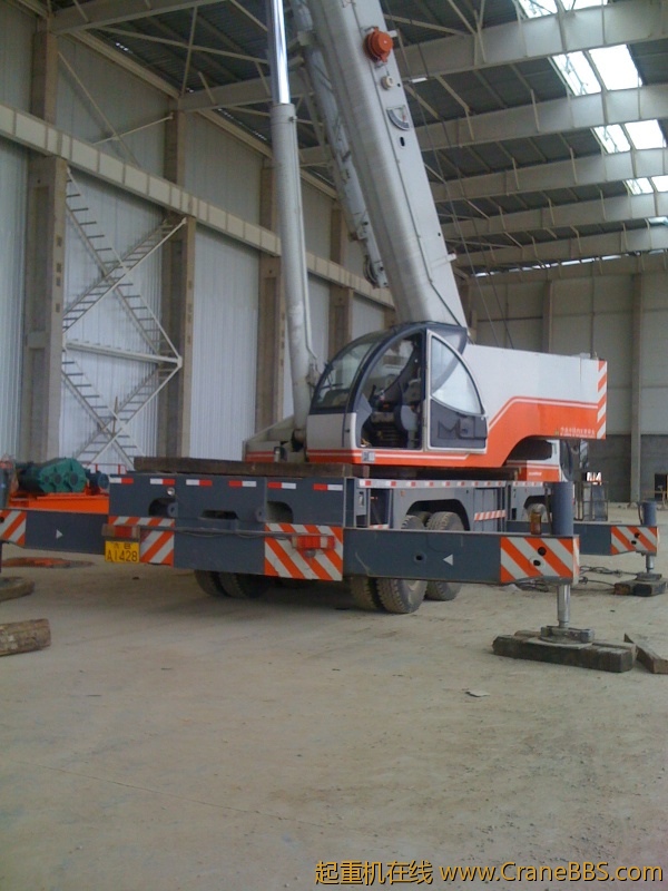

50v安装天车
发表于 2011-10-1 19:32 | 显示全部楼层 |阅读模式
十一太忙了,上图

25就行做这车,有多重?
发表于 2011-10-1 20:42 | 显示全部楼层
那面包是德刚叔的吗?后玻璃还打着广告.;P

绳子保护的不错

 楼主| 发表于 2011-10-2 07:54 | 显示全部楼层
那面包是德刚叔的吗?后玻璃还打着广告.
杜长远 发表于 2011-10-1 20:42 [url=http://www.cranebbs.com/bbs/images/common/back.gif]http://www.cranebbs.com/bbs/images/common/back.gif[/url]
    前天70k卸车,有几个枕木垫梁用,来取枕木,70k说装不上天车梁,第二天我50v干了,3600元,6个小时ok
 楼主| 发表于 2011-10-2 08:03 | 显示全部楼层
25就行做这车,有多重?
骑毛驴一个吊 发表于 2011-10-1 19:48 [url=http://www.cranebbs.com/bbs/images/common/back.gif]http://www.cranebbs.com/bbs/images/common/back.gif[/url]
    长36米,重26吨[大],23吨[小],小滑车重15吨,

好车好图好价

 楼主| 发表于 2011-10-2 21:06 | 显示全部楼层
瓦上的就有点麻烦…你梁都是刚刚上去上车是么样搞定了啊
736659592 发表于 2011-10-2 19:19 [url=http://www.cranebbs.com/bbs/images/common/back.gif]http://www.cranebbs.com/bbs/images/common/back.gif[/url]
   把大勾卸下,小勾轮支架缷下, 用小滑轮四倍率绳,当时没在场,就没照:handshake
 楼主| 发表于 2011-10-2 21:11 | 显示全部楼层
    出17米臂,20吨能吊大梁26吨吗?,小梁23吨吗?,小滑车15吨吗?2台20吨都不行:'(

活干好。图3车后面那台吊车是啥吊车。

    西德120吨4节臂,立牛腿
