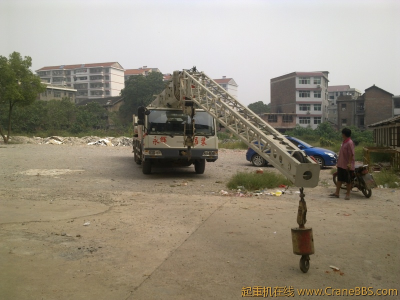

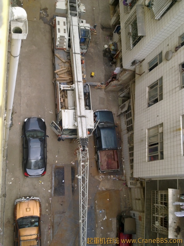

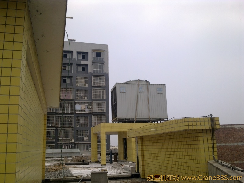

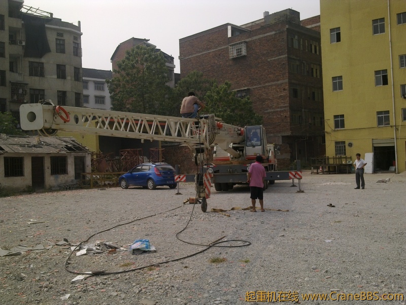

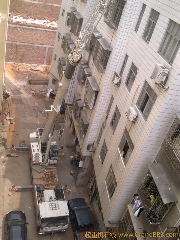

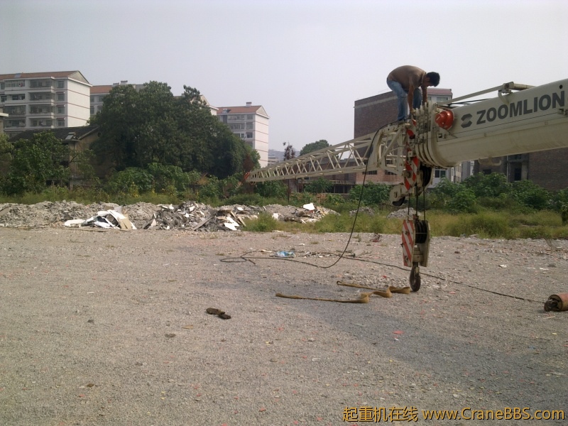

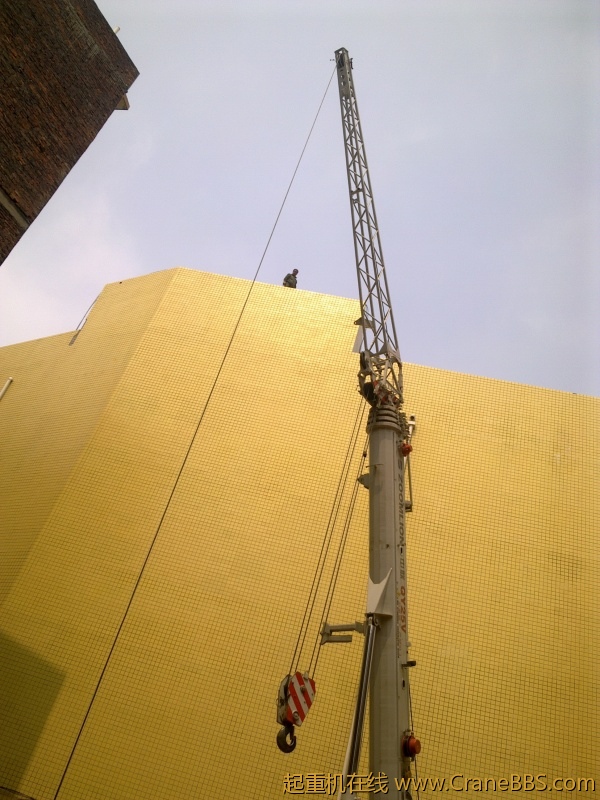

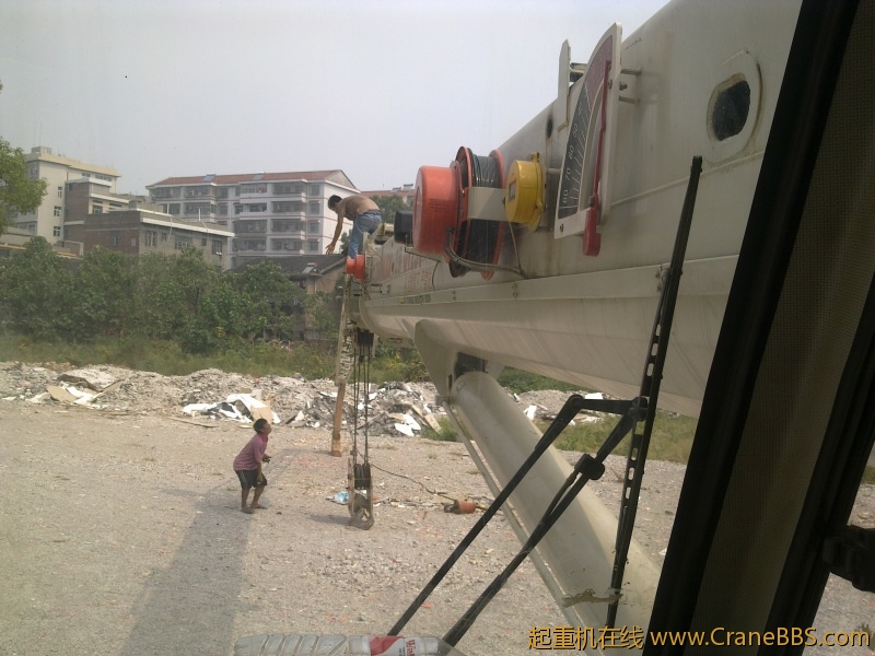

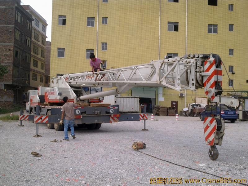

照片 005.jpg 照片 006.jpg 照片 008.jpg 照片 009.jpg 照片 010.jpg 照片 002.jpg 由于巷子太窄··只能出副臂·调角度·楼高20米·20米高度进去10米是设备的中心点·3吨重 照片 003.jpg 照片 004.jpg

我的中联16H昨天也加了副臂..从开取力器开始看时间..到装完抬大臂准备干活再看时间..
一共16分钟...拆就更快了..全部拆好不包括收脚..8分钟...没加过这种有角度的副臂呢..
 楼主| 发表于 2011-10-3 18:14 | 显示全部楼层
回复 5# 拜拜就拜拜
    我的搞了·一个多小时··新车头一次加··位置都不对·

那个冷却塔也有3吨重啊  哈哈      整体吊不怕变形啊  没吊具吧

有2.5T吧。

回复 6# 永辉吊装
    只要最右边的两个插销能打下去..就快了的..如果位置不合适..就看情况伸或是缩臂..打下最右边的两个销..只打一半下去..然后再转左边的过去..打了左边全部进去..再打右边..
只要分工合理就OK了..比如把大臂转到可以加副臂的最佳位置..自己在上车操作..叫学徒拉着小勾走10米..叫学徒拆小勾..和臂头锁小勾的插销..自己就爬上副臂拆插销..学徒在下面
递工具或者是帮拆插销..(下面的..)自己就搞上面的..事先在副臂上绑好一更布带..用来拉副臂出来..最好有一个重一点的大锤..这样就可以事半工倍...

 楼主| 发表于 2011-10-3 19:55 | 显示全部楼层
回复 8# 毛毛毛毛
···应该不会···3吨··副臂·最大的起重量··在大就不敢了·

回复 17# 拜拜就拜拜
  第一次上下位置不对很费劲的!!
发表于 2011-10-3 20:47 | 显示全部楼层
一看加副臂 手软啊 呵呵  以前K5经常加 搞的时间长了副臂回位有落差得要三人抬 校正过 可惜不大会校 校正好了前面又对不上 呵呵  拆的时候 没SF帮忙的时候搞的我们两人累半死 哎 后来老板知道了每次都叫两个人跟车  看你们俩加的挺顺溜的
