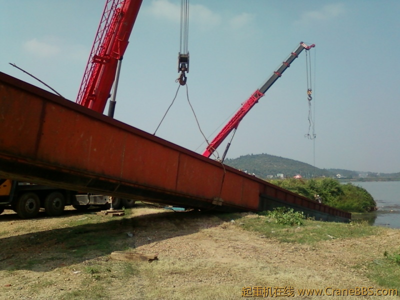

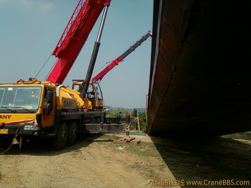

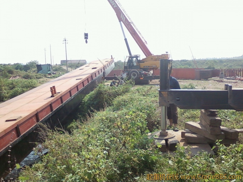

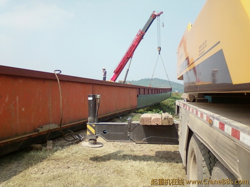

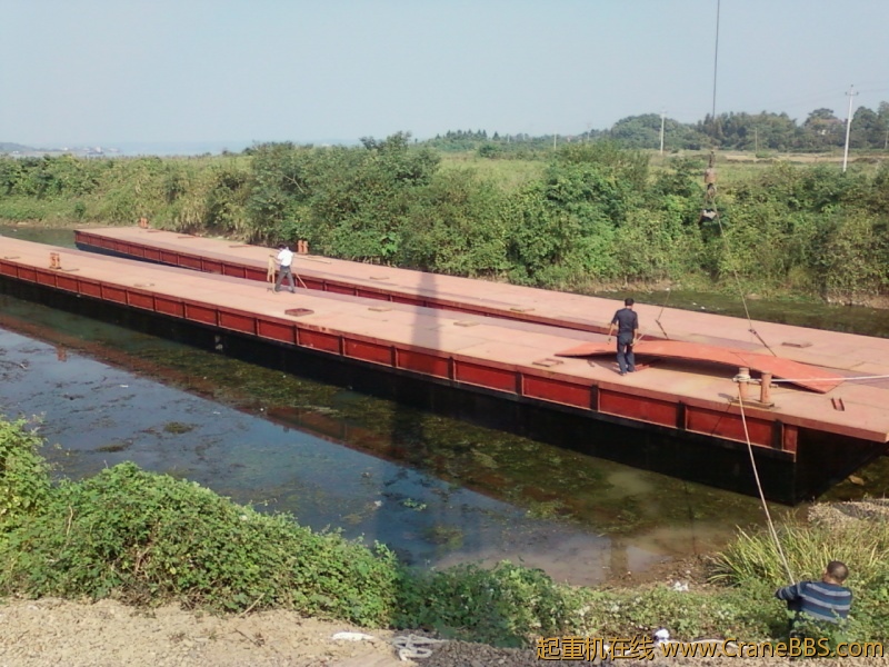

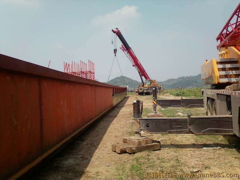

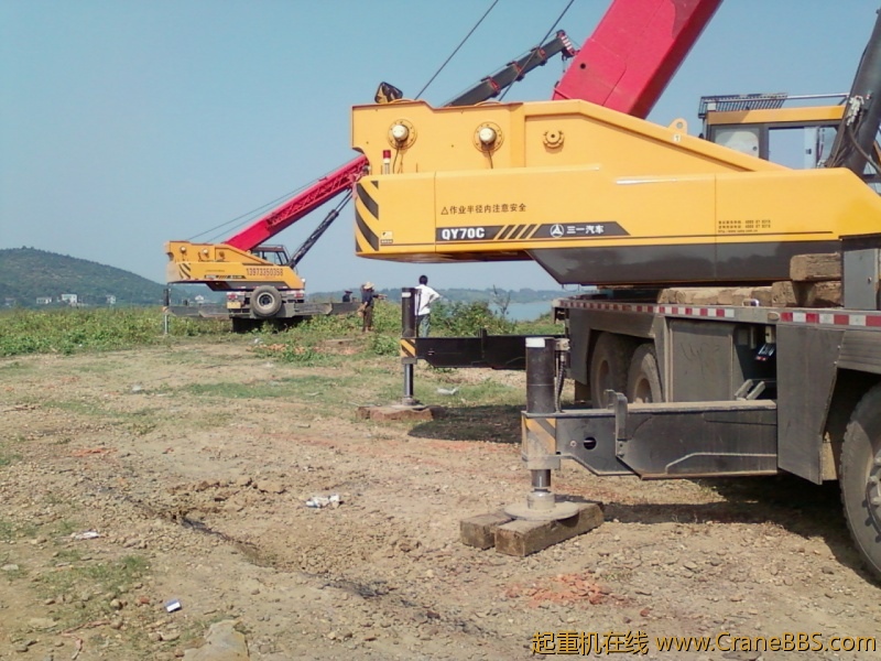

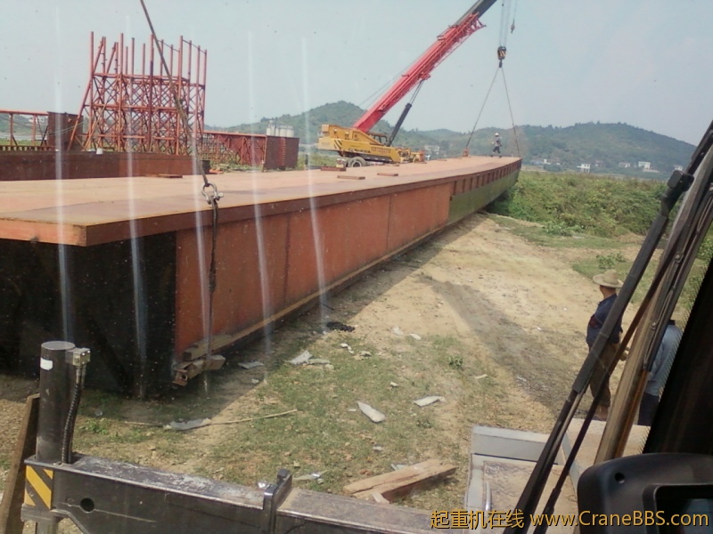

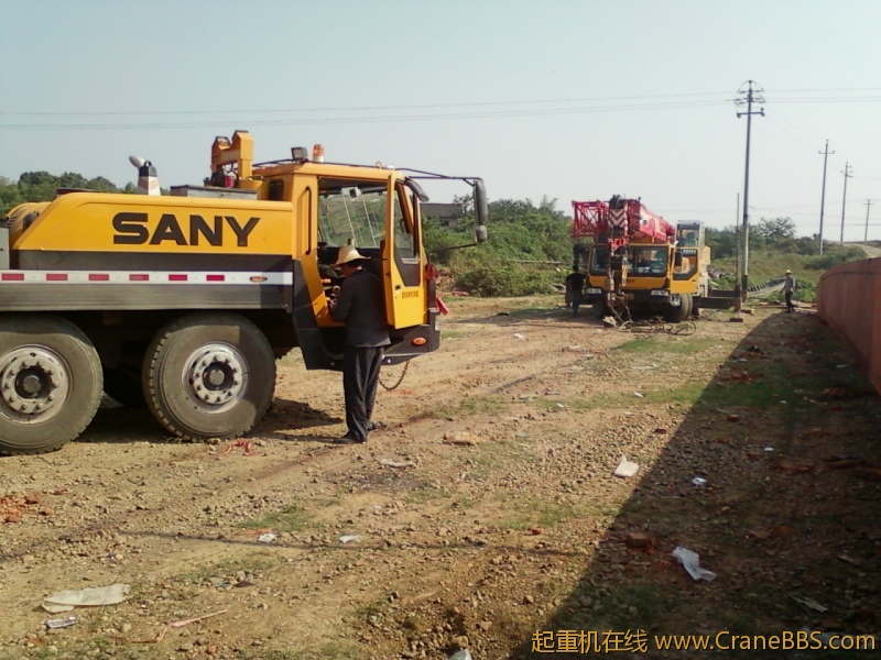

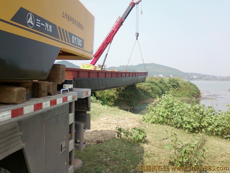

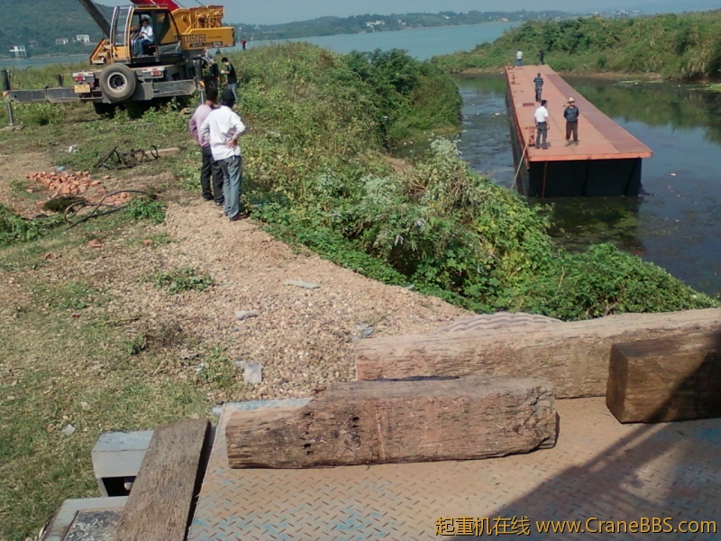

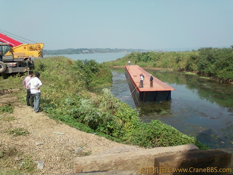

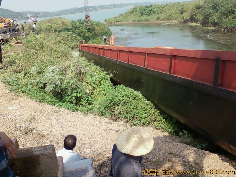

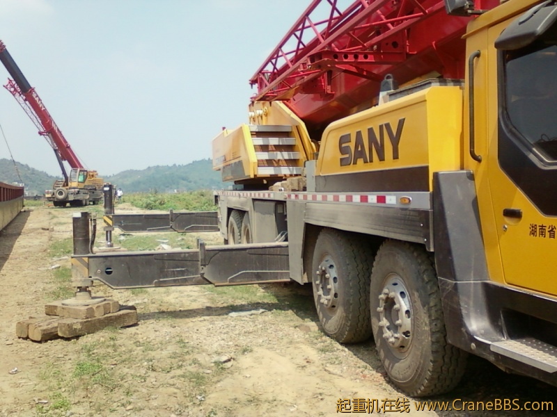

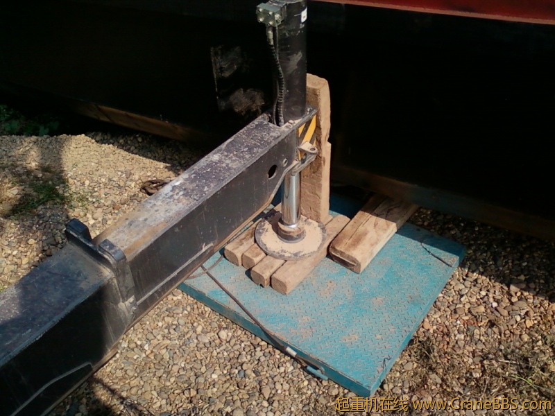

船长45米.重43吨,两台50C抬得很吃力。由于船体下河的地方与支车的地方有段距离,而且还只能一台车吊,没办法为了钞票只能硬着头皮上啦!

要钱不要命???吊一头就不怕滑下去??把车带下去??

兄弟!!50C别忘了装滴水!!这车的刹车不怎么好..

    呵呵····这车刹车很好啊!那玩意只有山区才用的着,我们这用不上。再说并不是装上滴水的刹车就会很好啊!只是新手要切记连续踩刹车的时间不要过长,特别是下长坡的时候,否则不管你什么刹车都会失效的。

:lol捞沙船的母船哦!呵呵!场地不错,能够斜插下去,要是硬石头地就难了.

50的都爱写70啊  哈哈 这活多少钱

这种活是危险的活,司机一定要注意安全。

    多挪挪车 最佳位置 吊船下河  安全赚钱
