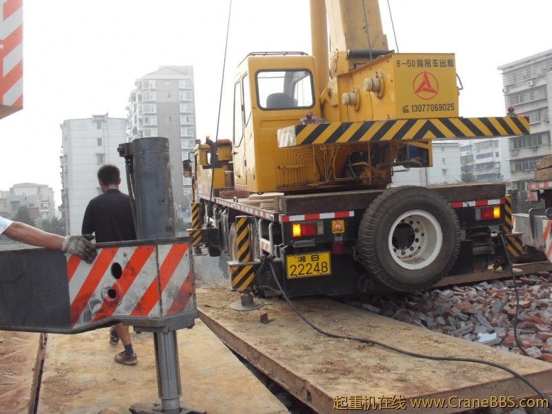

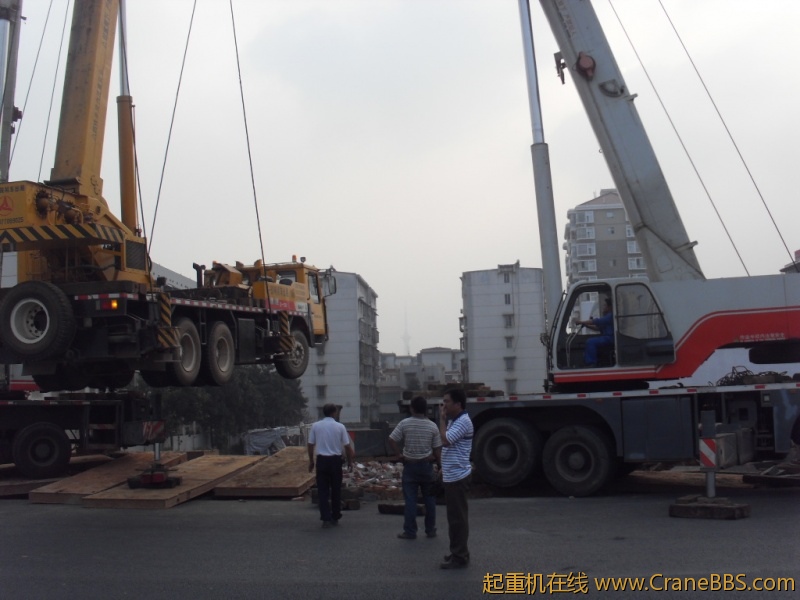

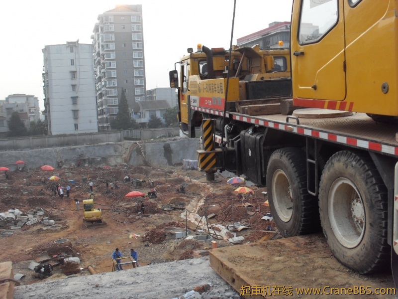

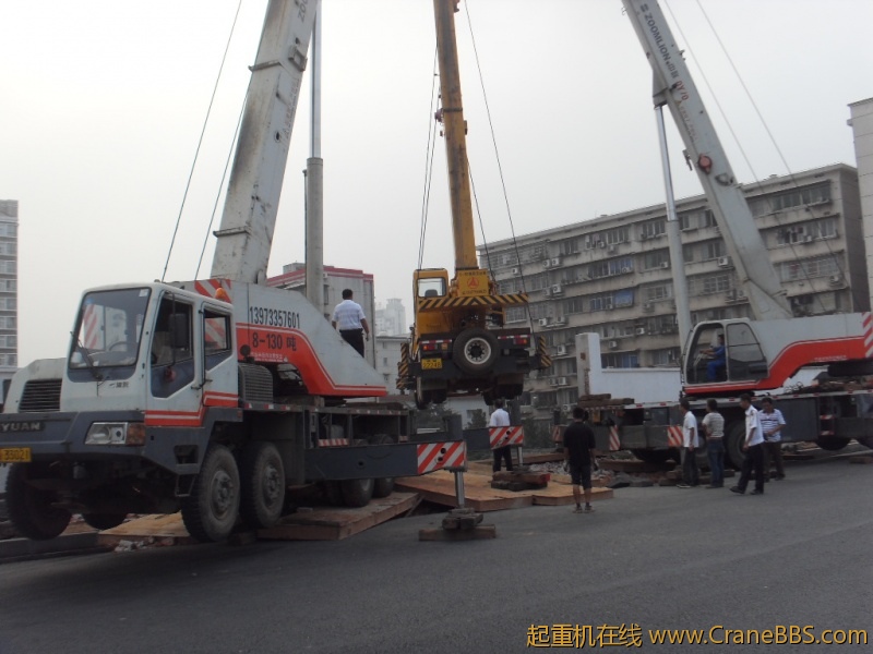

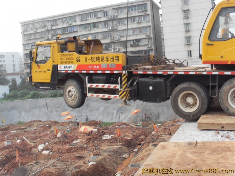

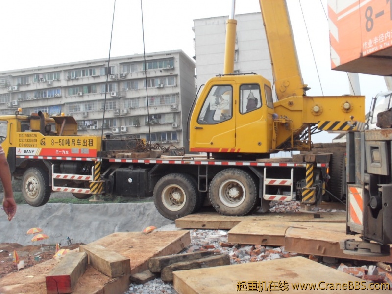

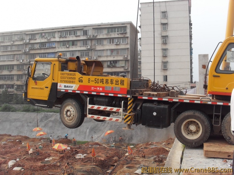

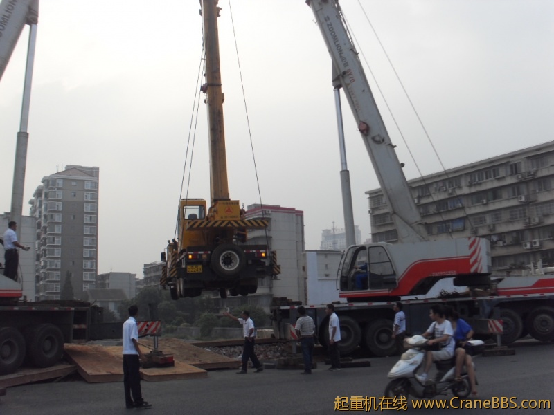

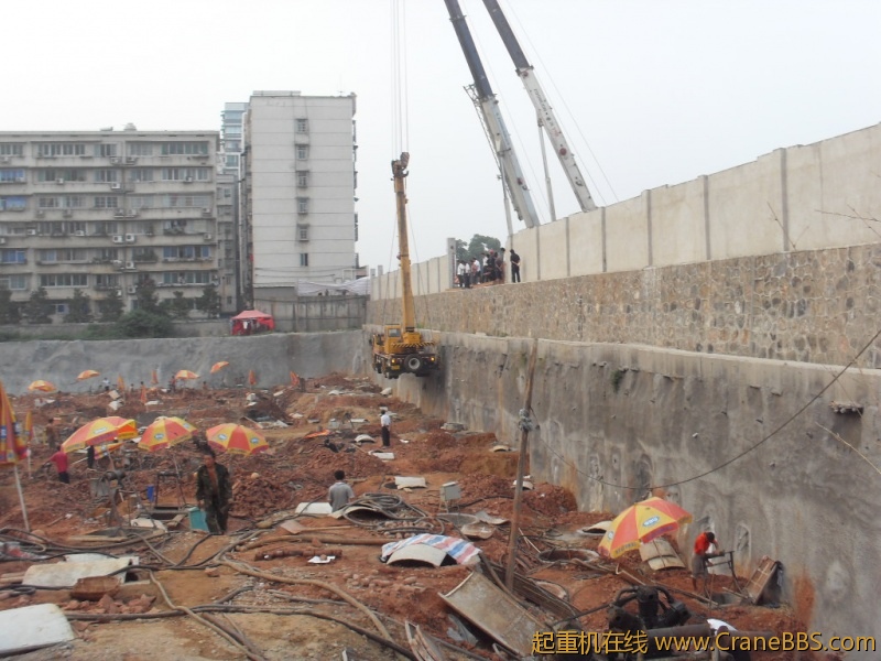

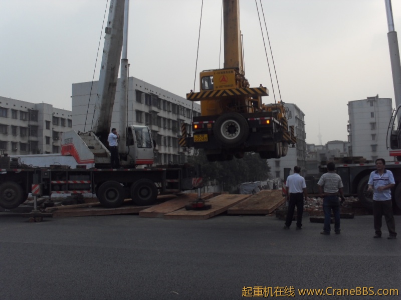

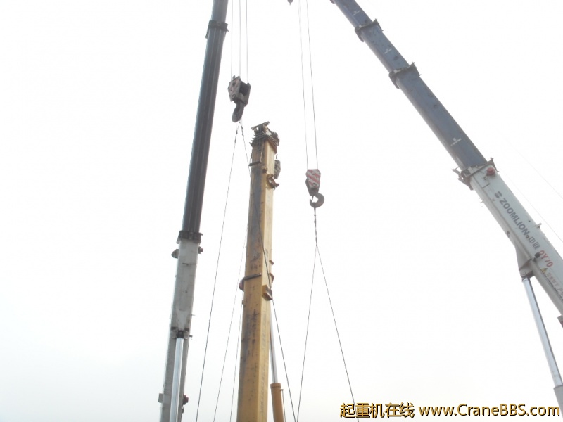

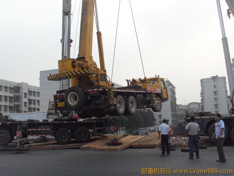

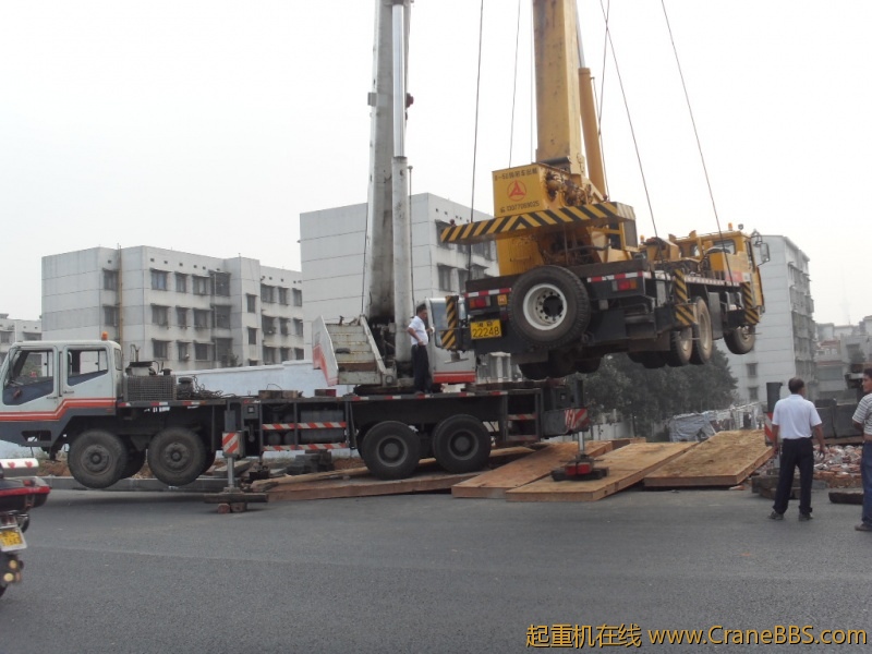

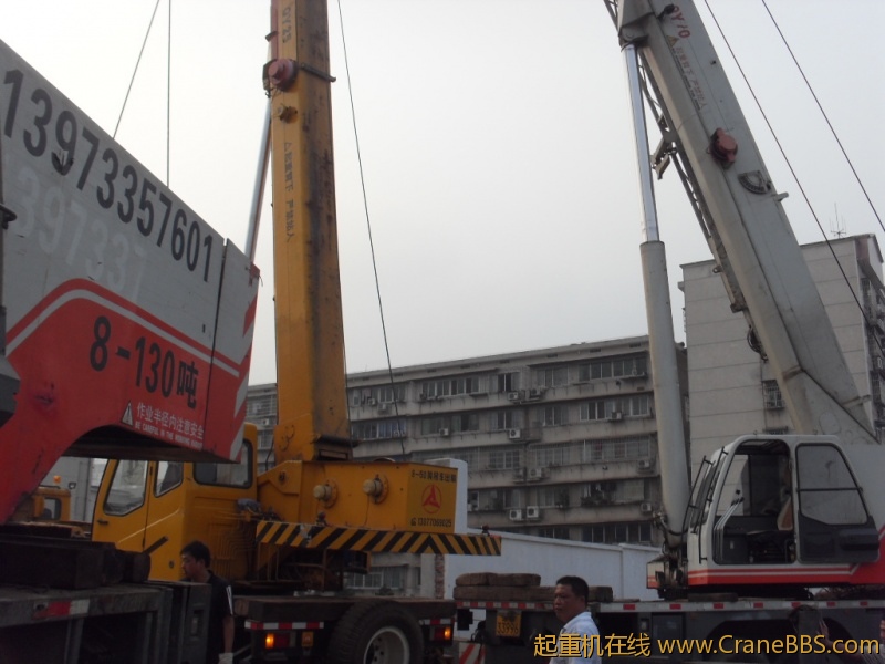

图片都是以前拍的,今天闲着就发上来了。试吊的时候70H吊前腿50D吊后腿,由于前方太重70H超了,不得不把大臂抬起来,这样重量才均匀了很多。(大臂立起来吊还是有危险性的,希望不要参照,原因是重心太高了。)
刚放到第二个台阶的时候50D又出状况.超了,没办法只好吊上来,50D要往后挪几米,吊车一头着地一头悬空的放在那看着都怕·····(省略一万字)。最后吊车还是安全的着地了,悬着的心也跟着落下了,(申明一下被吊的车是我的),估计吊的时候他们比我更紧张啊:lol !

小生,就不明白,为什么非要把大杆扬起来?请大虾指教!!
发表于 2011-10-4 12:26 | 显示全部楼层
臂顶云天 发表于 2011-10-4 11:18 [url=http://www.cranebbs.com/bbs/images/common/back.gif]http://www.cranebbs.com/bbs/images/common/back.gif[/url]
    同问
发表于 2011-10-4 13:11 | 显示全部楼层
上面有写
发表于 2011-10-4 14:05 | 显示全部楼层
回复 5# 臂顶云天
    前面太重..把臂立起来..有些重量就跑到后面给50吨喽..

    呵呵,吊钢筋笼和灌桩,24小时待命每天算2个班.1400一个班,本来预计是十天完工谁知道用了20天,出来的时候老板觉得吊车吊不划算,就叫挖机修了一条路上来的。结算的时候老板头都大了,最后谈了个整数50000块,老板还左谢谢右辛苦的,搞得我还不好意思了。要是多碰几个这样的老板我就发财了:lol !

:victory:是多大的三一 是三一17吨的吗
 楼主| 发表于 2011-10-4 21:48 | 显示全部楼层
回复 12# 志诚吊装
    是的!三一的古董了。
发表于 2011-10-4 21:51 | 显示全部楼层
先导的17吨,少见。

太冒险了,这种钱完全可以不挣,出了事就后悔吧。
发表于 2011-10-4 23:18 | 显示全部楼层
100吨往下放多安全,这车也就26、7吨,俩车抬安全得不到保障,那50D和我的一样,呵呵。

回复 5# 臂顶云天
    前后重心不对称

哥是要钱不要命的主,50加70干这活能干成这样?

我就怕绳子吃不消!

这三一的20吧
