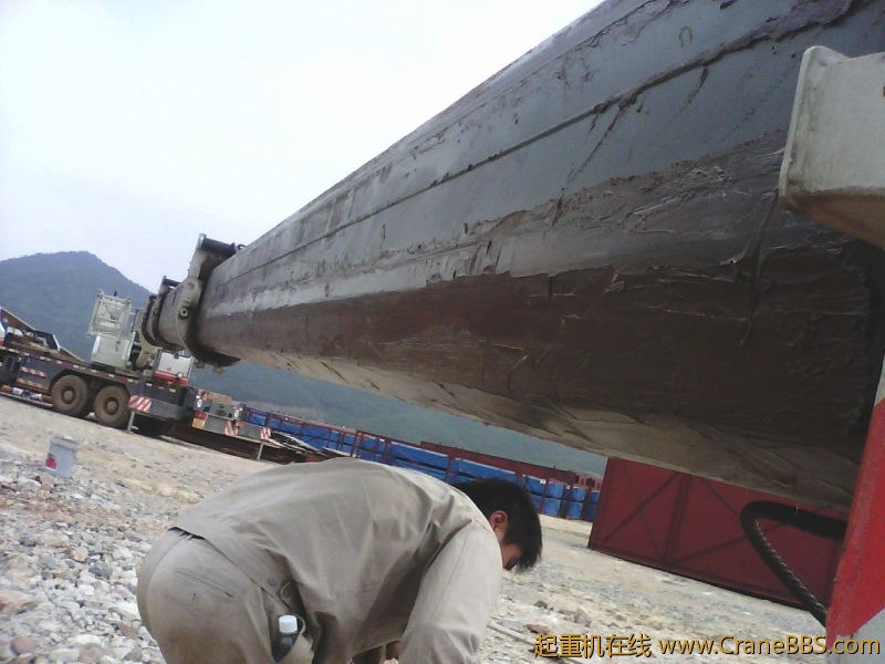

中联25V431 二十八米上黄油 欢迎八方朋友给予意见!

楼主的中联车 大臂断的啦?哈哈
发表于 2011-10-5 09:42 | 显示全部楼层

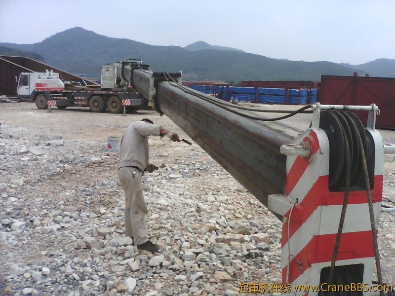

我的二十H  32米放平打黄油很稳定。
楼主打黄油的方法太麻烦了。
我们都是用两对加厚手套专门用来擦黄油,用完丢进桶里,下次继续,而且擦得比楼主均衡。

;P我的车从来不打那么多 夏天一晒到处掉油

我的车.PY16DF.2.........昨天弄的大臂...出了27M....我弄个塑料袋.在手上..好快..30.8M怕出...警报一直叫...和和...你的好车
不过我弄好.就直接提大臂好稳...没加油..大臂后面拿出来好多黄油..原车的黄油..和和...便宜那油绳了..

油打多了不好  到处都是

这种打发不好,用刷子刷

哎..还是用这么原始的方法..这样涂有用吗..缩回去又没了..
最好的办法是拿黄油和液压油搅办成水..从最前面的一节倒进去..然后再抬臂就OK了..

抹太厚,一收臂,基本就刮掉完了
