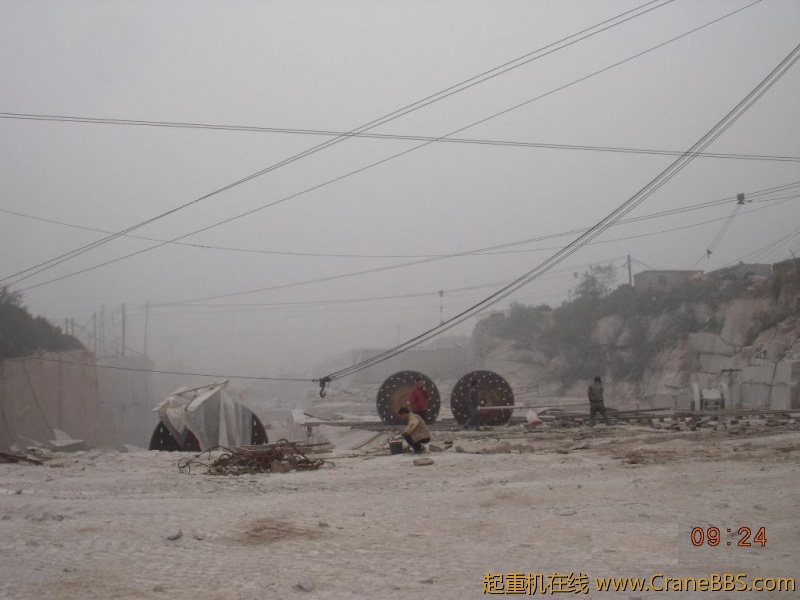

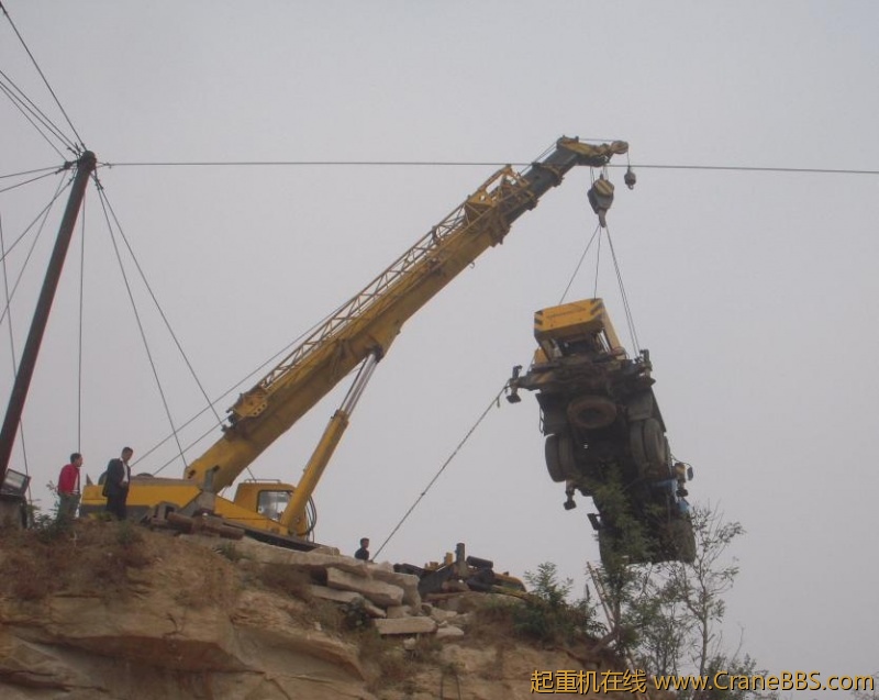

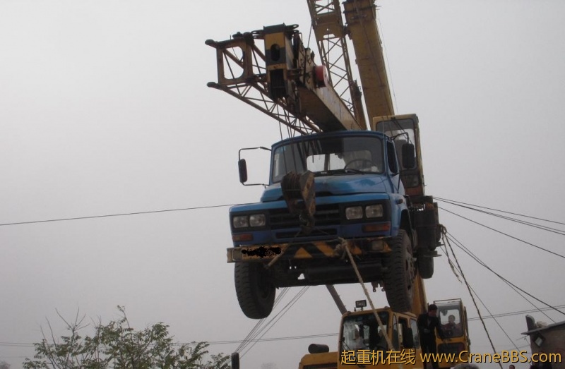

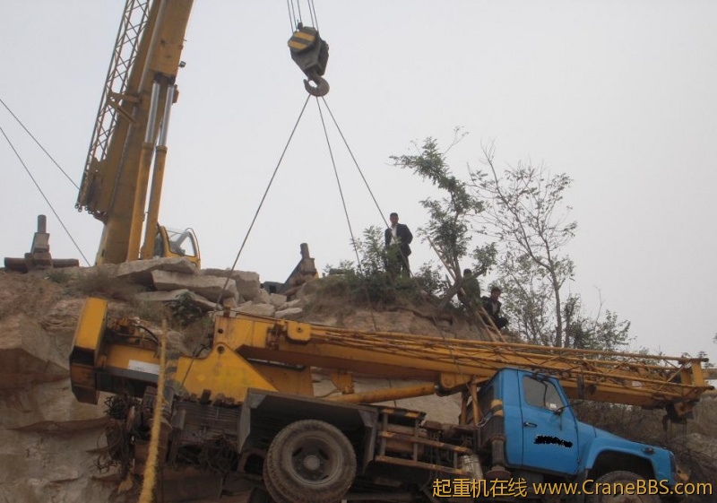

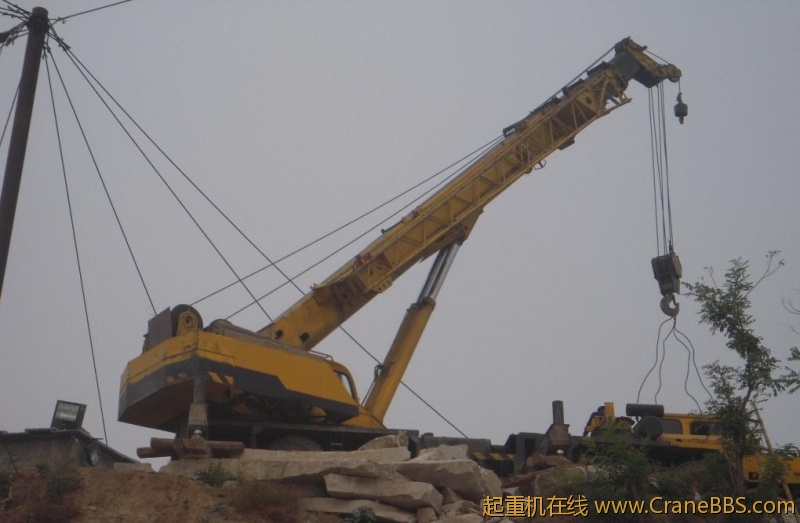

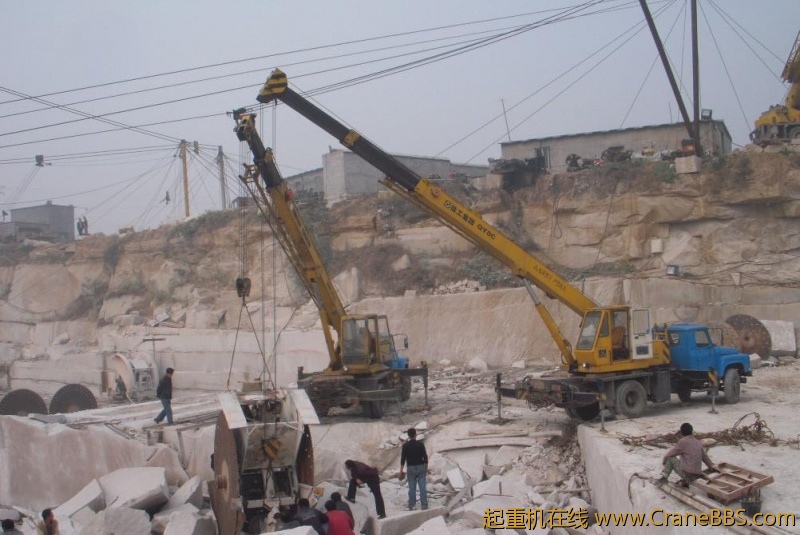

采石厂的一个锯石锯出轨了,因为是在石坑里面大车下不去,用了一个50把两个小8放下去吊上来的 225.JPG 326565564546.JPG 5645654.JPG 321564654.JPG 2315454465.JPG 45546546456.JPG 786213.JPG

8T 底盘后面是放的钢丝绳吗?》
怎么放的掉不掉啊?
 楼主| 发表于 2011-10-6 06:20 | 显示全部楼层
焊个钢管把钢丝绳缠到上面,这样盘子上光放垫木就行了

打了扒杆  那么多风绳干嘛用的啊  小8后屁股挂绳子 遇到地势低的 不会挂住钢丝绳啊

回复13楼,那不是风绳,那是专业吊石坑里的石头用的,你看到第一张图上面的穿红衣服人 上面的钩子了没,它可以把坑里面任意位置的石头斜拖到50B吊车的所在的地面上去。小8后面的钢丝绳还是比较高的不会挂地面上的东西。

8吨自重10吨,50吨吊到下面还是不轻松的。
