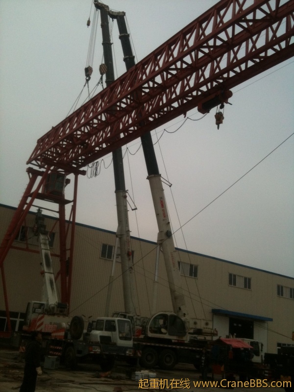

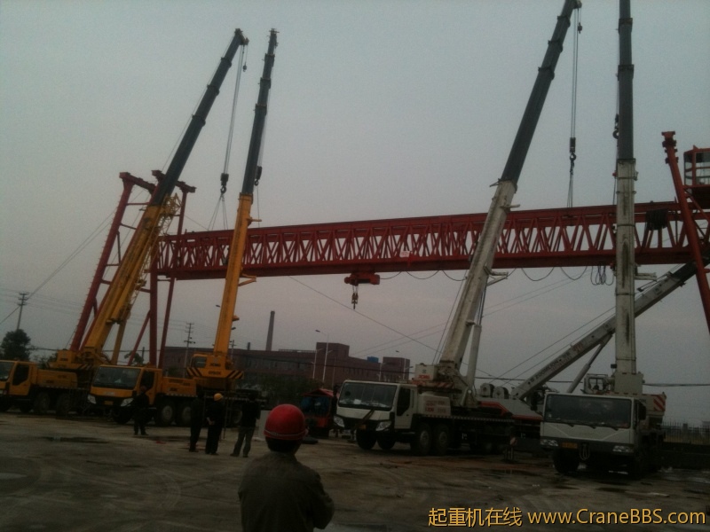

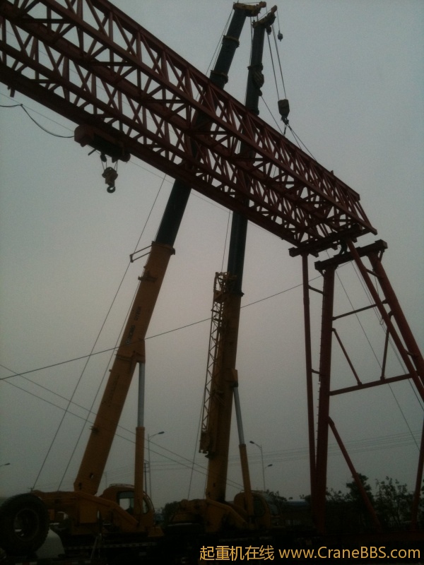

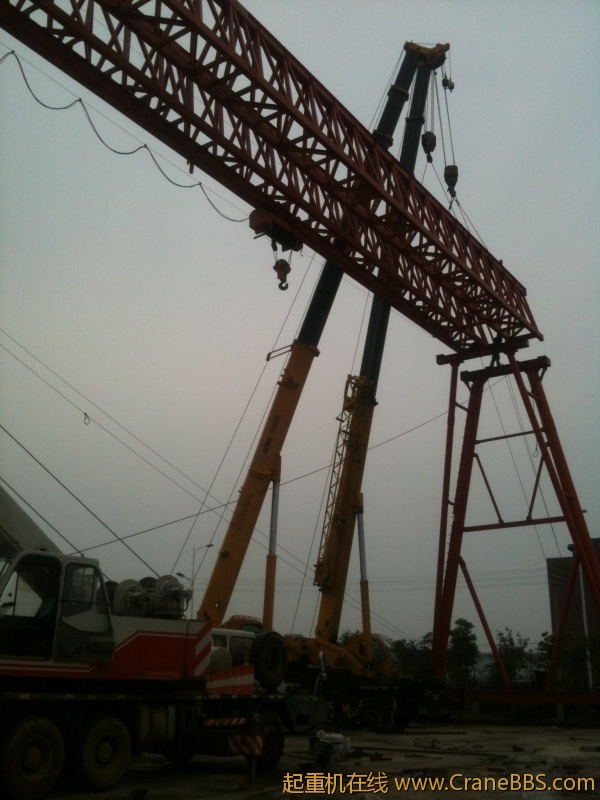

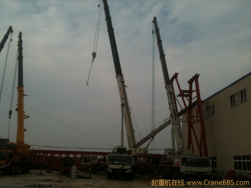

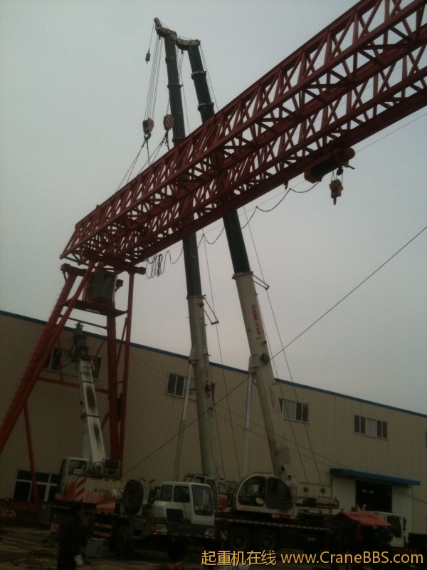

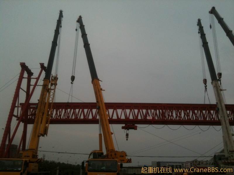

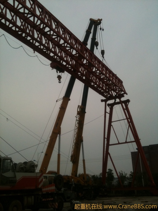

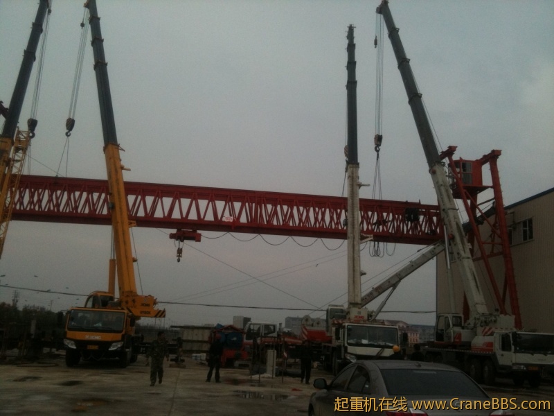

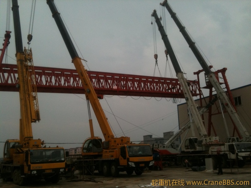

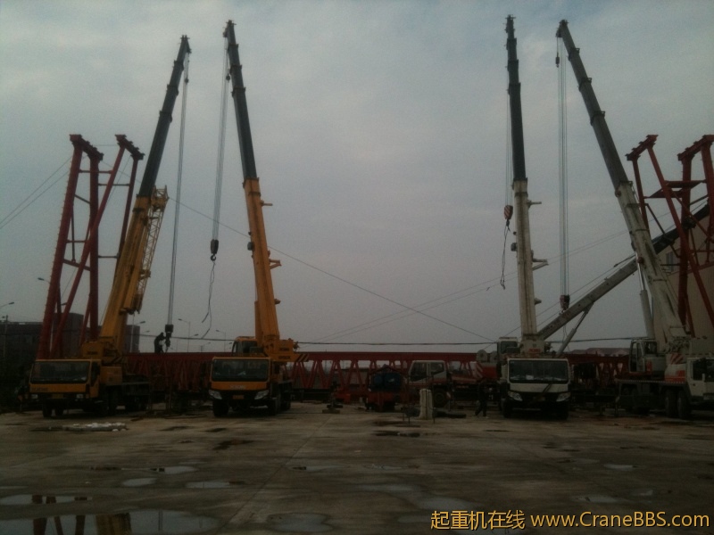

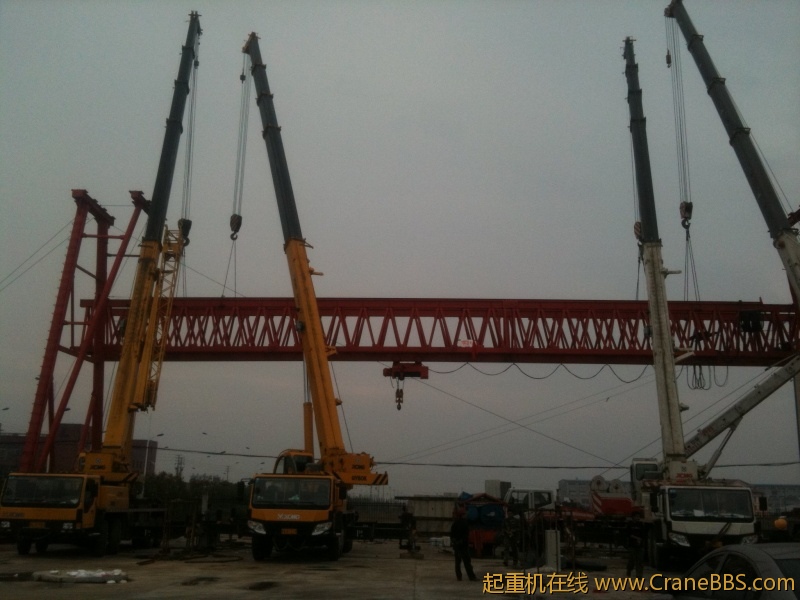

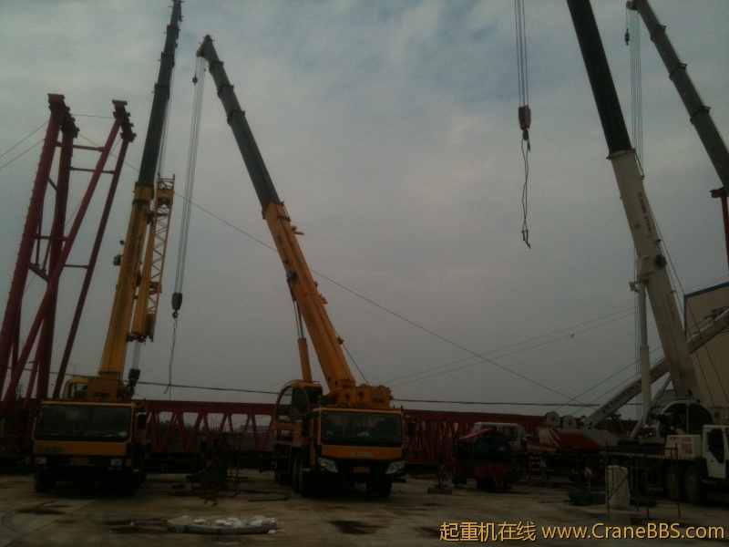

龙门吊支腿是25吨立起来的,上面的梁是2根,但是整体的,要一起吊上去。共计45吨。
 楼主| 发表于 2011-10-8 20:53 | 显示全部楼层
起吊位置跨距为12M。70K已超载勉强提起

我擦 !!我好像看到一个50K-2  还是白色的!!这么待遇不错呀!!一般人好像还正不出来白色的!!

那白色的是70K-I,支腿是双节的

抬吊需要配合好啊  吊点为啥不在边上呢

50的配重就是小

右边2台白色的,一台是中联70V(带活动配重) 一台是徐工出口车70K-1。
