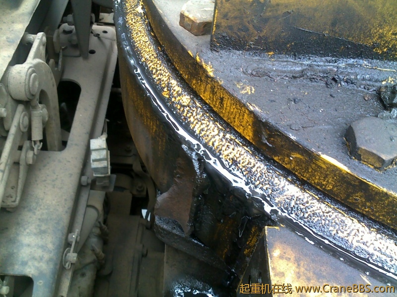

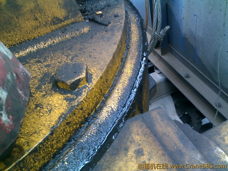

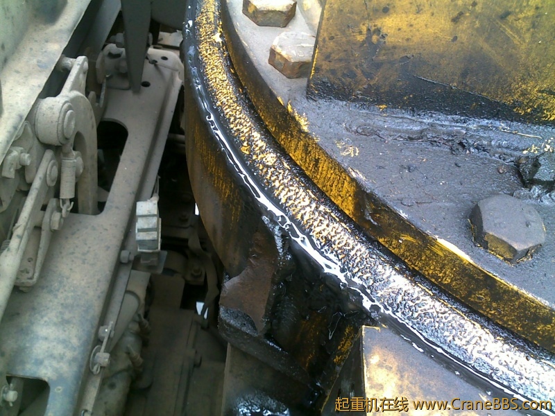

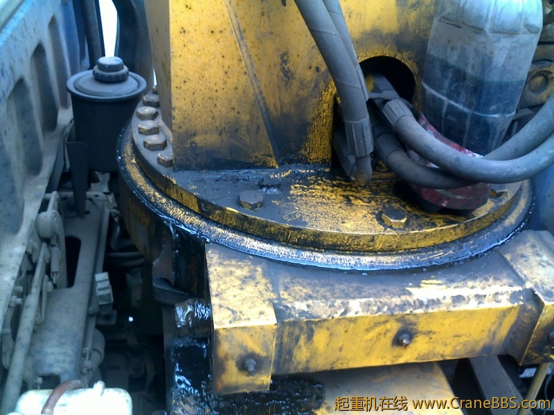

回转那个边,一圈,,漏油很严重。。。。搞不清楚是什么油,有人说是回转马达漏的。懂的来指点下会有几种引起漏油的地方。。。。。。我不想直接把大臂抬下来。。

有可能是里面的黄油..你的回转察干净..看下是不是开裂了..是的话..应该是回转里面的黄油发水..干活的时候飙出来了..个人看法..

几吨的,发个全图看看。不像是回转马达的事情。

好象齿轮油和液压油味道不一样,闻一下看看

我想是回转马达里的密封圈坏了,换了就好了
