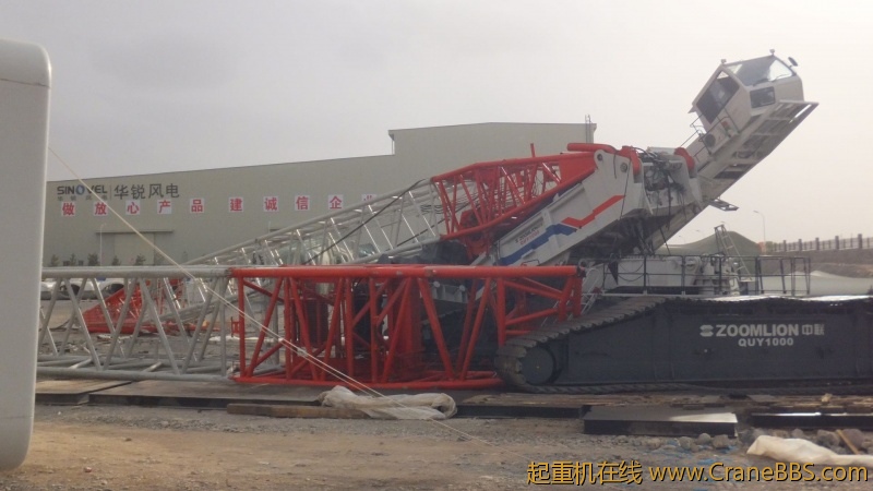

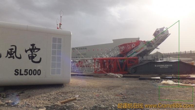

中联事故最新进展
现场一片狼藉尸体被碾压的血肉模糊惨不忍睹
华锐都跟着倒霉
华锐都跟着倒霉
主机报废了
主机报废了
当时的得意
当时的得意
现在的悲剧
现在的悲剧
回复 赞 反对
发表于 2011-10-13 09:05 | 显示全部楼层
华锐风电称,10月10日晚上10点30分,吊车开始起钩做静态试验,机舱离地时吊车显示起重重量为318吨,其中机舱自身重量270吨,吊具及支架为48吨,此时吊车额定起吊重量为360吨。10点50分,吊车在向右旋转试杆时,突然发生吊臂根部断裂,致使吊臂侧倾倒地,造成人员伤亡。事故详细情况和原因有待相关部门的进一步调查,华锐风电正全力配合相关部门进行事故的调查和善后工作。
