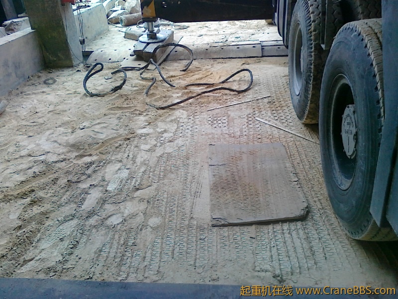

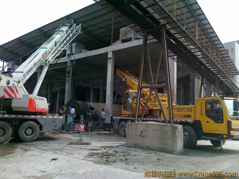

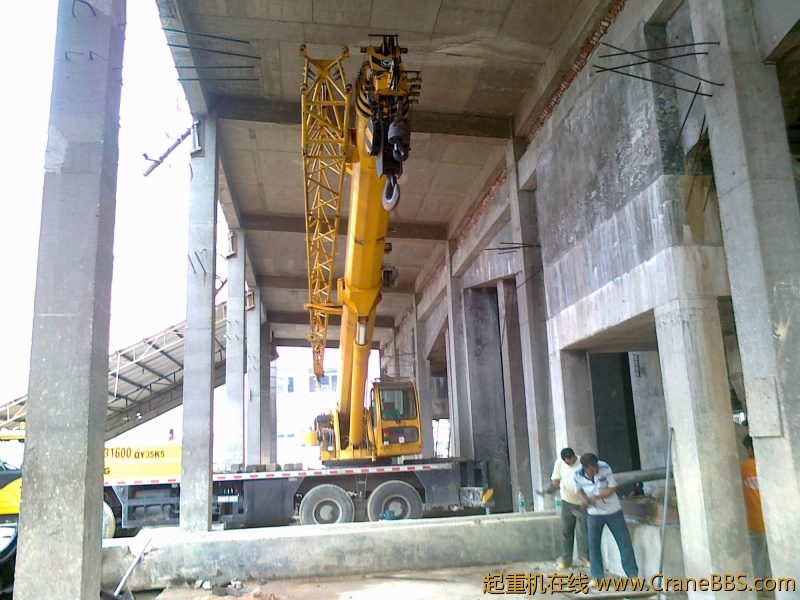

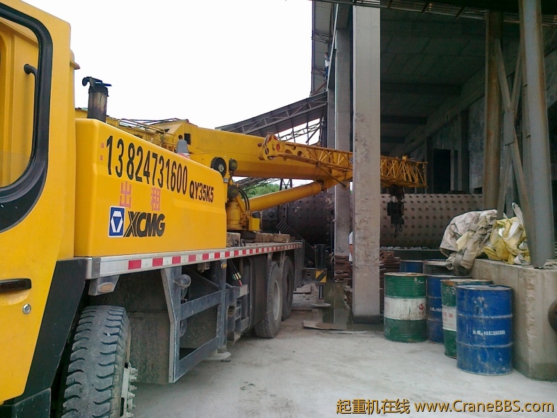

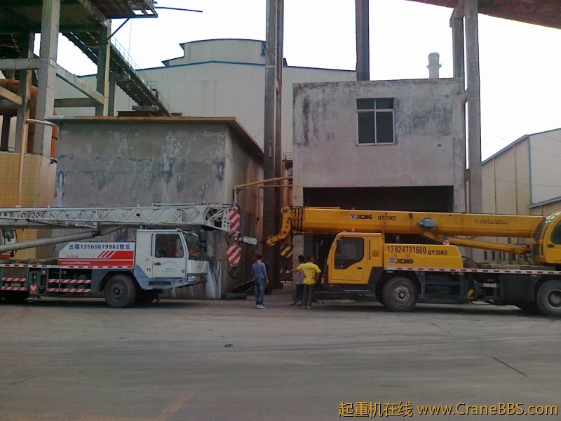

中联V5加徐工K5
这个滚桶大约16吨左右。
大臂后趴,倒进。
到位

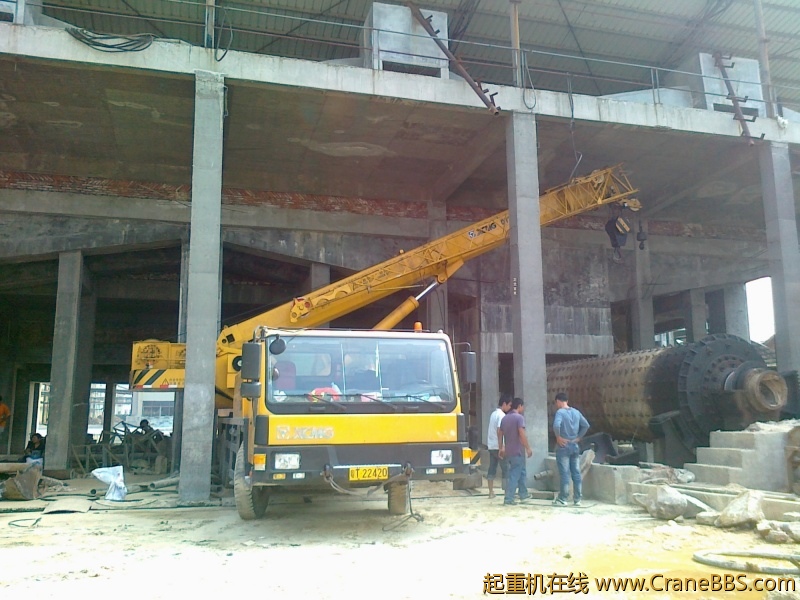

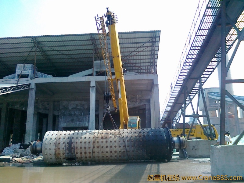

第一个成功吊出

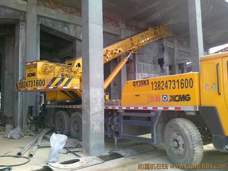

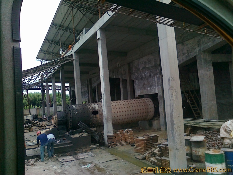

第二个更具挑战

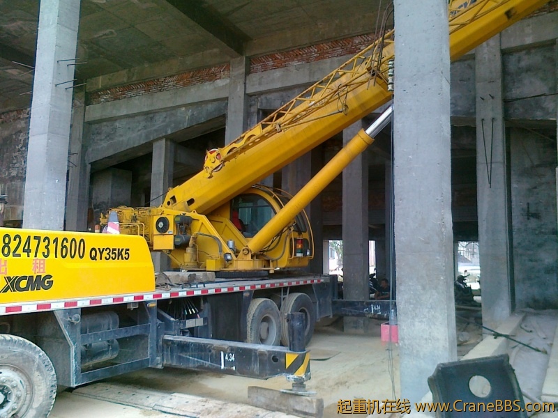

就这样则移一米五左右(达到吊钩垂直于设备中心点),前进后退N次,每一次都要两次的快速打完方向。每次的前后行程约三米,加上主臂则趴。。。
四根混凝土柱子,间隙应该是六米,成正方形。车后方有不可移动的东西,四面只有左、右、前方能用。

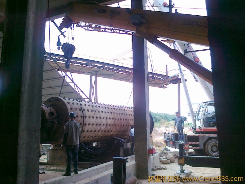

到位,抬吊。
完成,准备出来。

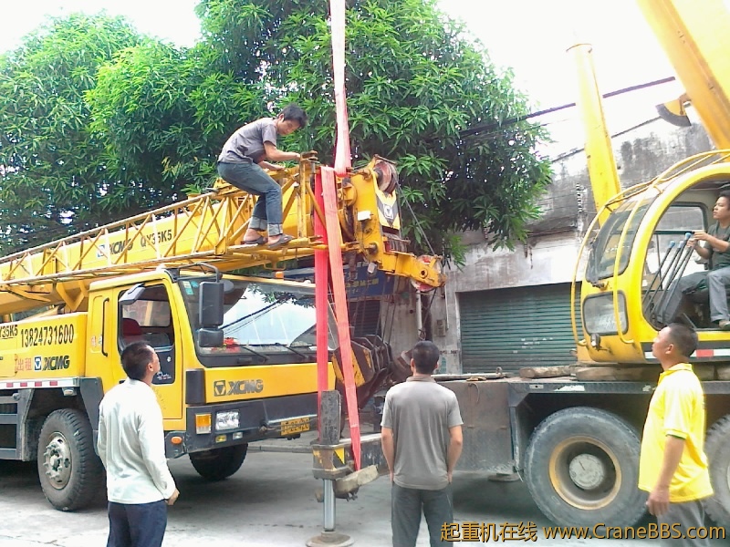

毕竟是窄地方,有时候顾不了那么多,松钩的时候大臂回弹把副杆的一个接头挺到上面,弯了,回家纠正。

 楼主| 发表于 2011-10-12 23:31 | 显示全部楼层
回复 3# 贝尔丰
    伸出一半支腿,支腿下离地面约5公分,可以则趴,也可以行使,方向打完有少许拖地。
 楼主| 发表于 2011-10-12 23:38 | 显示全部楼层
回复 4# 拜拜就拜拜
进去半个钟,出来半个钟。有五个人帮我看:大臂、配重、车尾、、、、、、、打方向打到手红了!

发表于 2011-10-13 07:46 | 显示全部楼层
吊重松钩要记得趴臂啊  高度不应许的话  不然有的钢结构弄坏了 得不偿失

发表于 2011-10-13 19:48 | 显示全部楼层
这个是水泥场的滚筒吧? 貌似17吨左右。。
 楼主| 发表于 2011-10-13 19:50 | 显示全部楼层
回复 24# dengchuan
    是玻璃厂的设备。

 楼主| 发表于 2011-10-13 20:15 | 显示全部楼层
回复 13# 毛毛毛毛
    呵呵,当时我有趴臂,只是没想到回弹的幅度那么大而已。
 楼主| 发表于 2011-10-13 20:17 | 显示全部楼层
回复 3# 贝尔丰
    先后趴,进去后再则趴,车子则移一米多。

 楼主| 发表于 2011-10-13 20:24 | 显示全部楼层
回复 15# 最爱绵绵羊
    价钱?老板的事。我只负责小心的吊装好!车子到位后,8米距离电脑显示能吊10吨。整台设备才16吨左右,我只抬一头。
