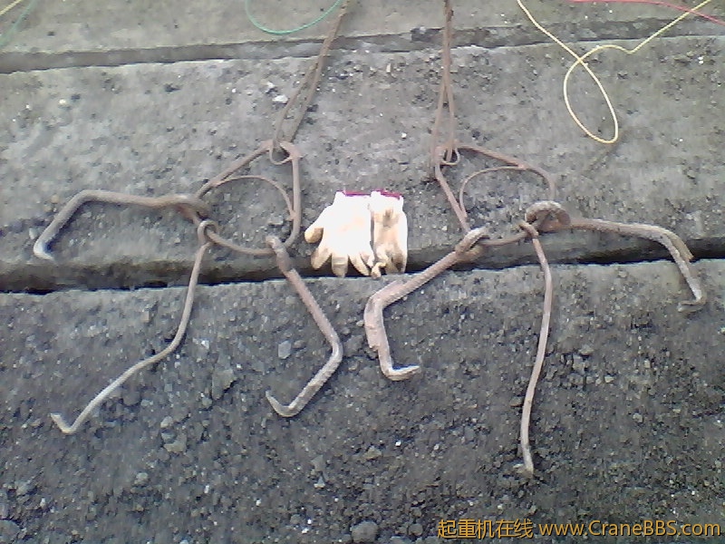

我们K5天天吊楼板,照楼上那图片,那一天能吊多少啊?我们这是按块算的,我一天吊三百多块!那得工人配合好,我们就用钢丝绳!4米2的我都吊过6块一勾!

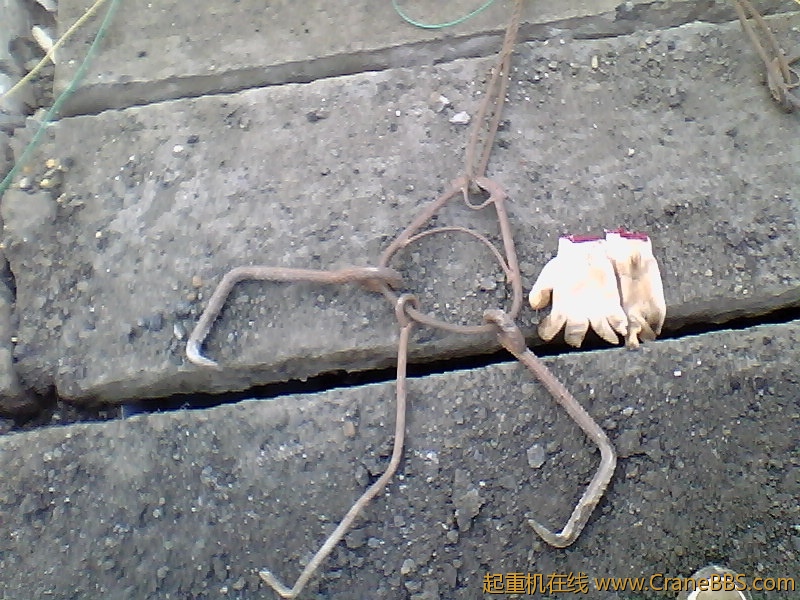

5楼的不实际 。我是专业吊楼板的 我家一个小八 一个6吨。我画个钩子给你看看,。!
回复 赞 反对
发表于 2011-10-24 08:58 | 显示全部楼层
不会画图 不知道你能不能看的懂,我们在家都是专业吊楼板的,这个东西很好用的,你用22的螺纹钢筋找铁匠打成这种形状就是了,那两个斜拉的是抓手的,防止吊楼板的时候压着手了。具体尺寸我忘记量了,你自己量下 ,这样的钩子要两对,一头一对。挂楼板两头就行了 ,如果专业吊楼板的话还要有扁钎,挂檐钩也是这种形状只是尺寸小一点,!

发表于 2011-10-24 18:36 | 显示全部楼层
回复 32# ihcukjoyew
    加个小扁担就更加完美了,你仔细看我上边图片上那吊具和你那一样
