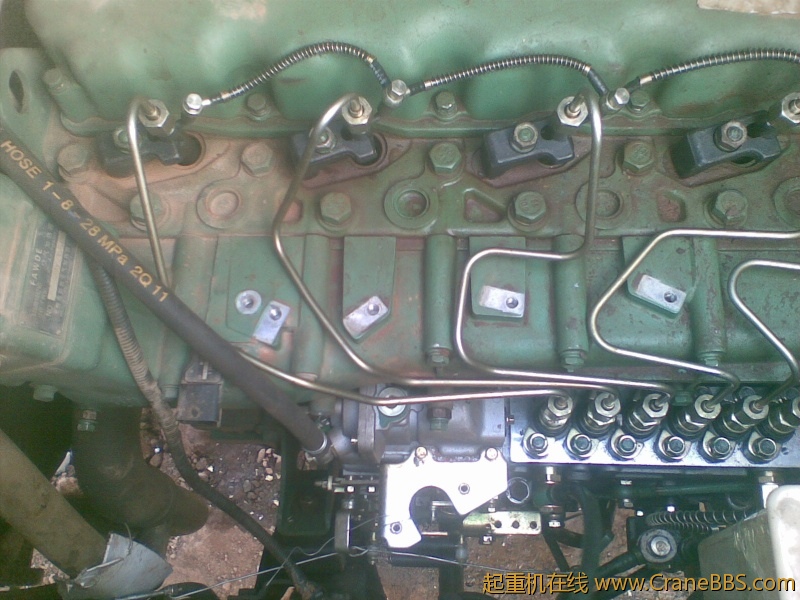

    大哥,我现在想知道上车油门怎么解决,,大概下个星期我家就去提25K或者20B了。。。非常关注发动机。。其实淮柴的劲也不大,看似很凶猛,其实陷车了都是一个样,远没有欧二发动机好用
回复 赞 反对
发表于 2011-10-18 15:44 | 显示全部楼层
回复 25# aaalidsboy001
    那个上车油门很好解决 你没事多观察看看老车的油门是怎样的 多看看几种车多个参考 照葫芦画瓢 你说得对电喷潍柴远没有欧2的好用 我16C与260P 潍柴的16H一起回家 上坡 超车  电喷潍柴远不是我210上柴的对手
回复 赞 反对
发表于 2011-10-18 22:31 | 显示全部楼层
回复 26# 志诚吊装
    可是我这里的老车都是用油来控制上车油门的,,郁闷了。
回复 赞 反对
发表于 2011-10-19 08:04 | 显示全部楼层
回复 27# aaalidsboy001
    :victory: 最简单的就是用拉线 来解决上车和支腿的油门 徐工的预留了用油的接口 其他的可以从中心回转处利用拉线与杠杆的原理就可以解决油门问题 我看到我这有个三一17吨车 油门就是拉线的 还有我改的长江小8 徐工16C 都是用质量好的汽车拉线改的油门 改天我再改车 把图上来
回复 赞 反对
发表于 2011-10-19 09:46 | 显示全部楼层
回复 28# 志诚吊装
    好的,有空把图发上来看看吧,估计好多人都有兴趣
回复 赞 反对
发表于 2011-10-26 19:41 | 显示全部楼层
回复 26# 志诚吊装
    你用16和K5做油耗比较不合适吧,自重差的很多吧!
回复 赞 反对
发表于 2011-10-27 14:51 | 显示全部楼层
回复 30# 阳光25K5
    :) 先不要说油耗 就说力气 280的电喷机在国道爬个坡一档 虽说自重大一点也没有别人280上柴翻斗车装车货重吧 他都上坡比你快 280欧2的 电喷机提速相当差 在国道上超车好难 我的两台车去同一个地方 25的油耗也太高了基本上比16的多了一半 还有就是配件贵 欧2柴油滤芯40一个 欧3的260一个
回复 赞 反对
发表于 2011-10-28 19:05 | 显示全部楼层
回复 31# 志诚吊装
    您说的这个是不容质疑的,同样的上柴国2和国3的在上坡时存在着很大的差异
回复 赞 反对
发表于 2011-10-29 00:22 | 显示全部楼层
回复 17# 志诚吊装
    你改后说说效果。
回复 赞 反对
发表于 2011-10-29 09:32 | 显示全部楼层
改装修的话是要调节内部的程序的吧
回复 赞 反对
发表于 2011-10-29 21:01 | 显示全部楼层
回复 33# mengcs
    :victory: 自己的K5还没改在保修期内 我给我朋友的4110玉柴货车改了 不是我动手哦我提的建议 改后试车动力性有了很大的改善 上坡可以多挂个挡  大家想想咱们的发动机都是在欧2的基础上改的欧3电喷 要想改回来当然可以了 我这有几台老25K蓝白涂装的 那车是直喷的 一块儿干活去 油耗和动力性明显优于我的新车
回复 赞 反对
发表于 2011-10-29 21:03 | 显示全部楼层
回复 34# qyu0635
    :) 不调程序 整个供油系统全换掉 只是后期对油量的调校
回复 赞 反对
