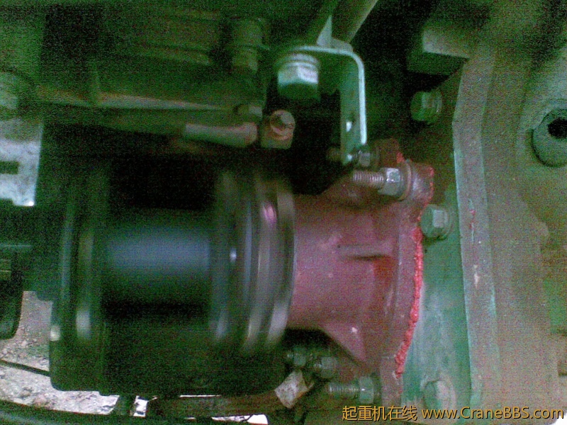

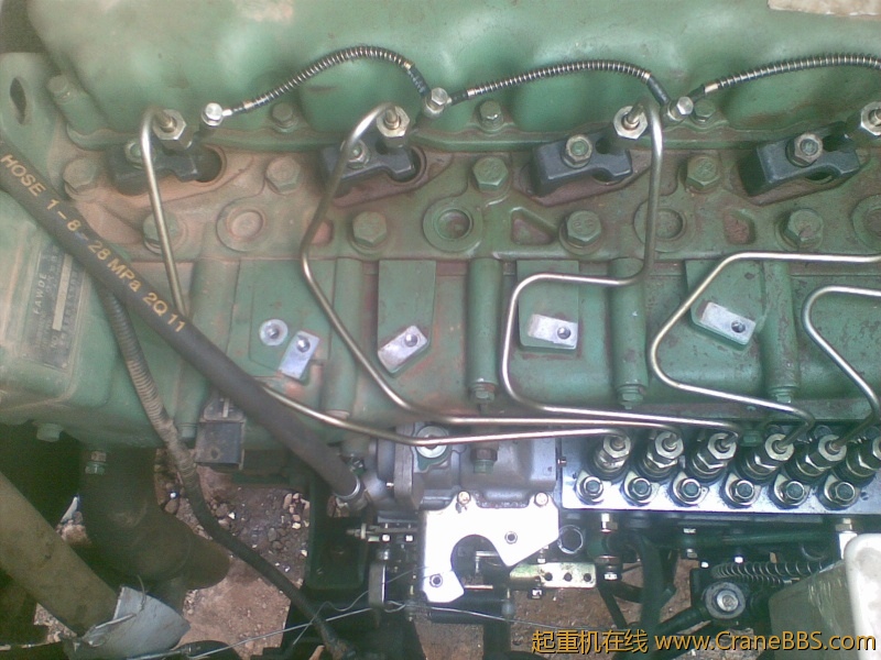

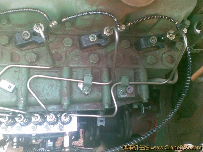

已经改好了,我自己装上的。有空了再传照片。现在有劲多了
回复 赞 反对
 楼主| 发表于 2011-11-7 18:21 | 显示全部楼层
我的是柳工20C锡柴CA6DF3-22D的发动机,一共花了六千多块钱

 楼主| 发表于 2011-11-18 10:38 | 显示全部楼层

发表于 2011-11-18 14:45 | 显示全部楼层
发动机真干净

 楼主| 发表于 2011-11-21 22:34 | 显示全部楼层
回复 59# 志诚吊装
    本来发动机是220马力的,这次改配的是240的油泵。有劲是绝对的有劲了就是冷车是有点冒烟
