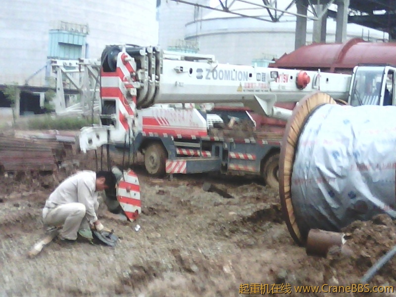

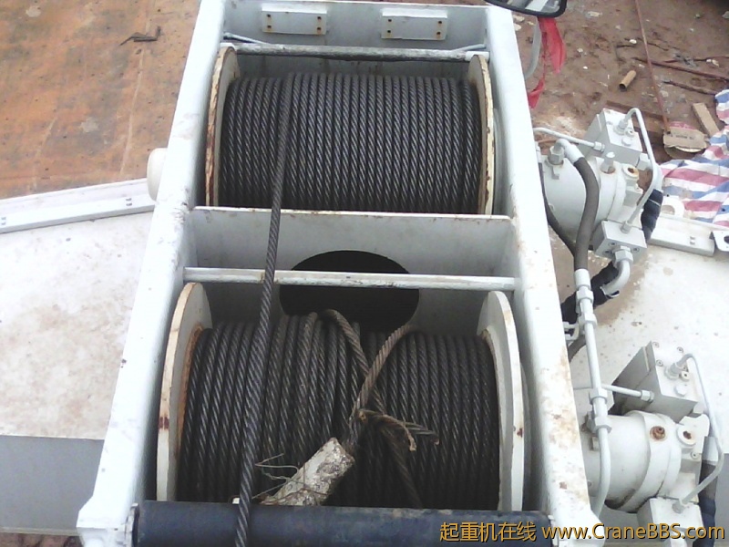

中联25V 小勾滑轮 不轻易间碰碎了 意味着220块人民币打水漂啦!

是伸臂过头还是收绳过头..把小勾给顶坏了...注意一下..有时候会伤到油缸...

{:3_46:}我小钩上过头加油门上过头也没坏。。。只是大臂蹦一下 呵呵 徐工小钩滑轮质量刚刚的

你的小钩没限位开关吗
发表于 2011-12-13 11:03 | 显示全部楼层
发表于 2011-12-14 07:24 | 显示全部楼层
小勾有限位器的车子不多,我的新车回来就拆了。
发表于 2011-12-14 09:42 | 显示全部楼层
伸臂过头小勾掉下来会伤到驾驶员自己的,一定要小心
