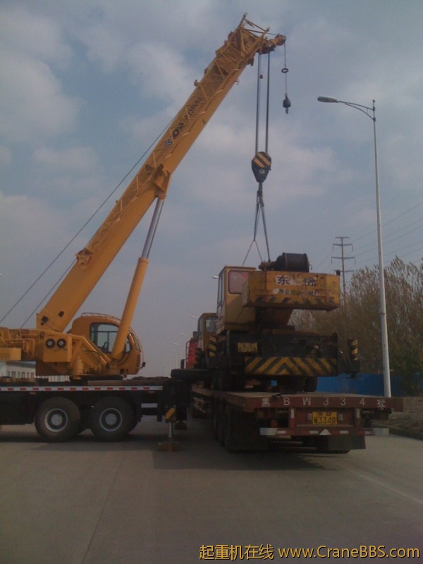

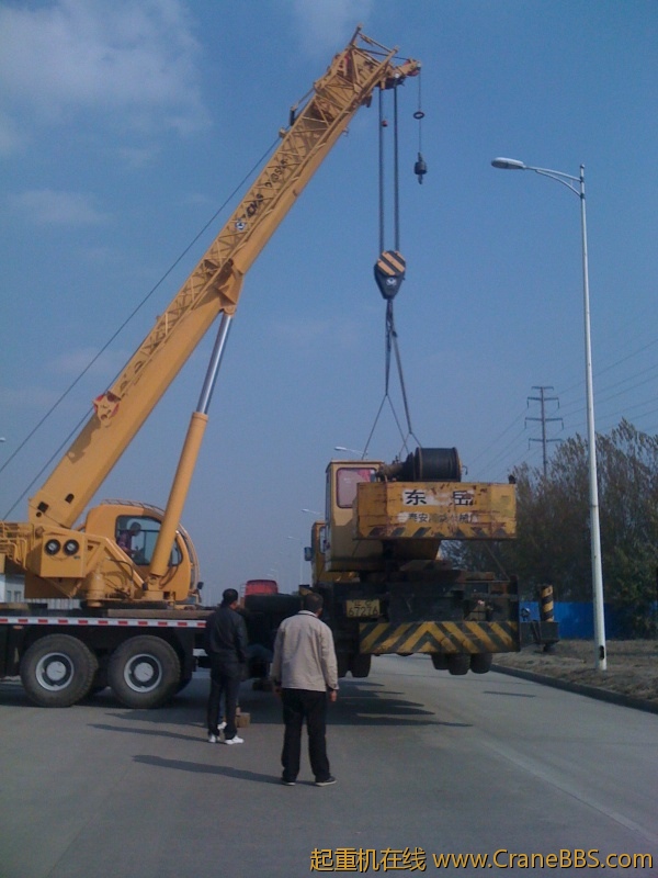

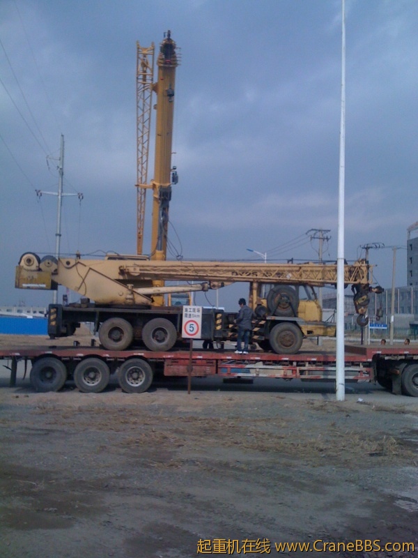

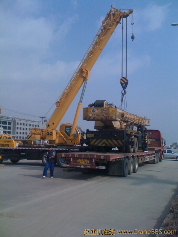

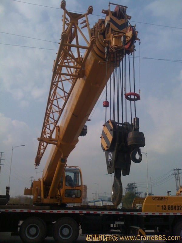

这个工地用我吊车好几回了缷铁板,以后用我吊车围球罐,昨天晚上来电话说要吊一台设备,
要用50吨吊车,我50v干活没时间,28吨设备,我说35吊车就能干,1500元,货主就出1300元
今天上午9点到工地一看原来是一台泰安25吨吊车,也没带粗长绳,我当时很生气把货主一顿说,
货主就主动给加200元,1500元给吊下来,

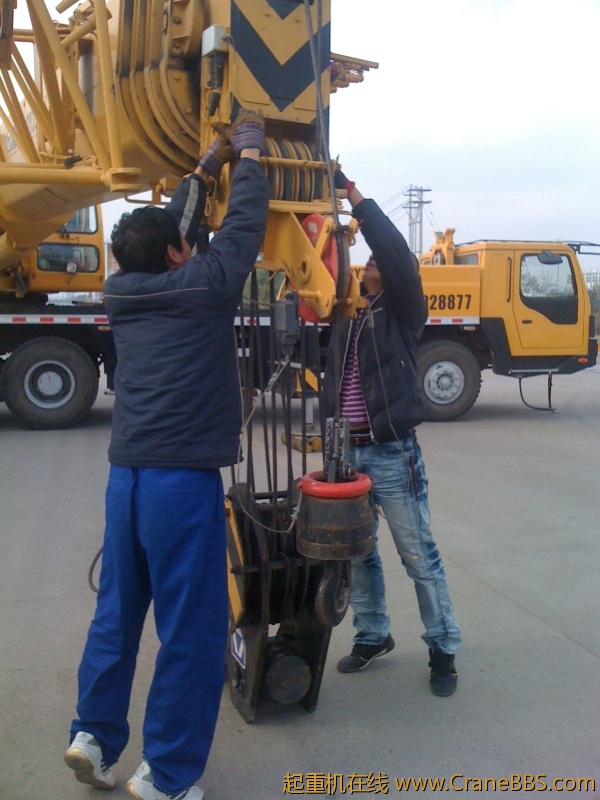

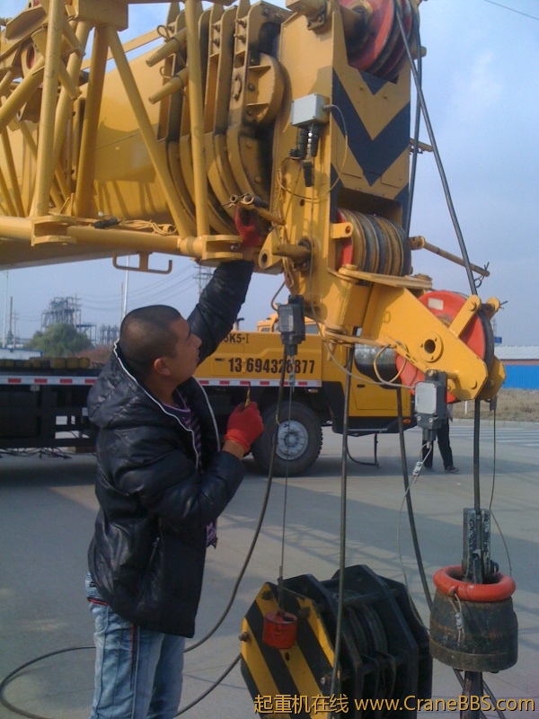

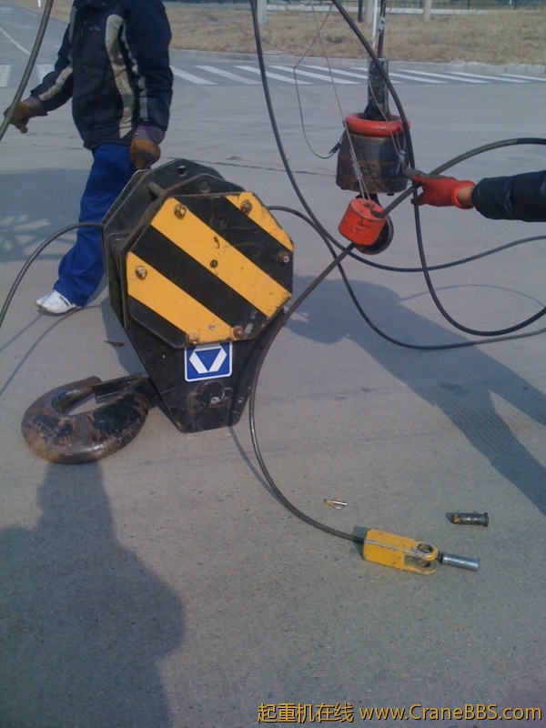

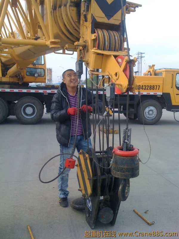

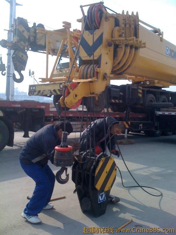

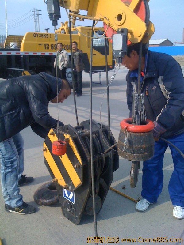

    来上图了

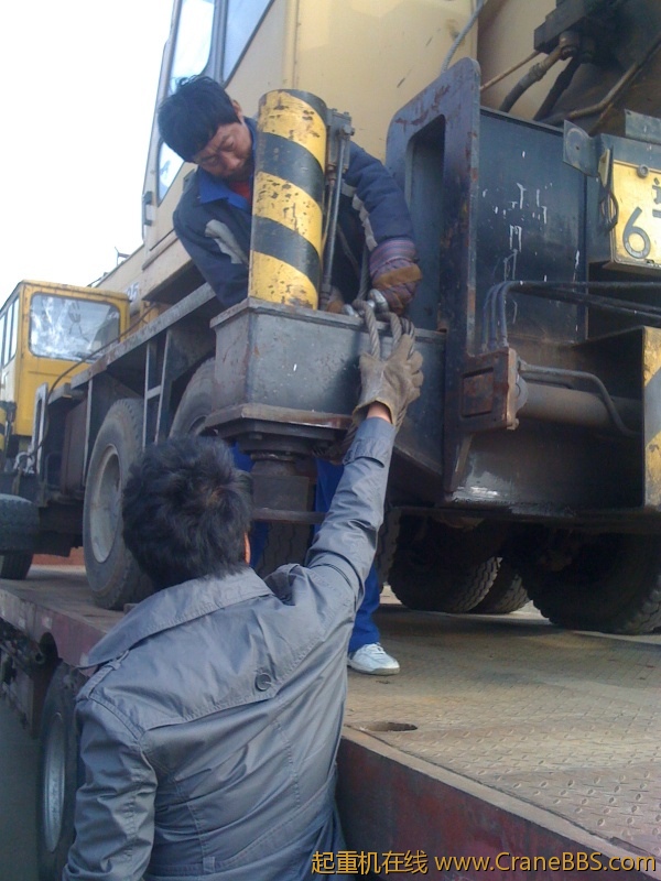

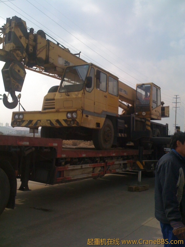

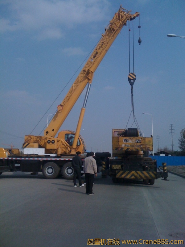

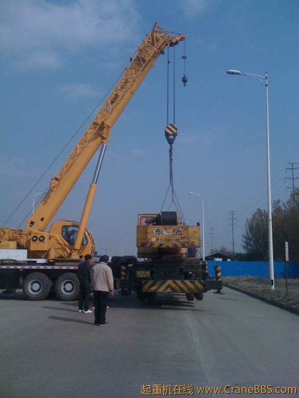

    来几张吊25吨吊车图

钢丝绳挂腿上``怎么不拿铁管垫一下?
 楼主| 发表于 2011-10-19 17:04 | 显示全部楼层
钢丝绳挂腿上``怎么不拿铁管垫一下?
dengchuan 发表于 2011-10-19 16:51 [url=http://www.cranebbs.com/bbs/images/common/back.gif]http://www.cranebbs.com/bbs/images/common/back.gif[/url]
    不是直角,

钢丝绳 纯棉的,看起来真好,很好用的钢丝绳 楼主直接长期栓八道绳子,那多爽哈,,,看起来八道绳子多霸气
我们长期挂六道绳子,很霸气的,  人家也认为是25吨吊车的

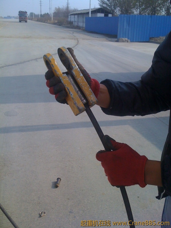

:victory:德刚是 你那绳头好特别 是原厂的吗 那样子改倍率很方便呀 不知道我的25K5-I那车吊的动不

那钢丝绳没用卸扣连接啊  伤绳子啊

大吨位的都是这样的绳头........我想问钢哥,你这样改一个多少钱啊?
发表于 2011-10-19 19:27 | 显示全部楼层
回复 14# 四喜
      是原厂的绳子

回复 15# 253306969
    刚老弟的驾驶员来拉,哈哈哈,看到你都成名人啦,天天被你老板爆爆,你都成我偶像啦。。你上镜率还真高,,被老板辞退了时候到我这里干

    手DF1A~1.JPG 绳子不够长的话最好用卡环连接,这样的话很容易割断绳子

学徒绑绳技术有待提高..我看了都吓一跳..钢丝绳不能和钢丝绳对接..应该用锁扣..这样才不伤绳..
德刚哥要好好给司机上一课才行..还好没出事..有空你去检查一下吊这吊车的四根钢丝绳..肯定都拉伤了..
 楼主| 发表于 2011-10-20 08:09 | 显示全部楼层
德刚哥要好 ...
拜拜就拜拜 发表于 2011-10-19 23:08 [url=http://www.cranebbs.com/bbs/images/common/back.gif]http://www.cranebbs.com/bbs/images/common/back.gif[/url]
    大锁扣只有四个,小的不敢用,货主不敢说是吊25吨吊车,只说吊一台长7米--高2米--宽2.4米设备28吨重,
绑绳人员是货主工人,亊先都和货主说好了,出现任何事,吊车都不负责任,

    德刚哥 你这钢丝绳哪买的 看起来很好
发表于 2011-10-23 18:56 | 显示全部楼层
这样的绳卡子还是第一次见。是原车配备吗?
发表于 2011-10-26 00:00 | 显示全部楼层
真得很方便
