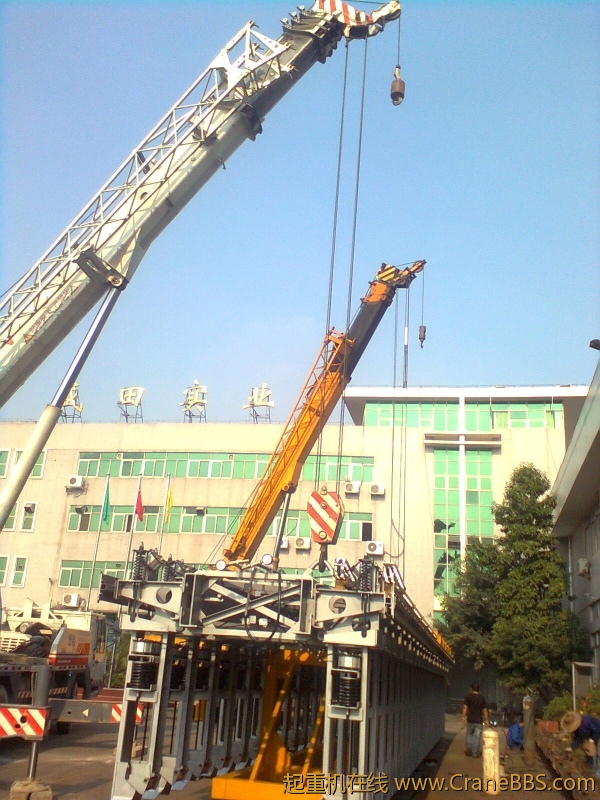

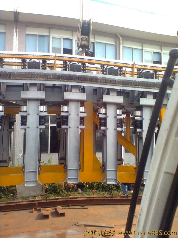

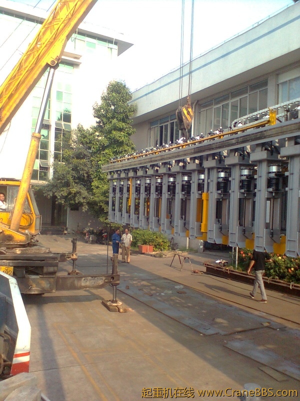

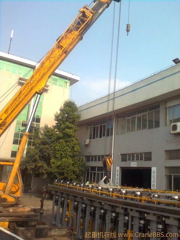

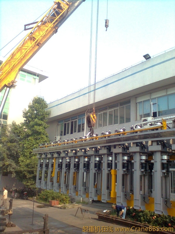

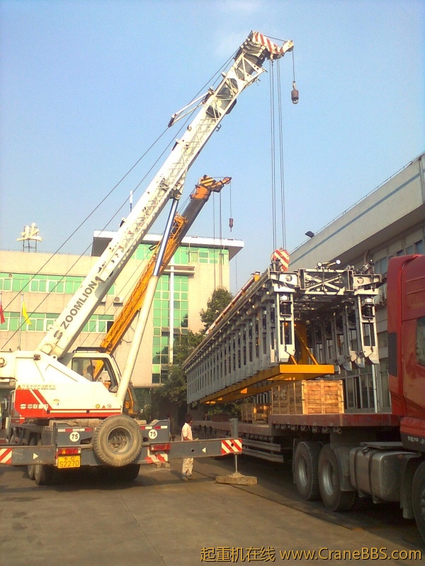

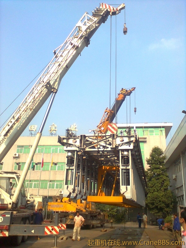

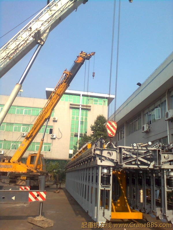

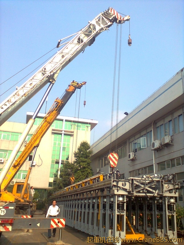

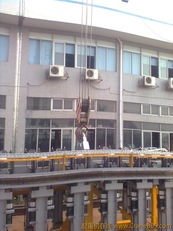

刚刚的活!这家伙长18米;重31吨!还好有吊位!:lol
发表于 2011-10-20 18:14 | 显示全部楼层
4倍率呀,车子可以

好活哇 这货出口啊那吊点不错啊 一勾活 没话说

黄车是什么车啊   可以单伸第二节臂的

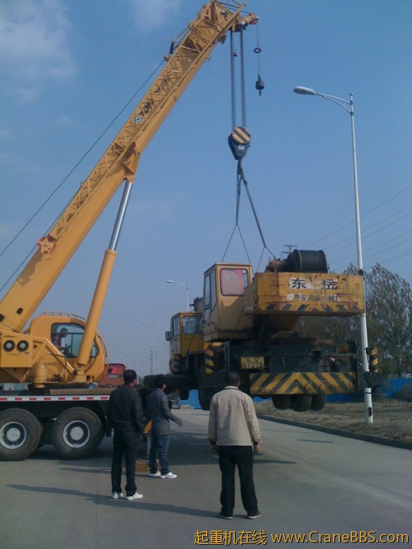

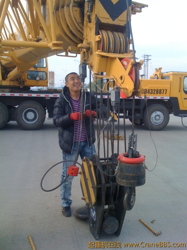

我的司机能做到必须按倍率吊装

回复 13# 德刚哥
   我都是八倍率 没改过 麻烦:lol
发表于 2011-10-22 01:02 | 显示全部楼层
回复 3# 一路顺风
    才31吨重啊,一个车才吊15.5吨,4倍率随便吊。4倍率超载可以吊17起来。

回复 13# 德刚哥
    德刚兄弟,你的K5是法尔福绳头吧,是的话到倍率很方便的。

    k5不是,30k5-1是

回复 13# 德刚哥
    钢丝绳和钢丝绳之间的链接你们不用吊环嘛?直接链接不好吧?
发表于 2012-2-3 10:47 | 显示全部楼层
发表于 2012-2-3 22:53 | 显示全部楼层
回复  德刚哥
秦市吊车租赁 发表于 2012-2-3 07:48 [url=http://www.cranebbs.com/bbs/images/common/back.gif]http://www.cranebbs.com/bbs/images/common/back.gif[/url]
    当时吊环不够了
