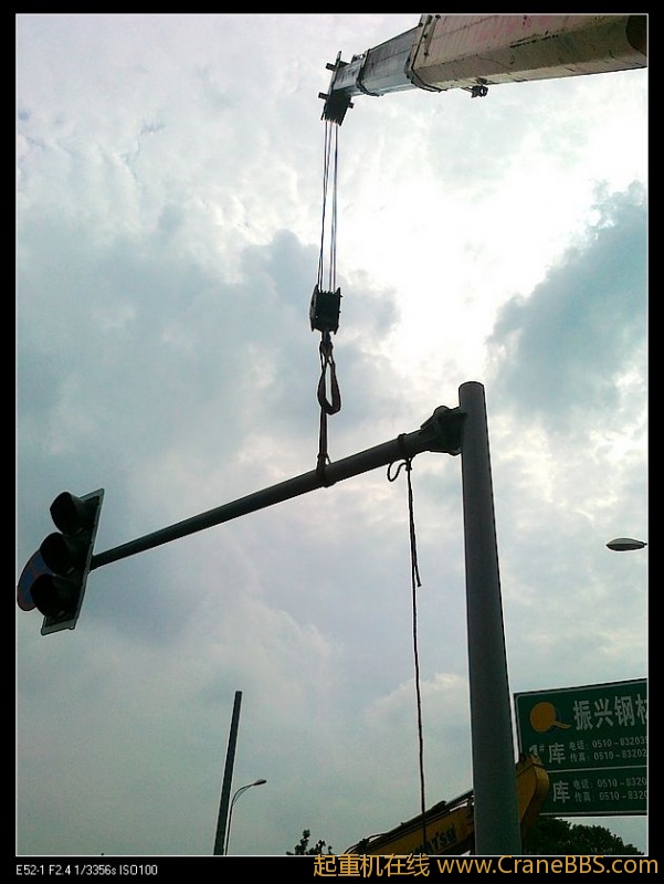

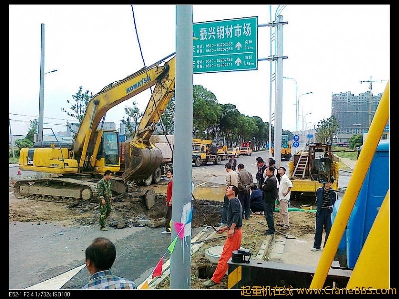

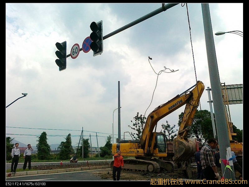

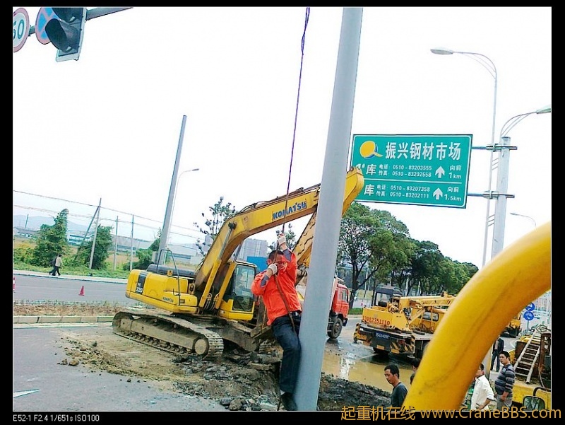

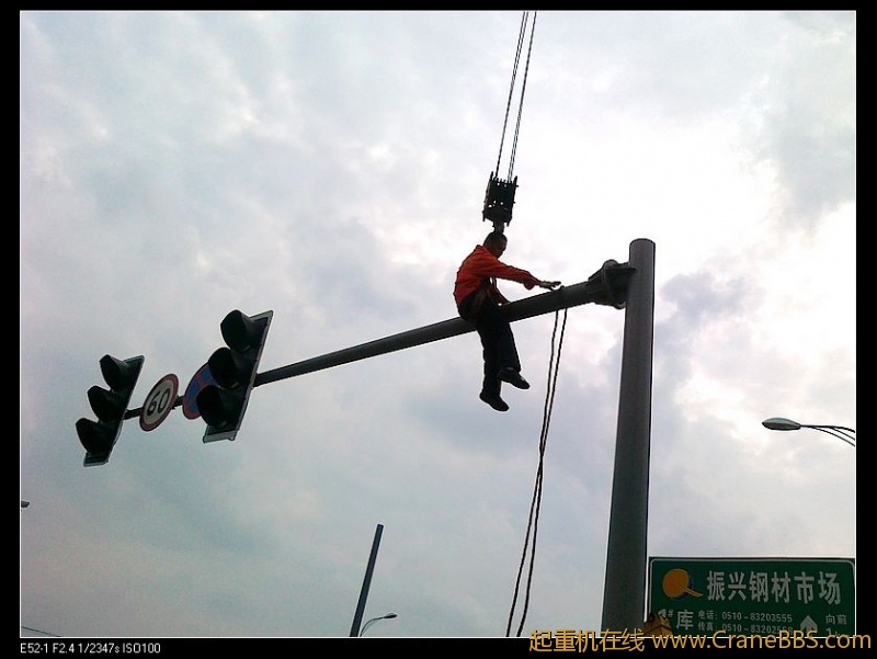

毛毛,我们这里拆红绿灯都是用吊车套进去的,不用吊个人上去得
发表于 2011-10-26 15:09 | 显示全部楼层
拴绳

 楼主| 发表于 2011-10-26 19:59 | 显示全部楼层
回复 4# 军号响
    求赐教 怎么套

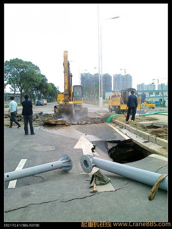

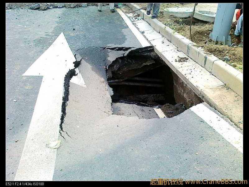

那两个坑是不是你打支腿压的呀哈哈

回复 8# 毛毛毛毛
    像这种小的红绿灯只要拿一根三米的扁带就可以了。把带子一折俩,一个头穿过另一头,拿塑料扎带扎好不要穿过太多。另一头挂勾里,和电影里套马一样的道理。红绿灯的杆子要放在扁带中间。表达的不是很清楚。你试试看
。我们这里多事这样搞的

回复 15# 军号响
    你的意思我懂  不过 有红绿灯组合 你没看见嘛  那能套的进去啊??

回复 20# 毛毛毛毛
。    组合的红绿灯也可以的,扁带两头系两根绳拉一下。不过估计扁带要五米到六米
发表于 2011-10-27 21:17 | 显示全部楼层
嫩可以从竖杆往上套
