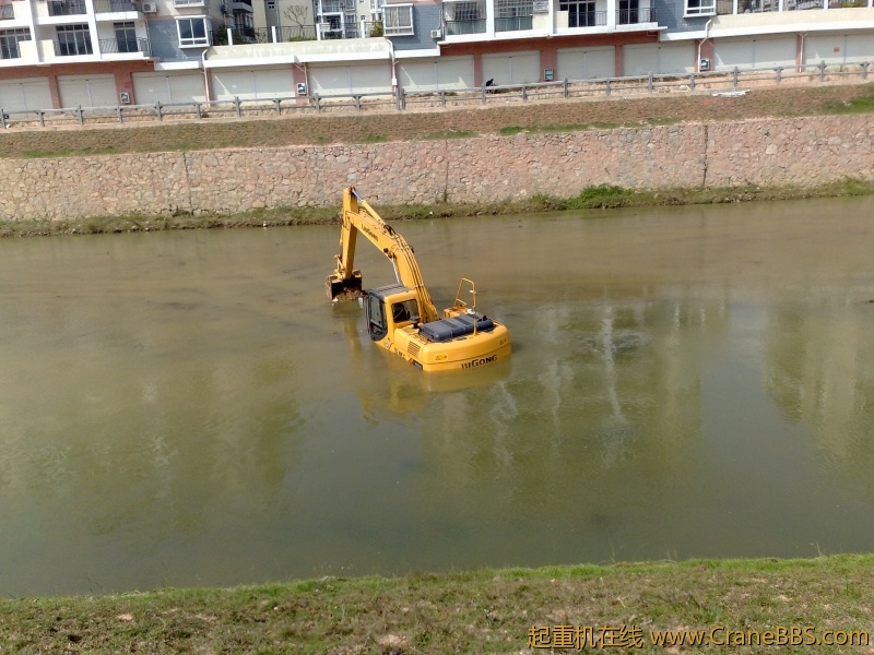

这勾机是昨天在河里干活的,昨晚放了一晚在那,今天来发动想开到旁边浅一点的边上,结果也陷也深了,河水已经淹到电瓶了,动不了了
现在想用吊车来吊起来,该用多大的车啊?

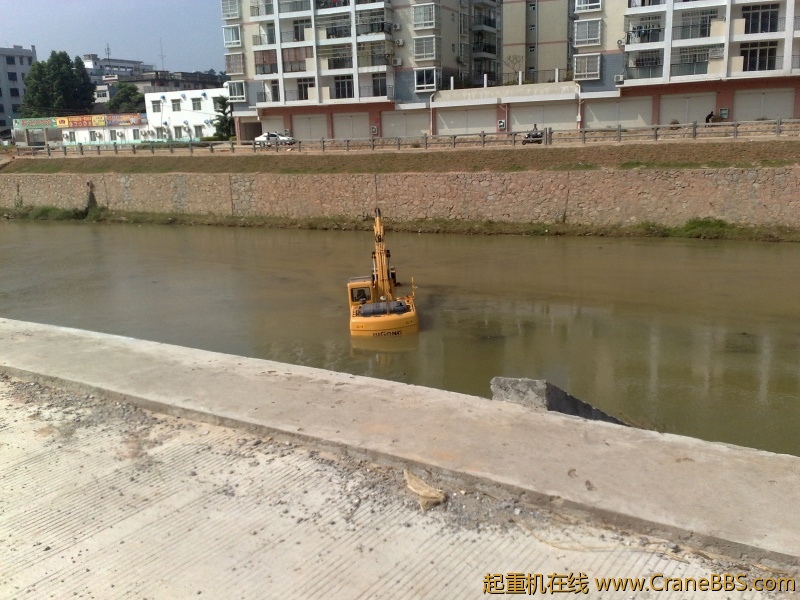

这位置摆吊车很好,场地很宽,也是水泥路,
勾机是柳工的220 。幅度大概在20米多点吧。重22吨。
我估计要130以上的,可以吗?

那不一定。。别忽略淤泥的吸附力。

200吨就没问题。

150吨生拉近一点能吊回岸上

130差不多了

想了哈!问题不是好大可以搞定,先拉再吊。

180----200吨,130吨20米半径才吊15吨重

场地好130是可以搞定的。

搞一个三百吨吧,,,勾机,,,在泥中,,,,泥会把车吸住,,,,想吊起来,,就要用更大的力,,,,,,,勾机22吨,,,加上泥的吸力,,最少也有三十多吨力才能吊上来,,,,,,,,,,工全最重要是安全,,万一你叫130吨过来,,,,做不了呢???钱怎么算???

2个车70的啦过来  就搞定了

先用车拖拖把~~在淤泥里谁也不敢直接拉的
