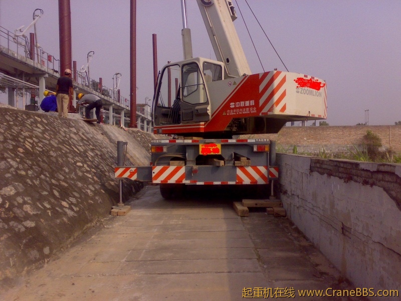

201110281183.jpg 中国石化吊铁柱子..本来是不给照相的..后来硬着脸皮照了一张..太危险了..
 楼主| 发表于 2011-10-28 18:37 | 显示全部楼层
车子下面是空的..只用石板铺一下而已..右支腿没地方下腿..只好跨长一点了..

这东西不需要这么大的车吧?

半腿工况不超载

是空的...但是已经能承受起车子的自重了...这样的情况.玩个2T左右还行吧.

场地不好,活还得干:L

    20米幅度啊..老兄...远的要过桥的...近的才不要..照片上有三根不敢立了..他们用人工来立吧..

多重啊,用随车吊可能好一点

这么近可以不超吧
 楼主| 发表于 2011-10-28 21:39 | 显示全部楼层
回复 23# chfaillh
    没超..就是支腿伸短了点..本来只打算伸30公分的..后来被我倒过右边..再加上左边尽量伸..支腿已经打到水泥墙上了..所以才看起来伸了半米多..

干什么活就的需要什么车,好象8吨车最好干这活。

    兄弟20米幅度!就伸那点腿?!你很牛!!真的!!

    照片上对面的三根没立..我也不敢啊...在上面几根可以出全腿的..下面的只出了半米..

那路还能称得起你哟
 楼主| 发表于 2011-10-31 20:08 | 显示全部楼层
回复 36# 志诚吊装
    得哟..他们说最少能承受35吨..我的车才25吨左右..
