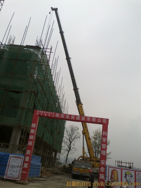

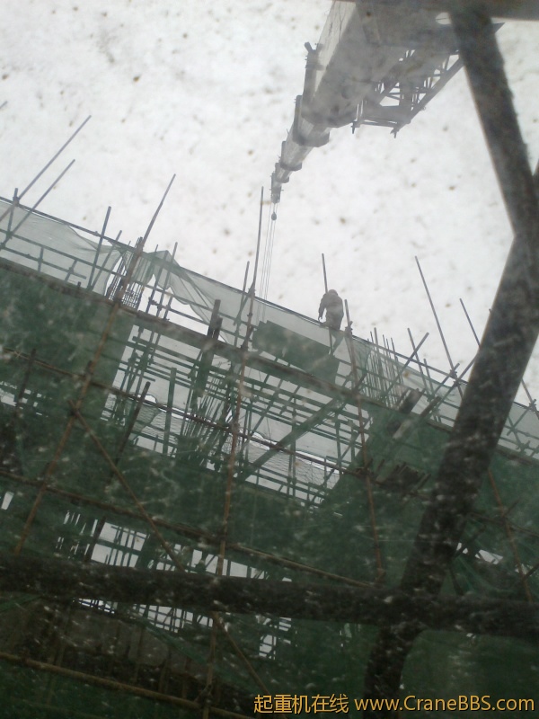

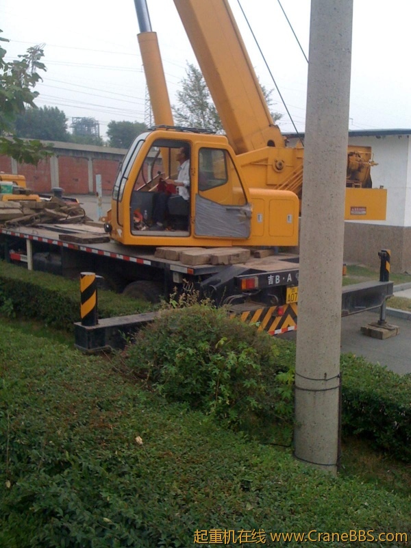

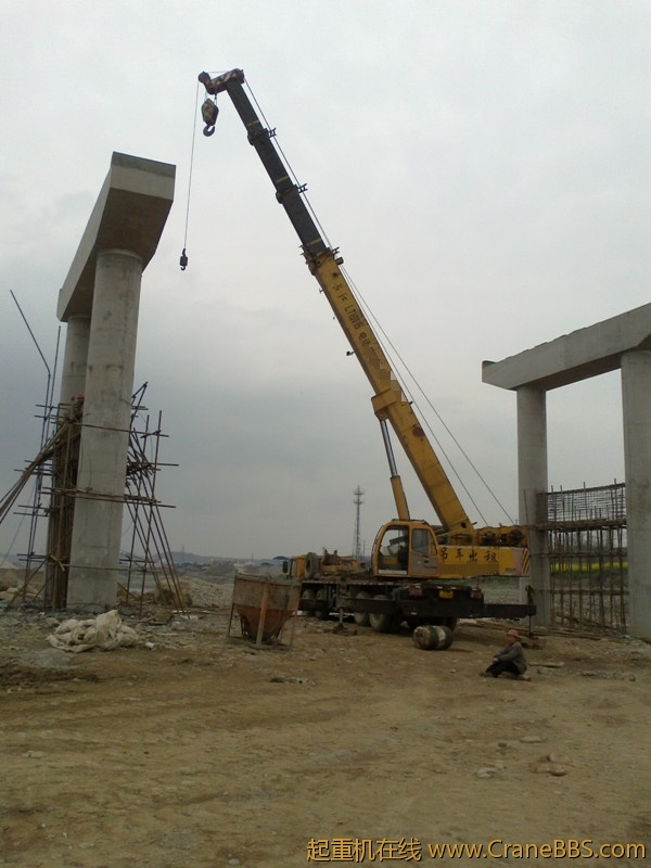

德刚哥,我开的长江36吨跟他的不一样呢?

你的车子比她丑多了 你的车子就剩轮胎了!
发表于 2011-10-29 19:46 | 显示全部楼层
我怀疑 三一的车子就模仿长江这种型号的车子的,三一好卑鄙啊

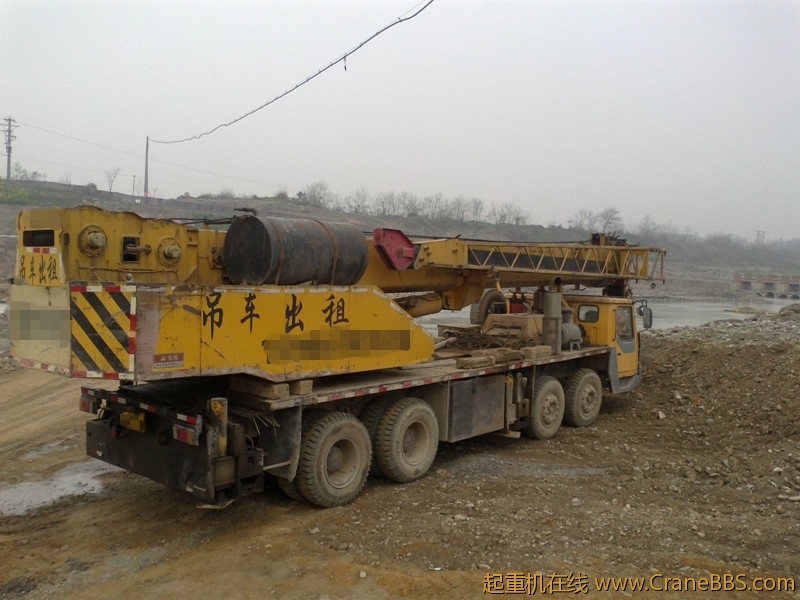

请问这车也是双发的吗??还有上车右侧的大油桶是干啥的???还有这车的支腿操作杆为什么在车尾?太多的搞不懂??请赐教!!谢谢
发表于 2011-10-29 23:26 | 显示全部楼层
回复 8# 臂顶云天
不是双发的!

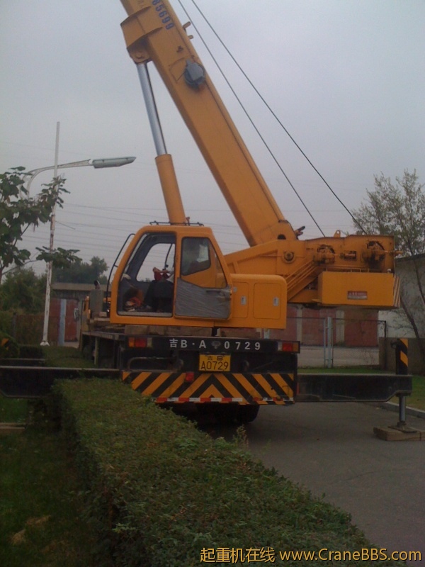

你的36吨是6年前生产的,这台36吨是3年前生产的
还有今年生产的更不一样,你的36吨吊车主臂38米
10米半径起重表允许吊7.1吨,和25k5一样也允许吊7.1吨
今年生产36吨臂长了,配重 也大了,横纵腿也长了,
起重表也比你的大一吨

大油桶是淋水器桶,跑长途用的。

    不是双发的,看到后面那多大,其实里面全是空的。呵呵,上面那个铁桶是淋水器桶,跑长途用的。没地方放不是,平时还可以当配重。

    跑长途用得淋水器??是给轮毂降温的??在论坛中看到过好几次这组词语了!!是解决长时间踩刹车轮毂发热的吗?!难道车上没有排气制动这功能吗???要说三四年前的车不可能没有吧,5年前的20吨都有!!!万一行驶途中,水桶没水了?杂整?此功能一开下100公里长坡   都不会发热的!!!因为哥就没踩刹车····发动机降转速制动!!!唯一的弊端就是比放空挡多烧那么一点点油····但是个人觉的比,磨损刹车,严重安全隐患划算的多!!!就是没有此功能    额外的安装一个    也不是什么高端技术,应该不是很贵····

    开排气制动太慢了
